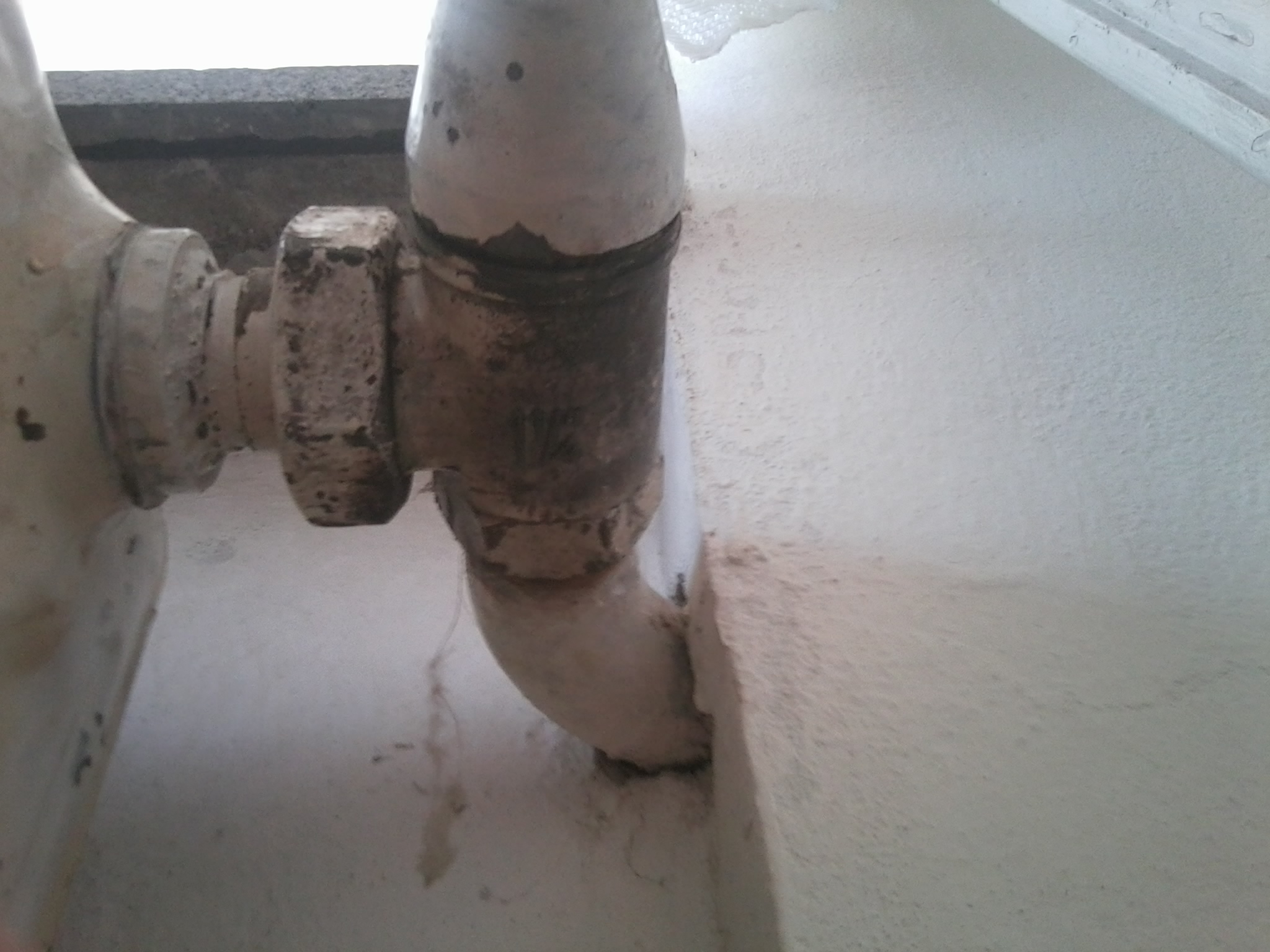

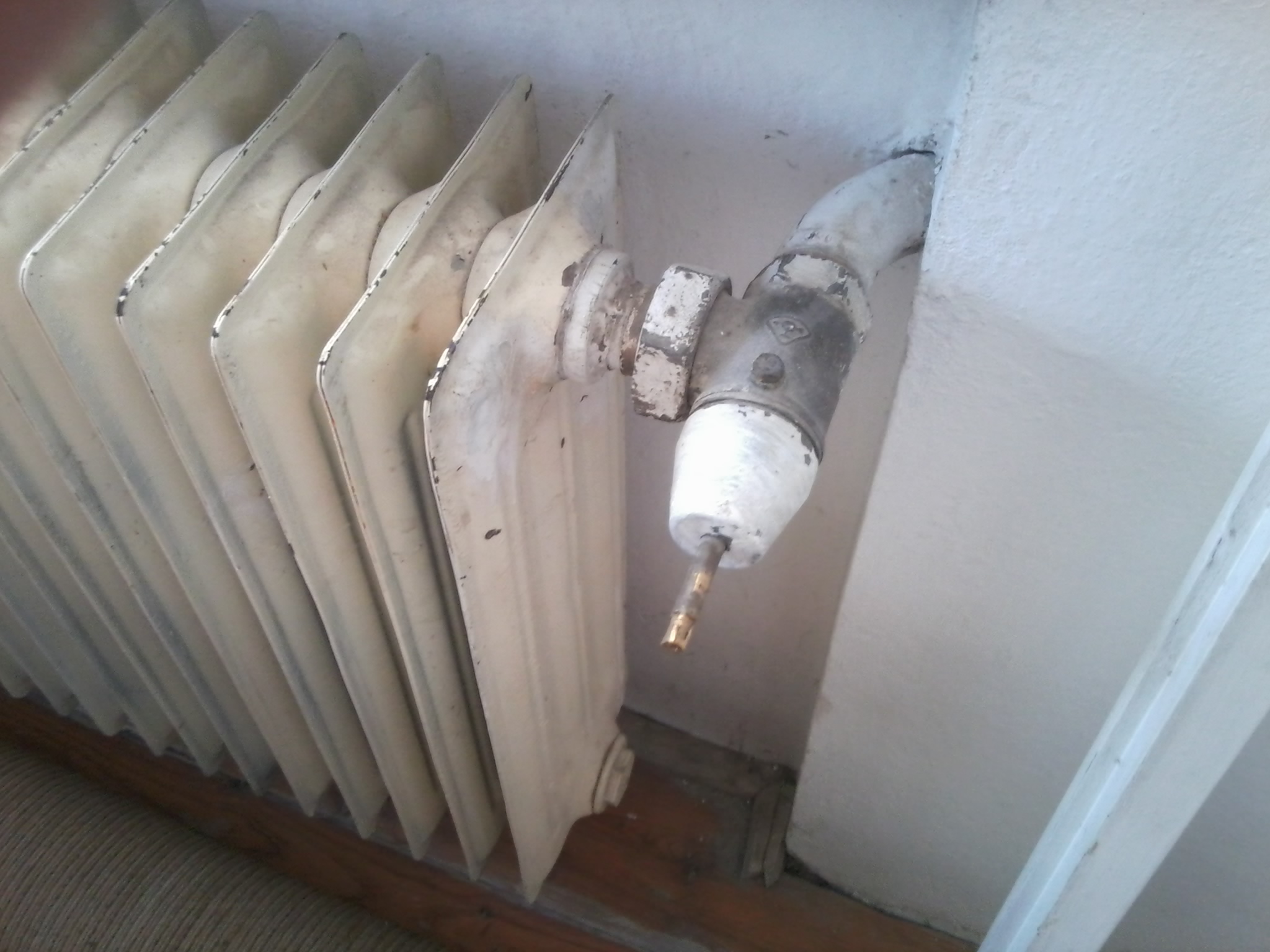

Prosím Vás o radu, kde se dá v dnešní době sehnat rohový ventil k radiátoru zobrazený na fotografii v příloze? Jedná se o starší ventil Myjava 1 1/4". Bohužel tento je zaseklý a nelze s ním plně otáčet.
Děkuji.
Obvykle lze snadno opravit a rozpohybovat. Sundat hrubým násilím hliníkový kuželový kryt, který je tam sice jenom nasazený, ale bude "přirostlý". Pod ním je matice ucpávky. Matici odšroubovat a na ucpávku nastříkat WD40. Nechat chvíli působit, matici vrátit na místo, lehce dotáhnout a zkusit ventil rozhýbat.
Díky Jirko, zkusím.
