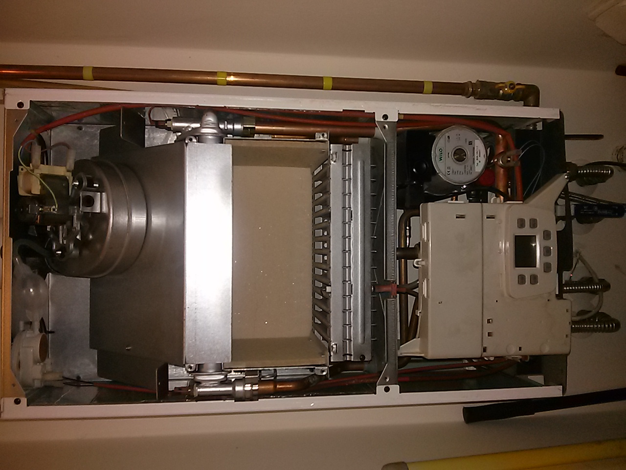

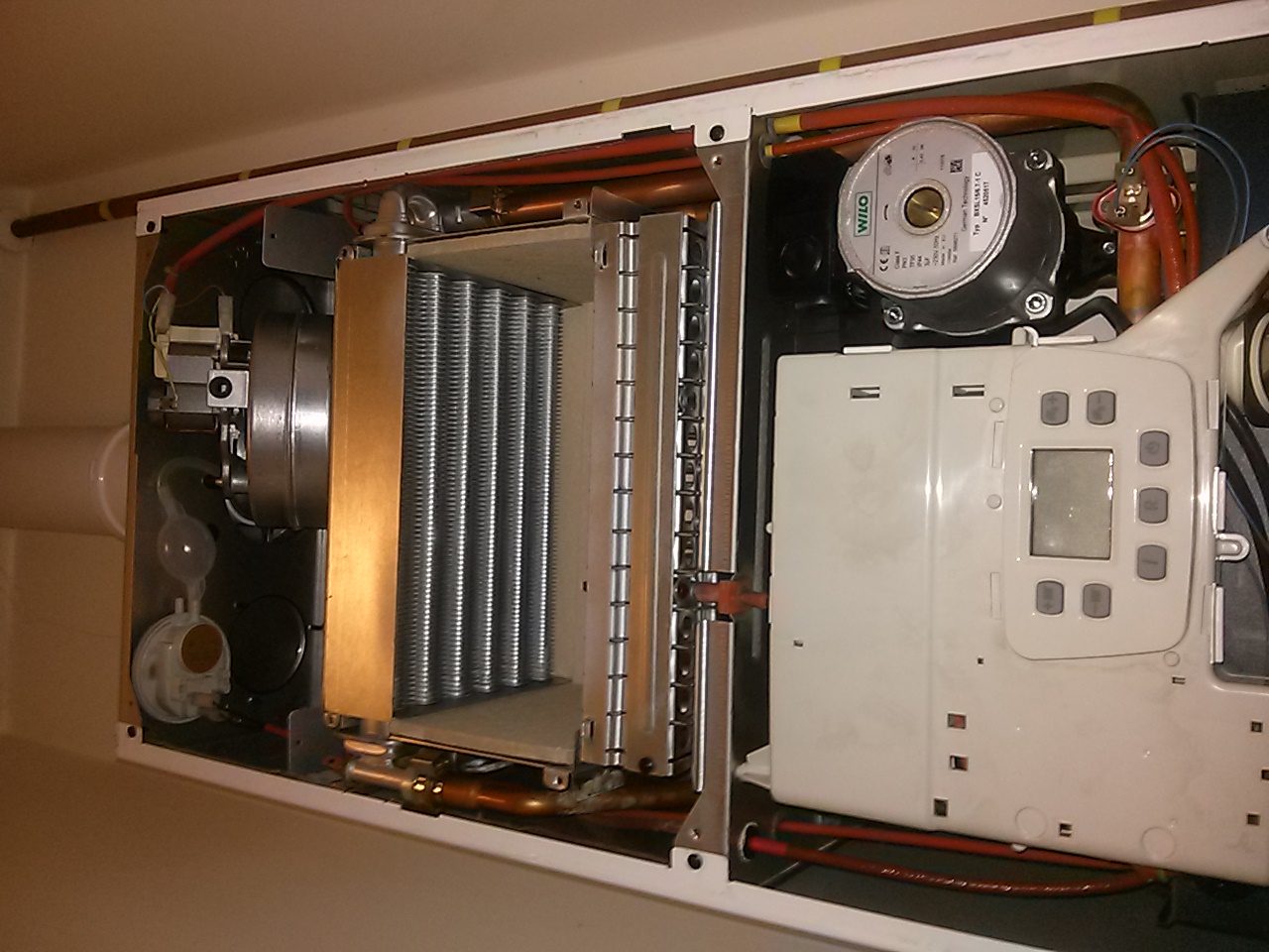

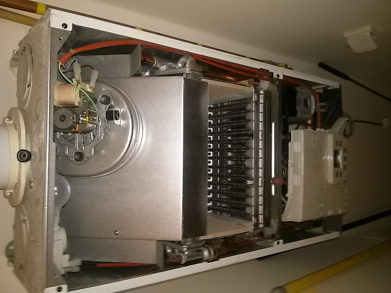

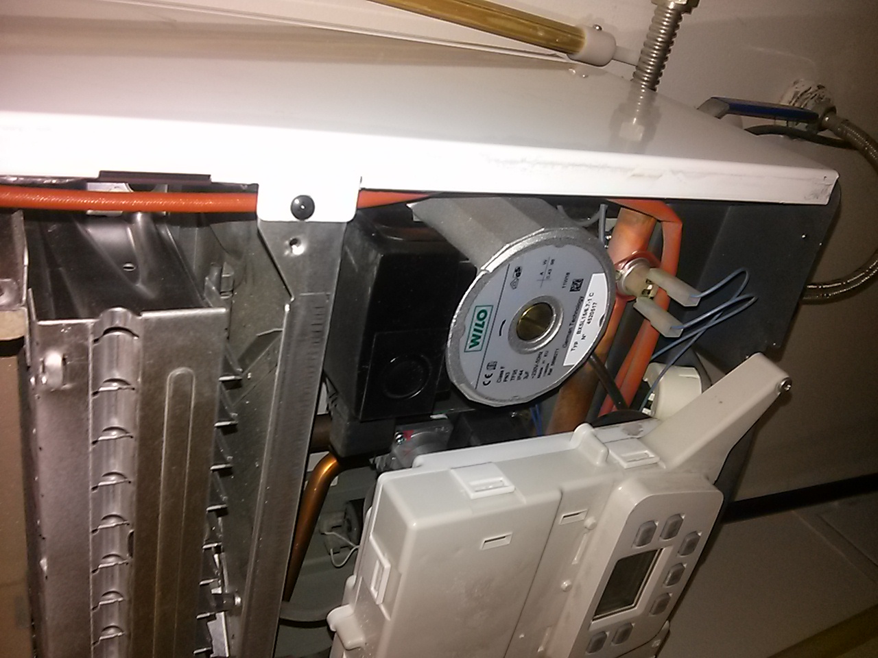

pridavam fotky.

jen se chci zeptat, jak presne to vsechno? to co vidim na te druhe fotce, tak je vymenik zespoda, ze… poslední

U Vailantu lze výměník vymontovat odejmutím 4 pérových plíšků (na první pokus padlo asi jen šest kurev).Netuším jak to bude na tom vašem kotli řešeno.Foto uvnitř a model kotle by možná pomohl víc.
Používám -Fixinela- na rez a vodní kámen 500 ml.Naprostá spokojenost ! Vymontovat, na hrubo vyčistit mechanicky například starým lankem z kola-brzdy,přehazovačka,etc.-Nad starou plastovou vaničkou naplnit fixinelou a po čase propláchnu dešťovou vodou,je možno opakovat.Hodně záleží na složení vápence ,někdy jde nádherně odstranit,někdy je to bitva !
