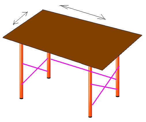

Mimochodem, jak tak na to koukám, tak např. v IKEA maj nohu ke stolu za 80 kaček.
noo, ale my tady přece řešíme stůl přichycenej ke zdi ne? Takže giglání bych už prostě neřešil, ikea novy nebo jakýkoliv jiný budou ok, páš při uchycení ke zdi k žádnýmu horizontálnímu pohybu docházet nebude, jde jen o podložku. Ty tvoje jsou samozřejmě pěknější, tamty ikea jsem našel jen tak náhodou, ani nevím ja vypadají v reálu. Možností je 1000+1..
Ano, když to bude uchyceno do zdi, tak je to jedno. Mě čeká v brzké době prakticky stejnej úkol, stůl pro synovce - nechám ufiknout a ohranit laminodesku, nohy na to použiju z nějakýho staršího Ikea stolku a uchytím to do zdi, ať je to pevný. Jen tam možná udělám lub, ať se to neprohýbá.
