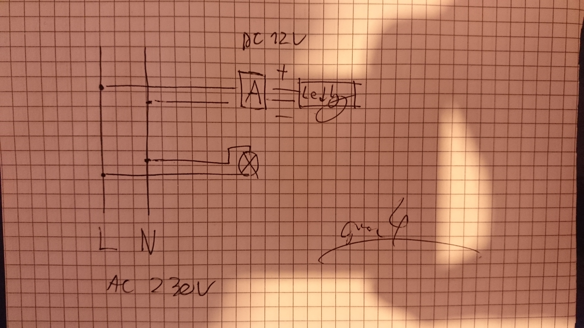

Ahoj všem. Chtěl bych si postavit terárium a v něm chovat suchozemskou želvu. Tvar terária bych měl promyšlený, ale to není tak podstatný jako zapojení osvícení toho terária a zapojení UV žárovky. Problém je taky v tom, že nechci aby z toho všude koukaly kabely. Mám takovej náčrtek jak bych to zapojil a chci ze zeptat, jestli by to fungovalo, nebo by to udělalo víc škody než užitku, popřípadě jak by to mělo být správně prosím.

A ten nulák pro adaptér je kde?
UVB svietit bude, ale ten visiaci adapter asi vybije vsetko zive v akvarku.
Aha, suchozemska, tak to by slo. Ale je tam chyba v nakrese, adapter musi mat tiez 2 spoje ako vsetko ostatne v tej scheme zapojene na striedave napatie. /// Tym samozrejme nechcem povedat, ze LEDky si vystacia s jednym kablikom.

Jak na to ted koukam tak je to vlastne obycejne zapojeni dvou zarovek paralelne, s tím rozdilem, ze ta jedna zarovka je trafo na ktery jsou napojeny LEDky. Hledal jsem v tom zbytečná složitosti

Spravne. Ono seriove zapojenie zas tak casto nevidiet.
Ta schema je ale opat strasna, takymto stylom sa kresli jednosmerne napatie (ziarovka + bateria) na ZS. Jednoducha cmaranica by mohla vyzerat nejak takto - na tvoj popis rozhodne presne nesedi, ale precmaravat to teraz o polnoci nejdem, idem spat.

Vlasne v tej mojej schema staci dat ziarovku hore paralelne k adapteru a prdnut pred to vsetko na fazu vypinac a je to. Ale na tom zas tak nezalezi, hlavne je ako to urobis v reali. :)
