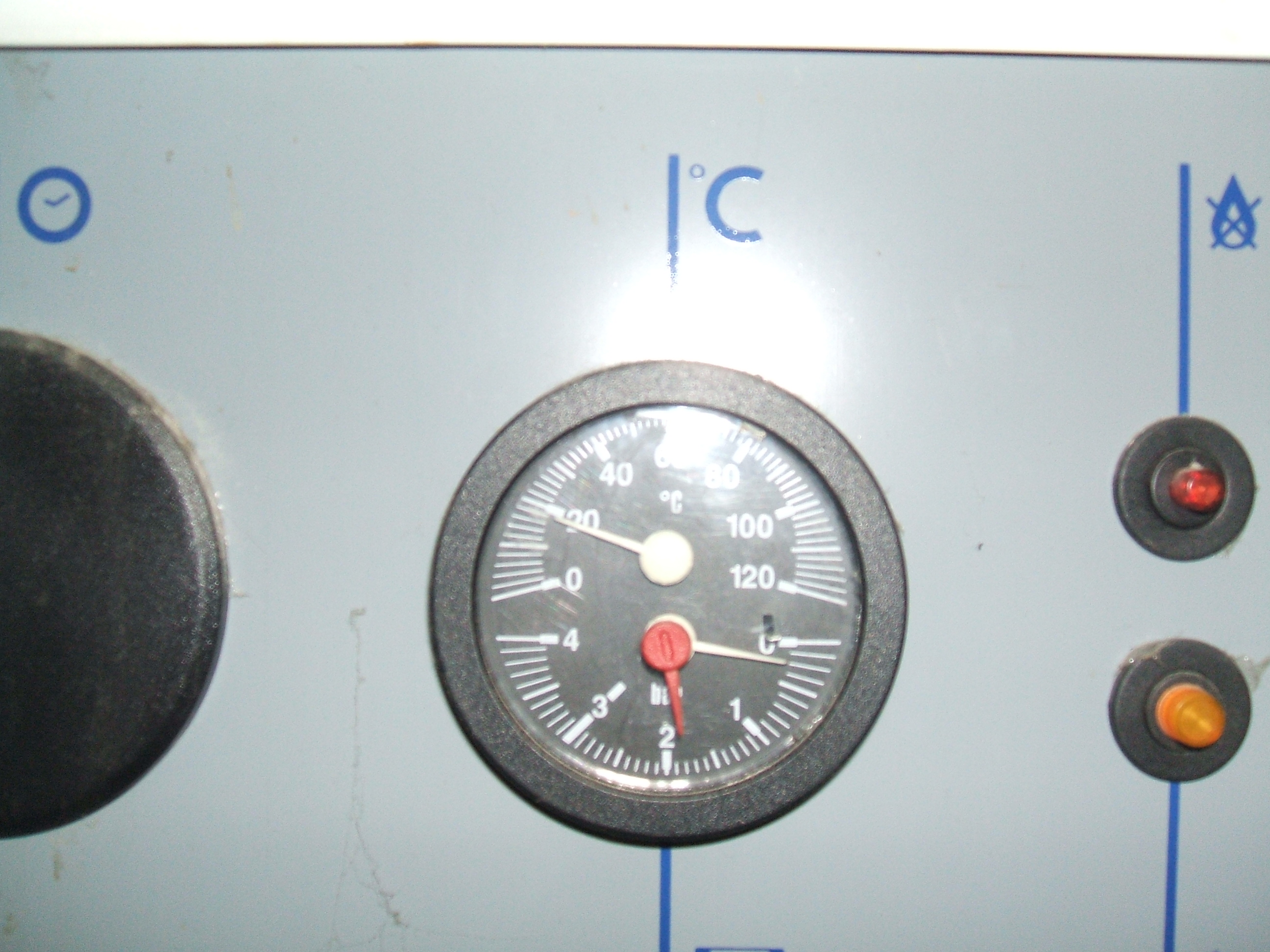

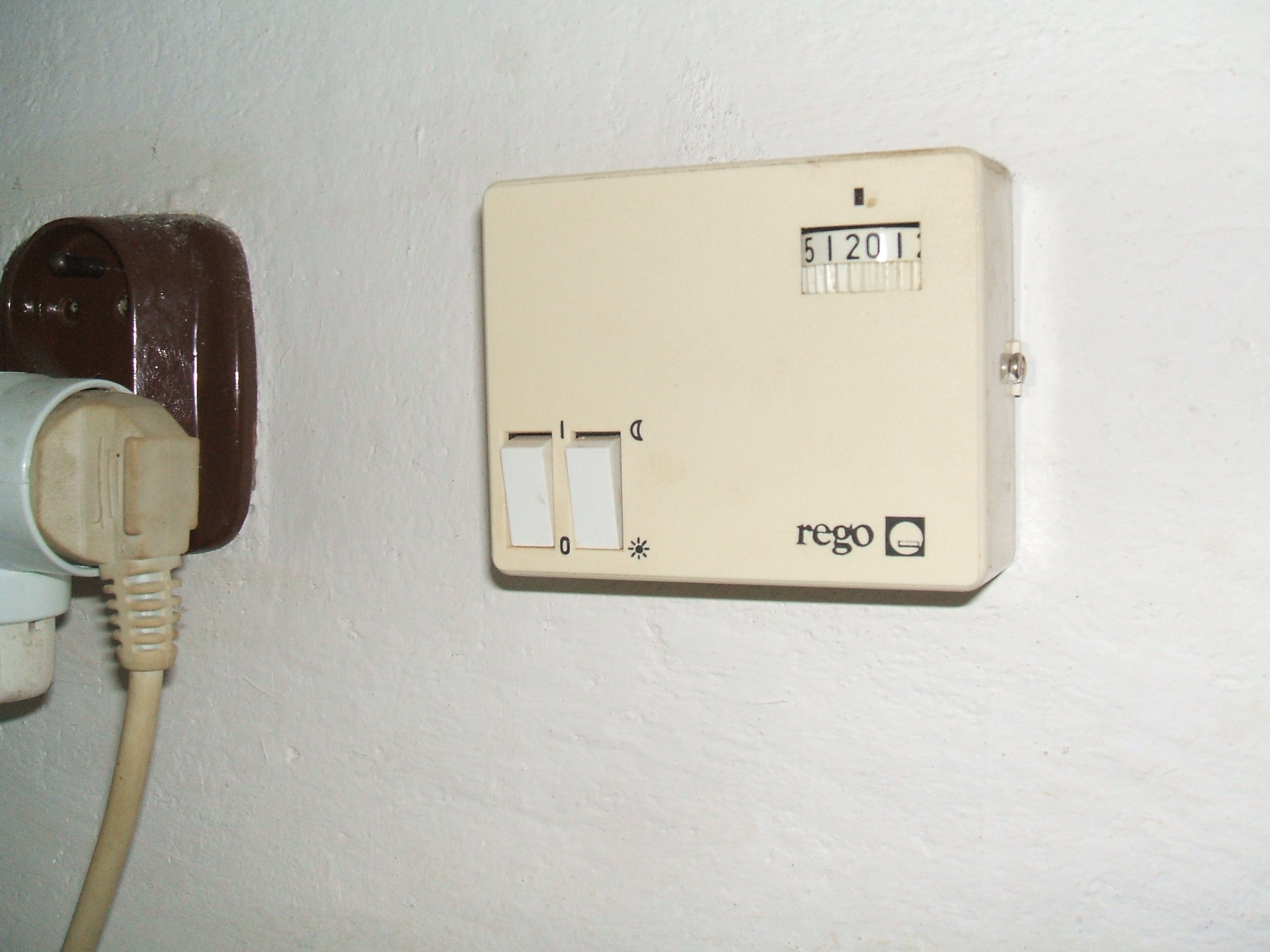

Dobrý den, měl bych dotaz ohledně plynového kotle a termostatu viz foto. Potreboval bych jak zjistím jestli je v topné soustavě dostatek vody? A jak se používá termostat na fotce. Předem mockrát děkuji

Jestli je v systému dostatečný tlak zjistíte podle toho manometru.Mělo by tam být ve studeném stavu… iconek 07.09.2015 20:17 |

Jestli je v systému dostatečný tlak zjistíte podle toho manometru.Mělo by tam být ve studeném stavu cca 1 bar.
REGO funguje jednoduše.Tím tlačítlem nalevo zapnete kotel.Kolečkem nastavíte teplotu.Ten přepínač sluníčko/měsíček slouží ke snížení teploty v noci.Jde jen o odpor, umístěný pod bimetalovým termostatem, který tento termostat ohřívá.Pak to topí cca o 5 stupňů méně, než je nastaveno.
