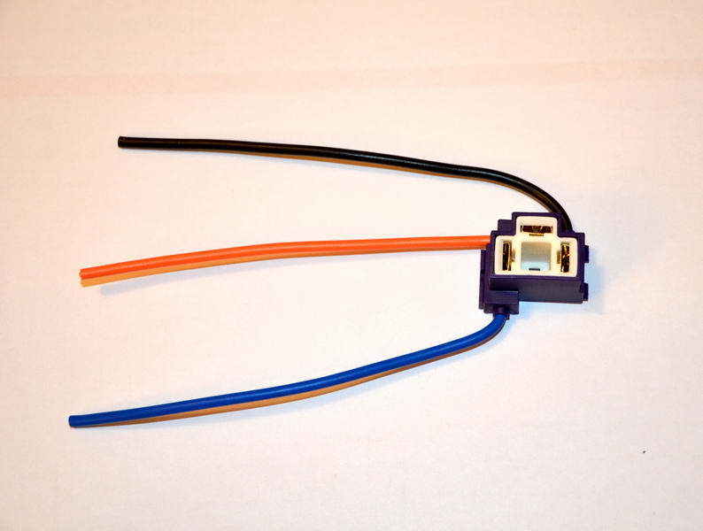

Jde o "vypichovák" konektorů,ale tyhle by měly jít vypíchnout nějakým špičatým delším předmětem.Pokud jsou to fastony
Na konektorech bývají pojištovací jazýčky.
Kutilové ví, kam zapíchnou tenký šroubovák.
Ti co neví, koupí novou patici http://www.agrozetshop.cz/patice-keramicka-na-zaro vku-h4-komplet-s-kabely-a-konektory/d-87586/
a nebo si koupí sadu vypichováků http://www.portal-auto.cz/index.php?seznam=1&shop= MjczMjAwNmFp&from_id=3258&s3=186&s2=749&id_detail= 133423&ecc=0&ac=40&rq_1=
Když si koupím novou patici, tak budu tam, kde jsem byl (viz můj předchozí popis situace a obrázek). Potřebuji dostat ty konektory z té nové patice, tudíž vědět, kam zapíchnout šroubovák. Jestli to vůbec šroubovákem jde. Kupovat sadu vypichováků kvůli tomu mi připadne poněkud neekonomické.
Když se kouknete na ten horní konektor na vašem obrázku, uvidíte pod nim takový malý otvůrek.Tam zapíchněte tenký plochý šroubováček a zatlačte směrem nahoru.Následovně konektor vytáhnete.Nezapomente pak zase ten jazýček dát do původní polohy, jinak nebude konektor držet.
Zatím děkuji a hned večer to vyzkouším.
Zdravím, až to budete zkoušet, tak moc nepáčit, ať keramika nepraskne.
