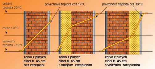

P.S. - Ten obrázek je pěkný, ale moc mu nerozumím. Ta křivka je rosný bod?
Ok, pak jsem to špatně pochopil.
Ta křivka je průběh teploty (alias teplotní gradient). Rosný bod závisí na teplotě a vlhkosti vzduchu.
Ono to vypadá jako jednoduchá věc. Ale zřejmě se můj mozek ubírá jiným směrem. Když vezmete tolik faktorů - tloušťka zdiva, tloušťka zateplení (a kvalita), teplota venku, teplota uvnitř.....
Kdybych to vzal hypoteticky: 45cm zeď, 12cm 100F polyst + omítka, venkovní teplota -5°C, vnitřní teplota +24°C, kde bude rosný bod?
P.S. - Doufám, že tam, kde má být
Pozor, rosný bod musí být vždy ve zdivu, viz:
Jinak hrozí hniloba a plísně.
edit: a proč: zeď je difúzně neprostupná, tedy by neměla obsahovat vlhkost a zároveň v ní tedy nebude nic kondenzovat. V případně vnitřní izolace (která je naopak difuzně prostupná) se může rosný bod posunout až do izolace a způsobit to, že se vnitřní (zaklopená) stěna bude tzv. "potit" - to dříve či později vyvolá růst plísní.
