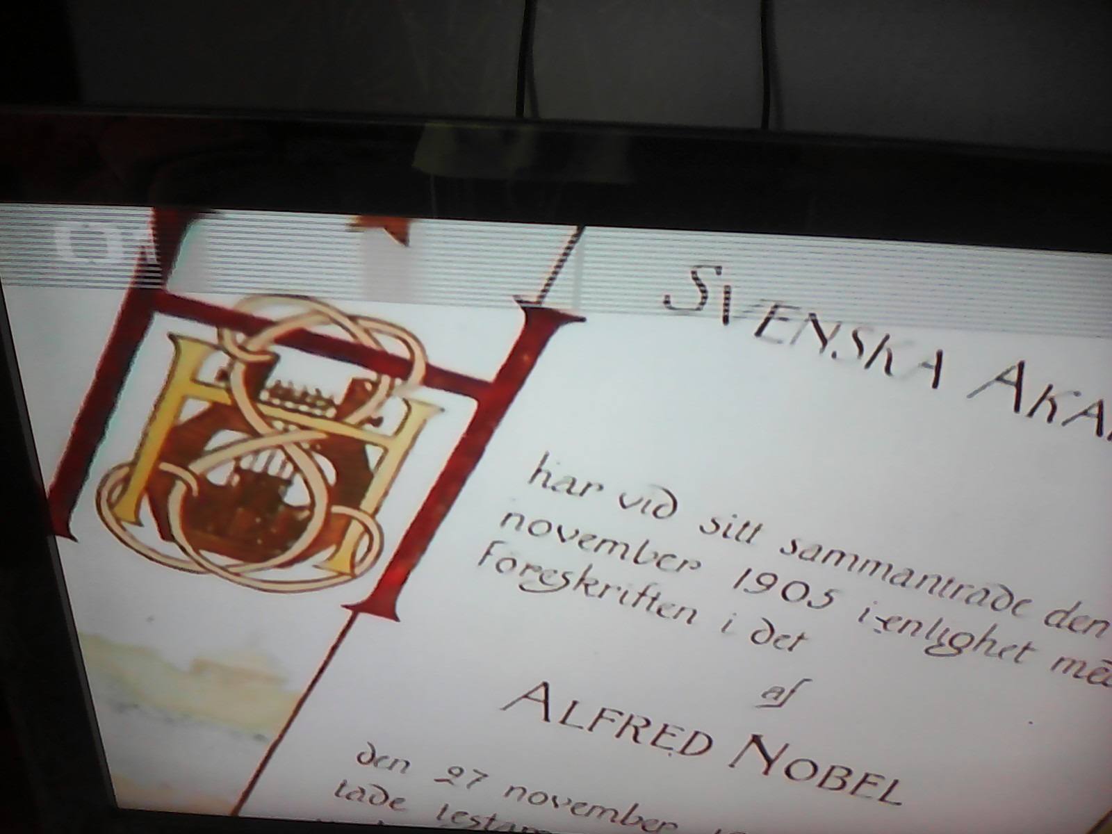

Zdravim.Na televizi se od horniho okraje zacali objevovat vodorovne pruhy.Je jich asi 7 nebo 8 v milimetrovem rozestupu.Nevi nekdo prosim co je to za chybu?

Prikladam foto problemu.

tak zpětné běhy by to teoreticky být mohly, a co se zeptat e-mailem servisu a poslat fotku...

Nejdřív to zkuste i z nějakého jiného vstupu, nežli z tuneru. Pokud to bude stejné, je to závada panelu nebo LVDS převodníku.
Z jakeho dalsiho vstupu?Ja znam jen pripojeni koaxem a tim jsem u TV na konci svych znalosti.Pokud by to tedy bylo stejne i nadale a bude to nektera z vami vypsanych zavad,je to odstranitelne a pokud ano,tak s jak velkou castkou by se melo pocitat?

Prpojil jsem notebook s TV pres HDMI a cary tam jsou stale.Nemam DVD abych to projil treba Scartem.

Tak jsem pres Scart propojit DVD a pruhy tam jsou stale.
Bohuzel je to primo vada panelu(doma neopravis) nebo LVDS kabelu.. <- tady muze byt vic chyb.. mohl se jen povysunout z konektoru .. ale pokud mas zaruku neres reklamuj.. pokud nemas asi ti nic jineho nez servis nezbude
Panel. Na 100%.
