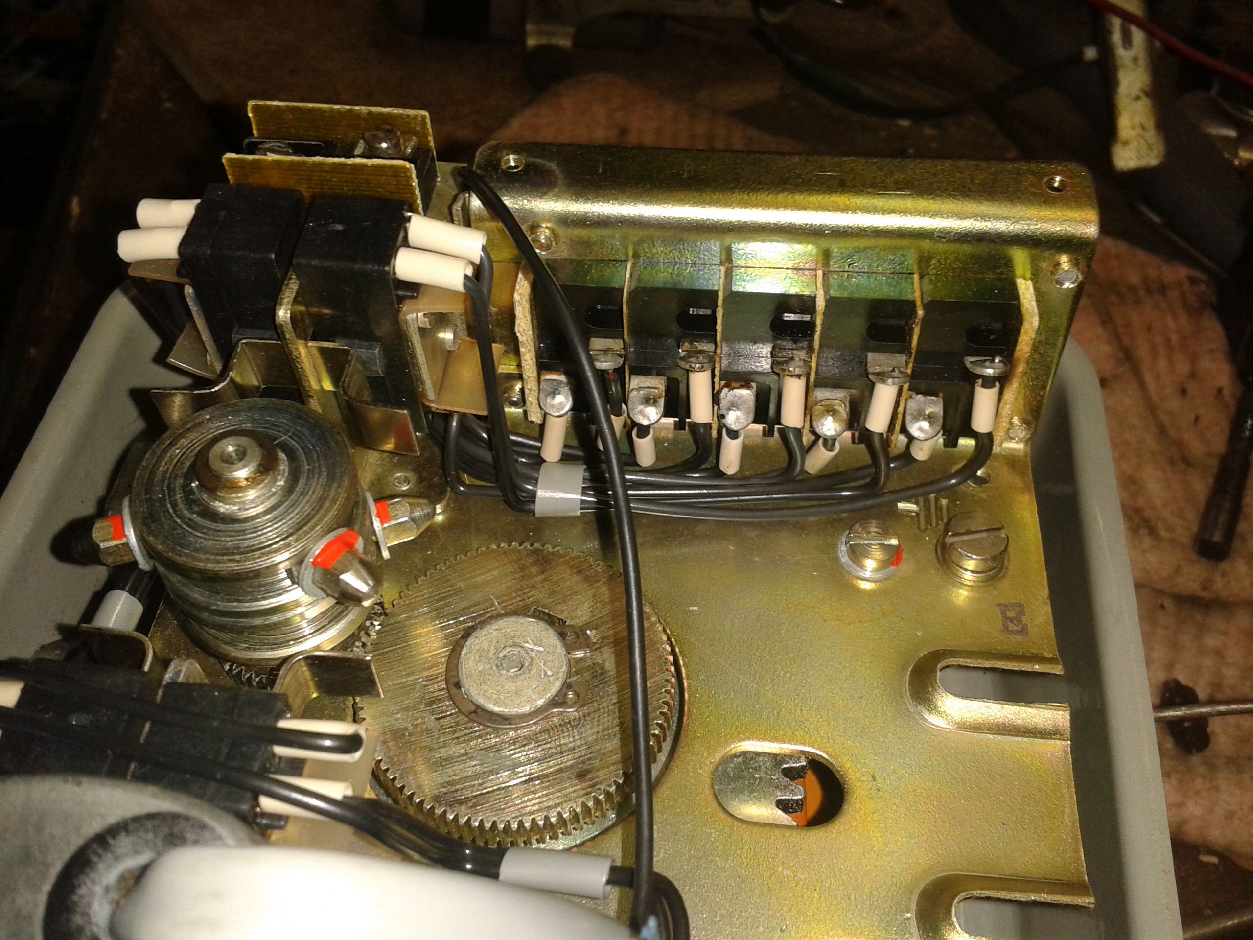

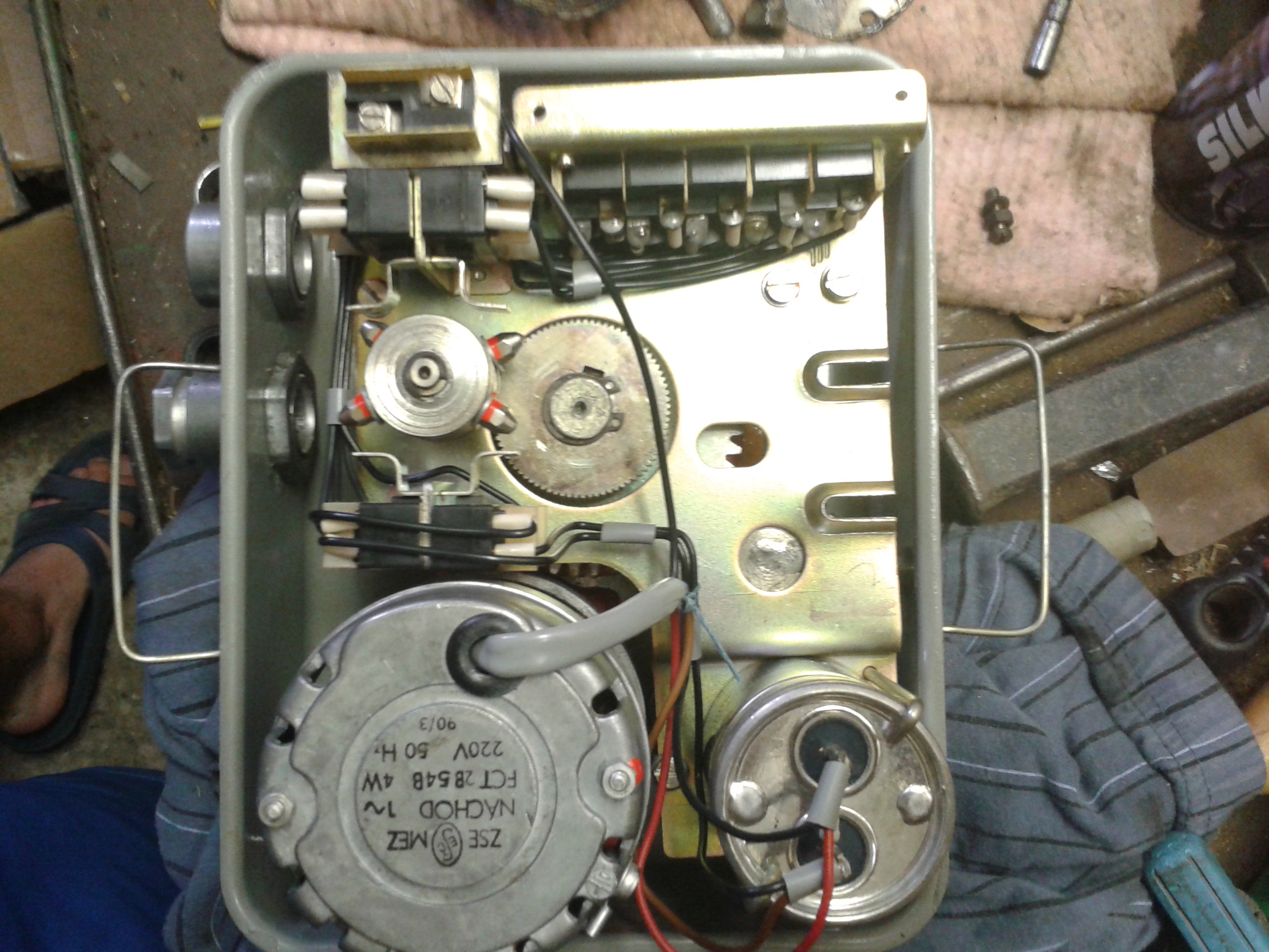

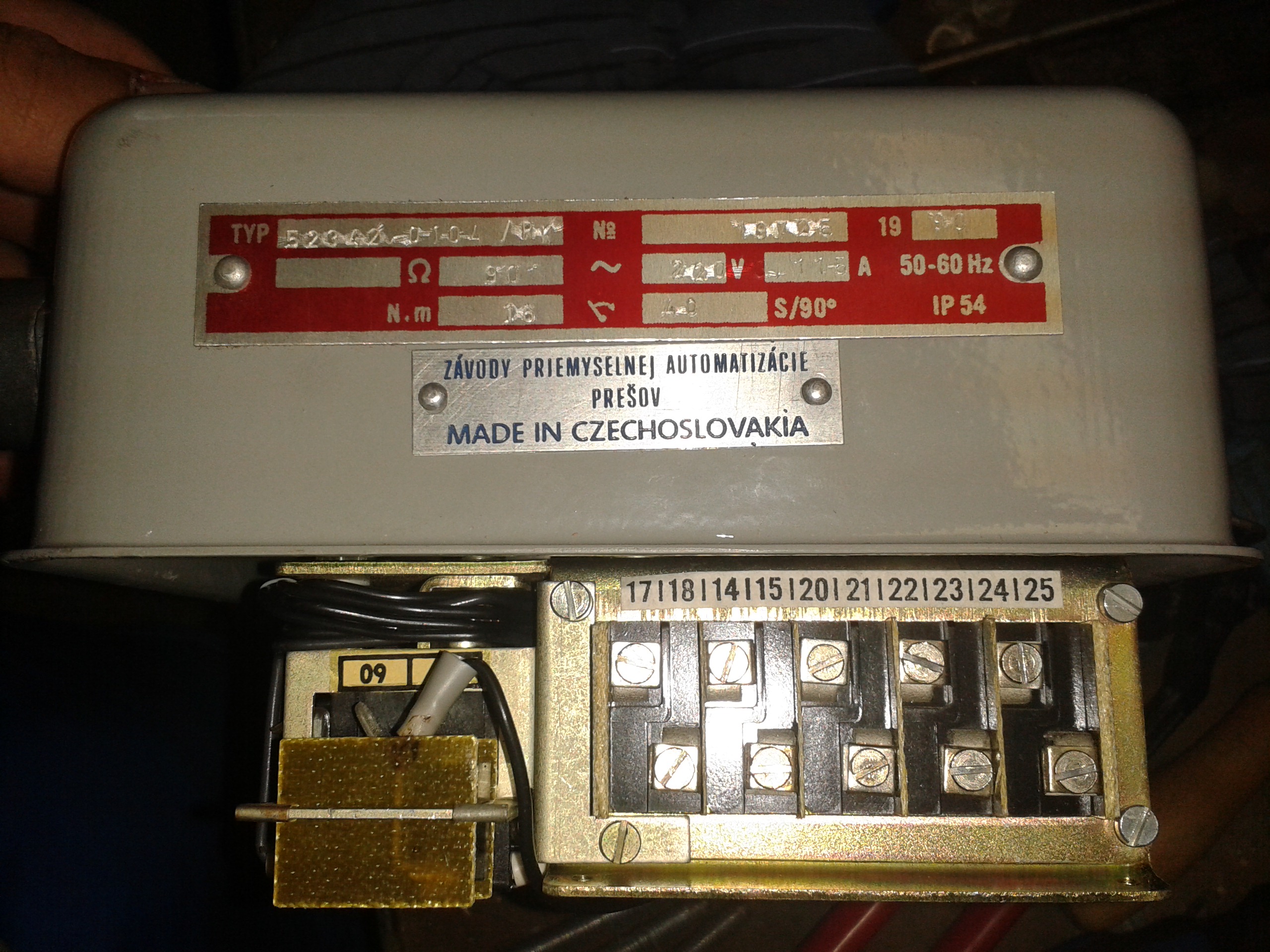

Zdravím, potřeboval bych pomoct se zapojením tohoto motoru do sítě 230V, k nahlédnutí obrázky, děkuji za rady.

no a schéma k tomu nebylo?
Tyto motory jsou většinou více-rychlostní. Jedná se o jednofázový asynchronní motor, tudíž ke své činnosti potřebuje kondenzátor - na rozběh.
Pokud bych neměl schéma, vzal bych regulační transformátor, na kterém bych nastavil nějakou menší hodnotu než je síťové napětí a postupně začal zkoušet jednotlivé dráty. Ještě malá nápověda - budící vinutí (to na které se připojuje kondenzátor) je většinou samostatné a má menší odpor než vinutí hlavní - takto by se daly identifikovat vodiče, na které patří kondenzátor.
Hodně štěstí.
PS. Bez základního vybavení a znalostí asi nemáš šanci, jedině že by někdo měl stejný motor nebo alespoň schéma.
