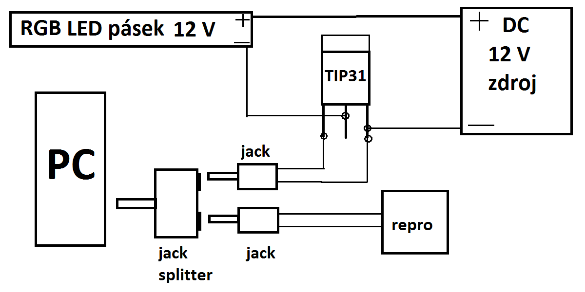

Bude to chodit, ale blbě. Po správnosti by měl být výstup z PC oddělený od báze tranzistoru kondenzá…

Musi dat na bazu aspon seriovy odpor. Tak jak to nakreslil skratuje (velmi silny) vystup zosilovaca…

Tranzistor ma Ib 1A, ten to prezije, tolik vystup zvukovky neda. Ale zkresleni je jasny... poslední

Bude to chodit, ale blbě. Po správnosti by měl být výstup z PC oddělený od báze tranzistoru kondenzátorem a tranzistoru nastavený nějaký pracovní bod odporem mezi bázi a kolektor. Teď je tranzistor trvale zavřený (sluchátka fungují jako velmi malý odpor mezi bází a emitorem) a otevře se až když to pořádně vyhulíš (tzn napětí na výstupu přesáhne 0,7V).
Světelná hudba s RGB páskem by se dala vcelku jednoduše navrhnout stylem Předzesilovač -> Filtr -> Koncový spínač, kdy Filtr by byl typu dolní propust pro červenou, pásmová propust pro modrou a horní propust pro zelenou. Koncové spínače by byly tři, pro každou barvu jeden. Pak by to blikalo v závislosti na hlasitosti a měnilo to barvy podle frekvencí v signálu.
Musi dat na bazu aspon seriovy odpor. Tak jak to nakreslil skratuje (velmi silny) vystup zosilovaca v PC o zem cez BE prechod tranzistora, ak napatie bude vyssie jak 0.6V. Aj keby to tranzistor a zosik v PC prezil, tak zdeformuje napatie tej sinusovky (oreze ju na 0.6-0.7V) t.j. urobilo by mu to zo vsetkeho "heavymetal" zvuk :)
