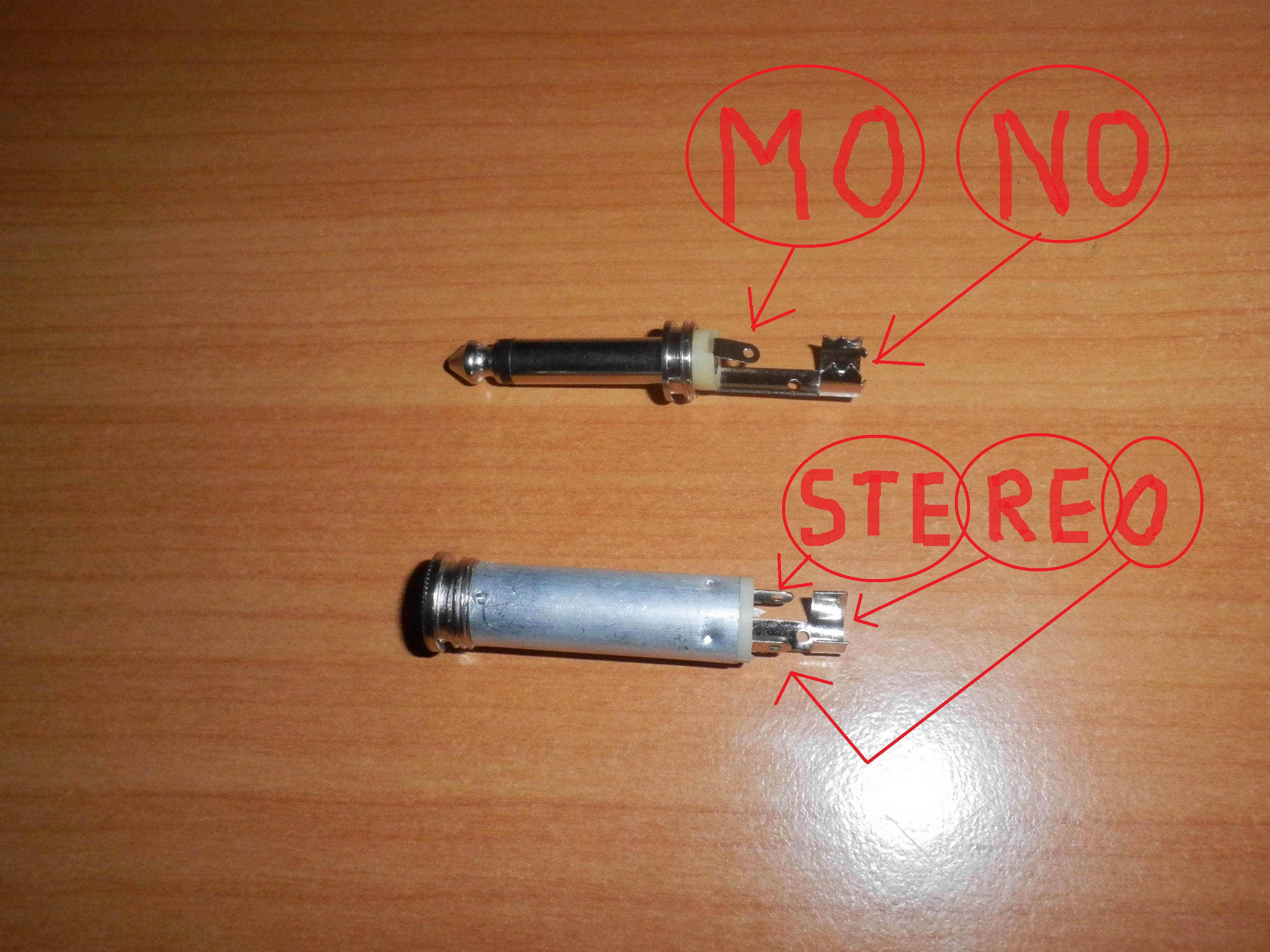

BTW. jeden z tych tvojich jackov je mono, a druhy je pravpdepodobne stereo. Si si isty ze chapes co robis?
Mam na plate v aute vzadu repro, chci aby to plato bylo zcela odnimatelne. Tak ze na kazde strane kde vedou dva draty audio + a - chci mit tyto konektory. Pan me tvrdil v obchode ze ta samice je 100% mono.
samice je to s tou dírou a to je stereo
Jejda to ja vim ze samice je s tou dirou, ale zajima me kam pripojit plusovy drat a kam minusovy? Tak to teda nevim co me zase dal, uz jsem to jednou menil. Mel jsem to cele komplet stereo. Chtel jsem to cele mono! Boze me z neho klepne! Jinak diky.
Na reproduktory do auta jsou jacky nevhodné. Používají se tam molexy. Navíc pokud to vyrábíš sám tak je jedno kam co připojíš ale standardně se dává plusko na střed. Pokud ale použiješ jacky které jsi vyfotil tak můžeš mít problémy s konektivitou. Mono jack občas blbne ve stereo zdířce. To že je stereo poznáš tak že má v zadu 3 "konektory".
kromě jiného se při vytahování jack někdy na okamžik zkratuje.
Přesně tak, od jacků bych ihned upustil. Nějaký vhodný molex jináč bych to předal odborníkům. Takových odpálených rádií tu už bylo.
Mám tu (americký) přístroj, kde je použitý mono jack jako napájecí konektor. V návodu je napsáno, že se nesmí zastrkovat při připojeném adaptéru do sítě. Ale kdo čte návody, že...
Tak tak, navíc u některých zařízení by teoreticky mohlo dojít i ke krátkodobému přepólování. Náhoda je blbec. Jacky se prostě do auta vůbec nehodí.

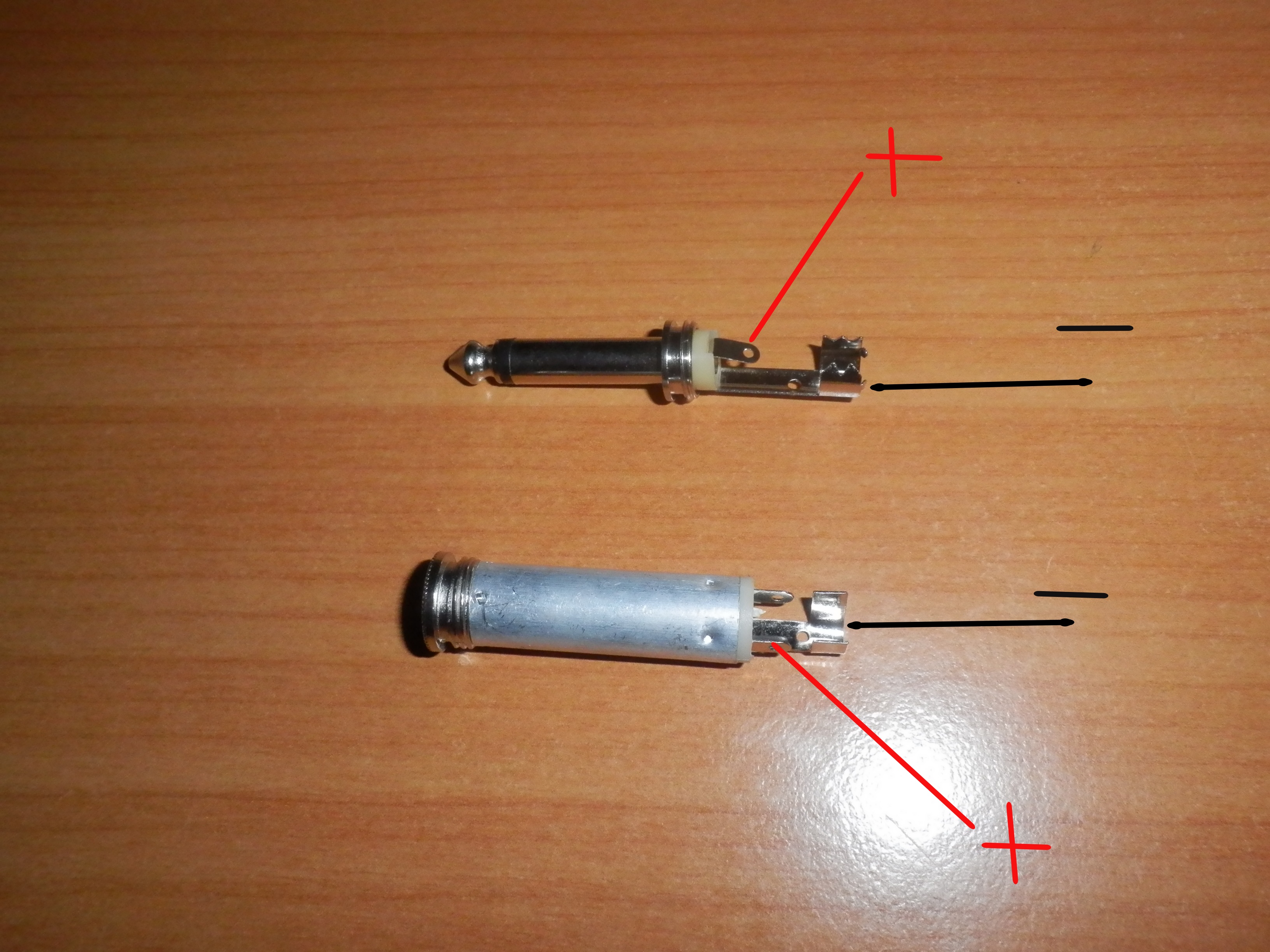

Asi chceš vědět toto
Dovolil jsem si poupravit jak to má být aby bylo jasné že je to opravdu nekompatibilní technologie.... :D
Asi takhle.

Mono jack je mozne strcit do stereo jacku, neni s tym problem. Na stereojacku zapajas potom pin ktory je pre "L" (koncovy). Pin pre "R" nechas nezapojeny. Overis si to jednoducho ohmmetrom. Podla fotky mas snad mas 6,3mm jacky, ktore by mali repro IMHO vpohode utiahnut. Ale su nevhodne a aj zbytocne tazke. Ked ich uz ale mas nakupene, tak ich kludne pouzi.
Nemohu plně souhlasit. Ty jacky jsou pro tuto aplikaci opravdu naprd. Navíc vzhledem k čínské výrobě je tam většinou špatný kontakt. Měl jsem takto zapojenou el. kytaru a musel jsem to předělat.
6.3ky sa pouzivaju u hifi zariadeni a DJ equipmentu apod. Janeviem ci cinske ale pouzivaju :) Vseobecne ale na repro je to trochu nevhodne, neviem na kolko A su tie kontakty stavane, ale malo by to fungovat. Lepsie su samozrejme poriadne konektory, ne jacky.
Tak pokud vím, profi DJ a podobní hledají daleko dražší jacky než jsou ty na fotkách. Jsou pak jacky pozlacené a 6.3 jsou v celokovovém provedení. Tady tyto jsou číny jako prase. Kolikrát jsou to takové zmetky že do sebe nejdou ani zasunout.
