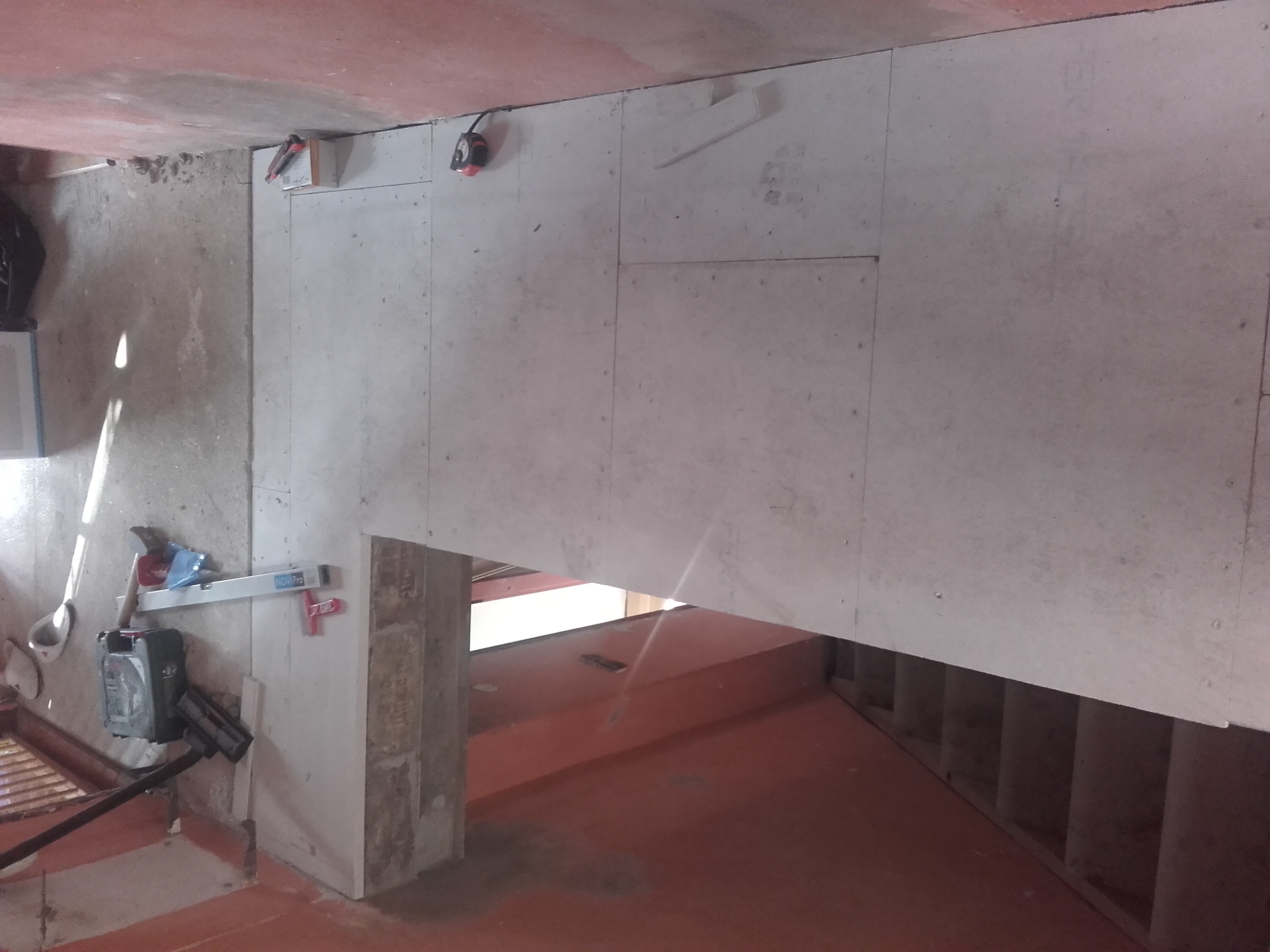

					Ahoj vsem.
Pred casem jsem tu resil skladbu casti podlahy. Rizeni Spihoonovou radou mame hotovo. Dilo vypada velmi pekne (viz Foto). Ale vyvstal dalsi problem. Podle technickych listu fermacellu jsou desky pro finalni podlahu a maji se po obvodu zatmelit pruznym tmelem. Vyrovnat to a mit jako definitivni podlahu by bylo dost neprakticke (fermacel jsem pouzil, protoze mi zbyl), proto bych pres desky potreboval vyrovnavaci sterku, aby se to srovnalo s okolni betonovou podlahou (viz foto), a pak nejspis dlazbu, ale sterku na "pruzny" tmel tezko naleju. Slo by proste objet podlahu betonem, nebo by to nadelalo prilis velke problemy (tepelna roztaznost)?
Diky, JR
Tmel po obvodu mocí mermo být nemusí. Kvůli roztažnosti stačí dostatečná mezera. Před stěrkou je ale nutné kout styku podlahy se stěnou olepit papírovou páskou aby nivelačka nezatékala. To už jsem zažil mockrát když si podlaháři blbě připravili a zatekly dva kýble stěrky a pak v hotové podlaze zůstala díra nebo že stěrka v paneláku protekla o patro níž až na koberec.. Na fermacell protože je to na bázi sádry doporučím správnou penetraci a rovněž sádrovou stěrku a pod lepidlo opět správnou penetraci.
Diky za reakci. Tvych odpovedi si vazim, je v nich obrovske mnozstvi praxe. Jenom bych se rad pro uklidneni dusicky zeptal, jestli se to nad mezerami nebude mit tendenci drolit, nebo rozpadat.
Diky
To je v podstatě úplně jedno. Podle fotky máš mezery odhadem do 5 mm. Minimálně stejnou mezeru od stěny by měl nechat i obkladač v dlažbě, tato mezera nesmí být vyplněna spárovačkou (také častá chyba) a je pak překrytá soklíkem. Spára mezi dlažbou a soklíkem se vytmelí silikonem v barvě spárovačky.
Me ted spis slo o prechod mezi deskami a betonem, ktere, jako jedno teleso bych rad rovnal nivelackou.
Teda, ta nezera se tyka jen suchych podlah fermacell, nebo to plati obecne? Treba pri dlazbe na betonove podlaze.
Diky, JR
Protože jsem zde jaksi opomněl reagovat, napravuji. Mezera platí vždy a všude. Je to kvůli dilataci. I kolem betonu musí být pásek mirelonu nebo polystyrenu. Pak je hrubou chybou dodláždit natvrdo když má beton možnost dilatovat.
