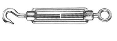

Tak ono se to prověšovat bude, to bych řešil napínákem: [3438-2139-napinak-din-1480-oko-hak-jpg] A…

Květináče budou na zemi Aha, tak to jsem špatně pochopil. Je nutné, aby to vydrželo desetiletí a n…
jirka44 06.07.2015 17:06
Pružina k napínáku je dobrý nápad i když si myslím, že samotný napínák bude stačit. Pružinou se dá l…
