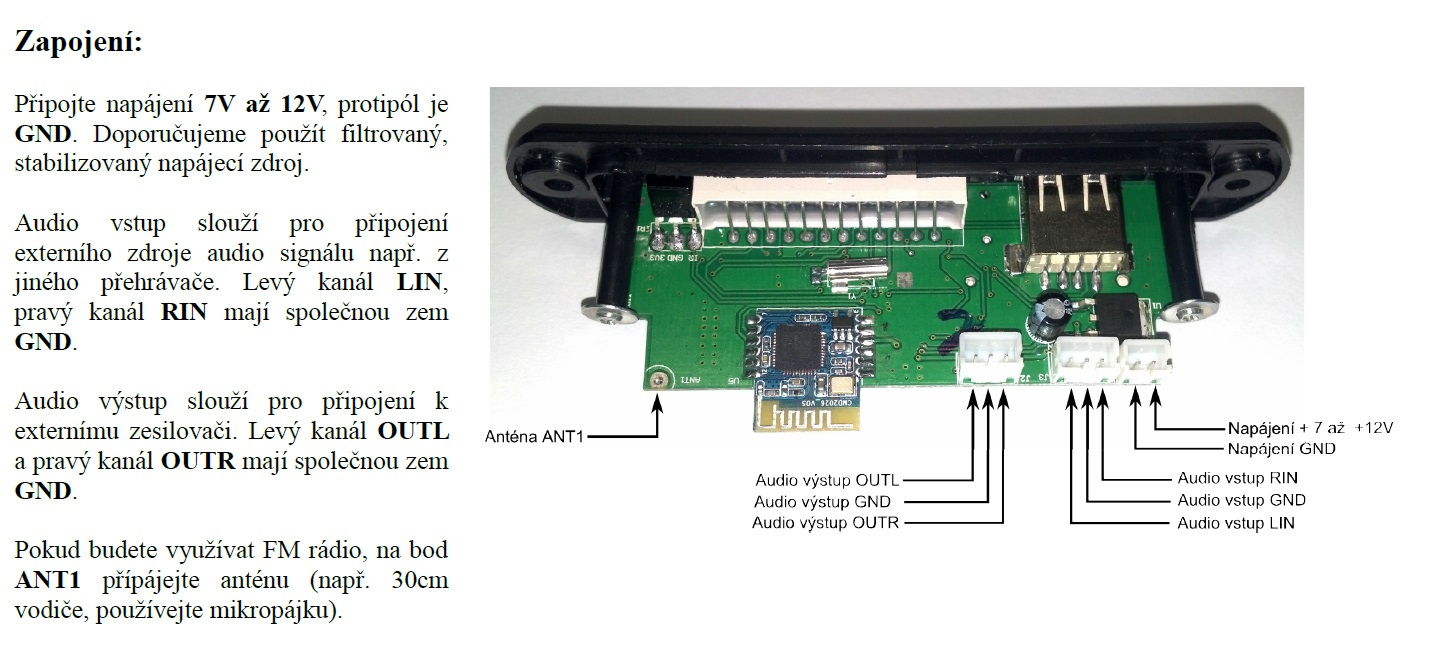

no jaksi bez znalosti vstupů toho rádia se asi rady nedočkáte...sice uvádíte výstupy modulu, ale neuvádíte vstupy rádia...

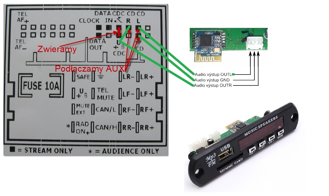

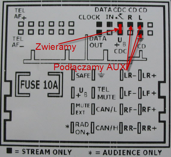

Zapojení asi toto.
Mohl bych to zapojit třeba takhle?? Děkuji
Pokud má dotyčné rádio AUX vstup (AUDIO IN), tak ano.

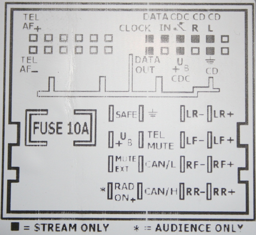

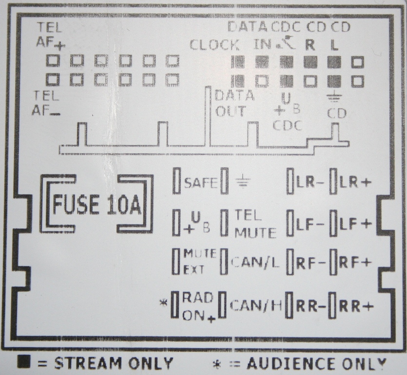

Asi nemá. Zapojení viz.příloha
Ještě jsem našel toto.
To by mělo fungovat.
Díky moc.
Potom si este budes muset nagooglit ze jak (jakymi tlacitkami alebo cim) to radio prepnut aby bralo zvuk ne z radia ale z aux vstupu.
P.S. jaj na to je tam ta prepojka. Vidiet na obrazku.
