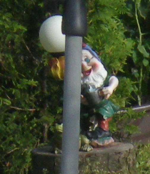

A nebyla by poněkud lepší fotografie než trpajzlík za klackem? A nějaké podrobnosti, jako je napětí, kolik potřebuje to osvětlení (proud), jak vypadá samotný článek a jak je zapojeno to nabíjení - fotografie plošného spoje, atd?

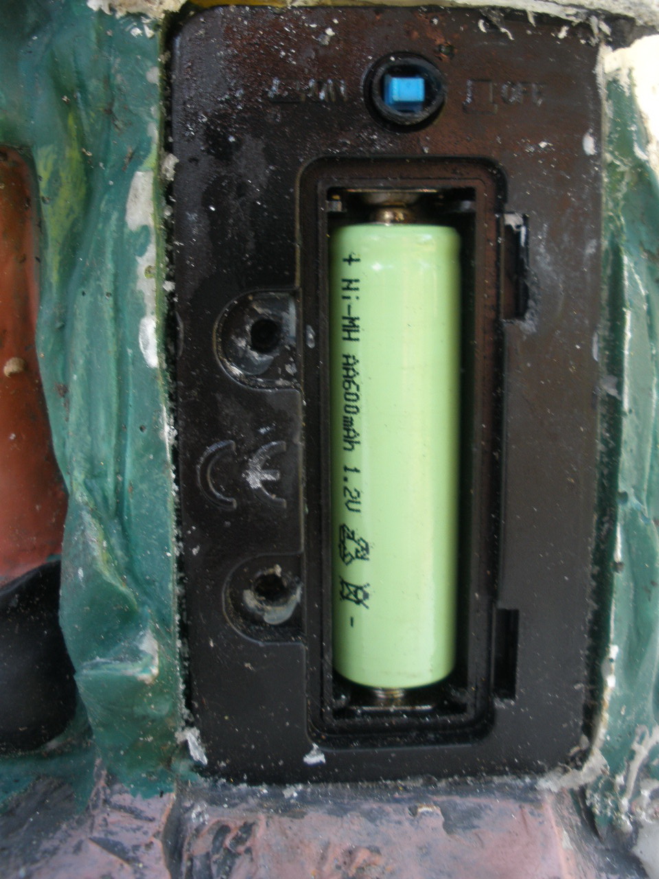

Chalupa je 60km daleko. Teď nejsem schopen dodat lepší foto. Je na jednu nabíjecí tužkovou baterii. Byla tam 600mAh, ale může tam být i jiná, akorát dříve zhasne. Baterie je dostupná zezadu, ale pod baterií jsou vnitřnosti, na které se bez násilí asi nedostanu.

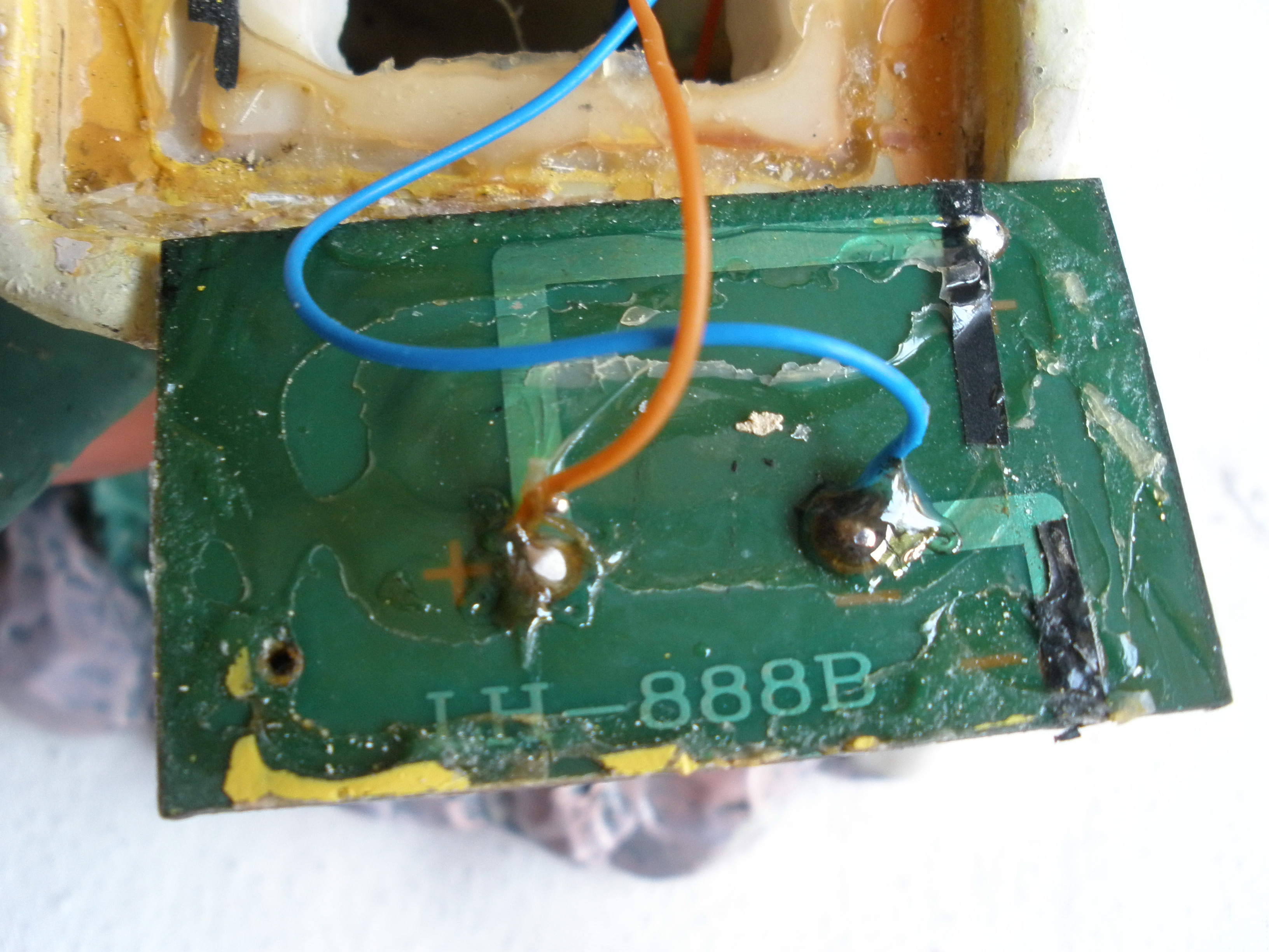

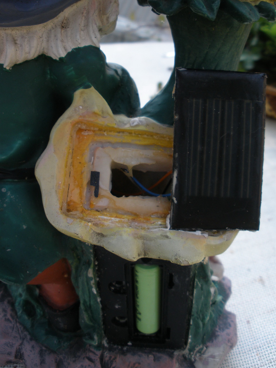

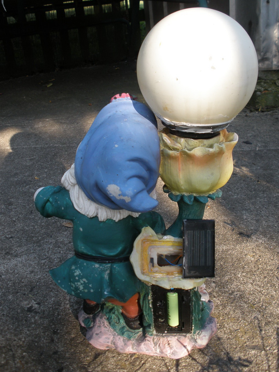

Pánové, chtěli jste lepší foto, tak tady je. Solární panel jsem vypreparoval, kontakty na něm znovu přepájel, ale efektu jsem si nevšiml. Ještě zkusím výměnu nové baterie, ale tu jsem zas na chalupě neměl. Takže příště. Do nitra trpaslíka se bez násilí nedostanu. Jedině nějak vyrvat celý panel s baterií. Pod ním něco bude. Ale asi bych udělal víc škody, než užitku... Tak nevim.
Jestli vidím dobře, pak ten solární panýlek je připojen rovnou na NiMH akumulátorový článek. Snad ten Číňan byl rozumný a dal tam diodu.
Takže odpájet a měřit.
meril si ten panel ? co dava ?
a jak tu nekdo psal je v obvodu dioda ? zmerit pripadne ji rovnou vymen... je to halirova polozka (pokud neni tak by chtela doplnit :D )
ale zmer ten solar .. prijde mi nejakej seslej.. ta kryci vrstva.. tak aby to netlumilo dopad svetla
