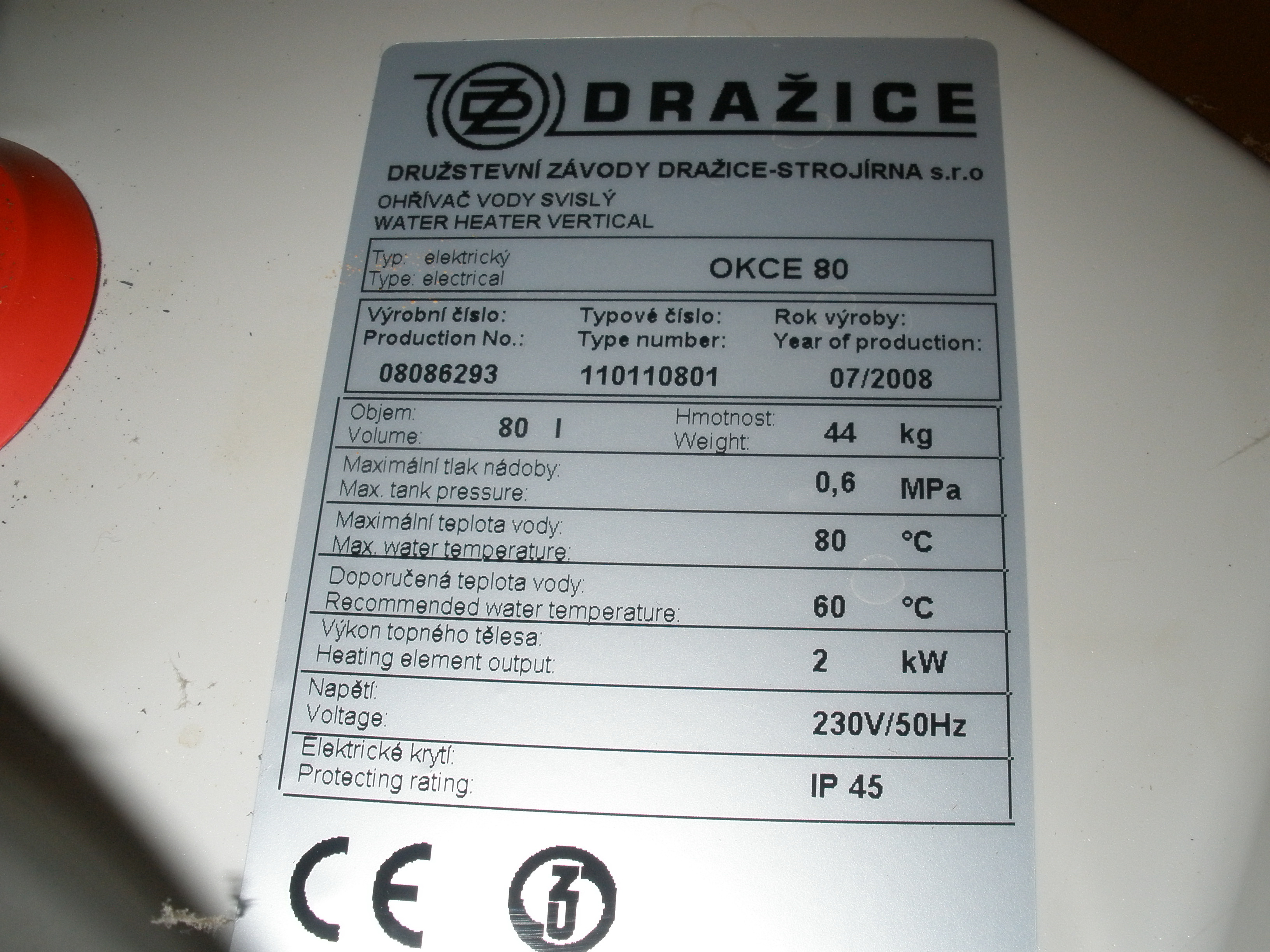

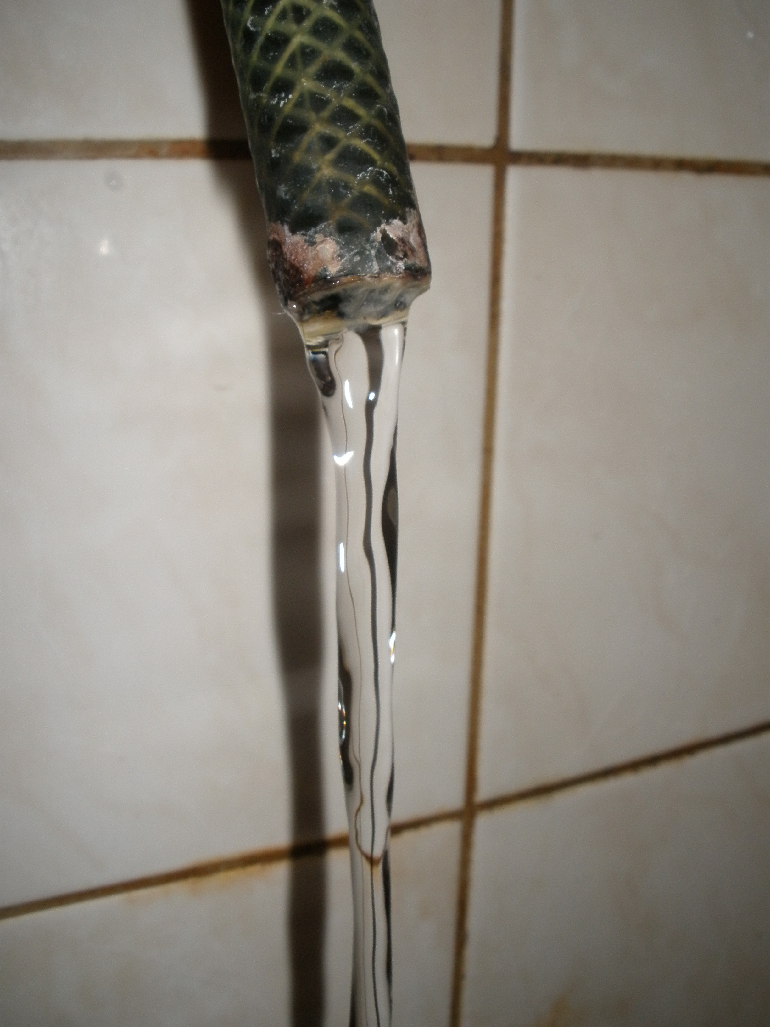

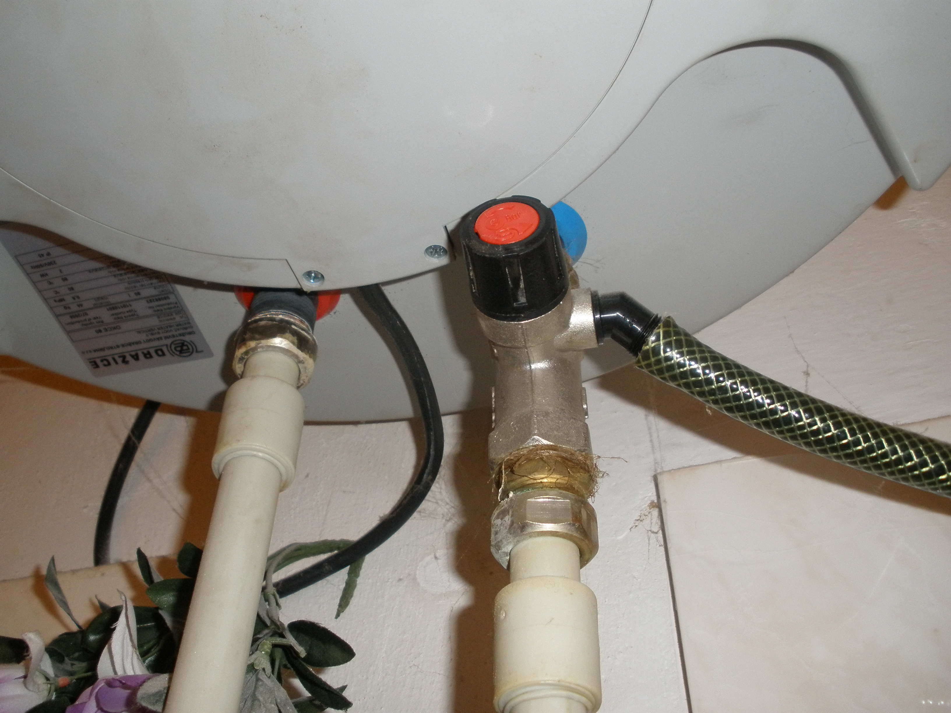

Zdravím. Poraďte mi prosím, co s bojlerem. Včera večer začal z přetlakového ventilu téct poměrně silný proud vody. Před tím, si bojler pouze občas odkápnul. Foto přikládám. Díky.

Napadá mě několi variant:
- zvýšený tlak v řádu (zkontrolovat tlak na expanzce pokud ji před bojlerem máte)
- ventil zarostlý, zanesený nebo urezlá pružinka (ventil protočit jestli se chová normálně)
- bojler přetápí a ventil plní svoji funkci (to je ovšem vzhledem k rpoudu celkem nepravděpodobné, jen pro jistotu zkontrolujte termostat jestli vypíná)
Viděl bych to buď na vyšší tlak, nebo bordel ve ventilu. Hodně lidí zapomíná ventil pravidelně protáčet - ale právě z tohodle důvodu by se mělo. Odplaví se případná usazenina a máte jakous takous jistotu, že ventil bude ventilovat kdyby to náhodou bylo nutné.
Když jsem ventil protočil, odteklo malé množství rezavé vody, a proud je ještě silnější. Tento stav je při vráceném ventilu.
Přetopená voda není. Ručička teploty ukazuje stále stejnou teplotu.
Ventil jsem čas od času protočil, a nechal vodu odtéct, a vždy se vrátil, a voda netekla. Teď teče neustále.
Myslím, že je čas uvažovat o urychlené výměně, něco uvnitř nejspíš shnilo. Pokud vám tedy normálně neteče rezavá voda...
Pojistný ventil není na to aby se s ním čas od času protáčelo!!!
Zavolejte instalatéra, namontujte expanzní nádobu - stačí 5l a vyměntě pojistný ventil, tenhle je po smrti.
Pojistný ventil JE NA TO ABY SE S NÍM ČAS OD ČASU PROTÁČELO !!!
to by jsi neveril ale ta hlavice pojistného ventilu kterou jde protočit, na nekterých ventilech se dokonce nacházi šipka kterým smerem točit, je tam jenom k tomu, aby se s ní z času na čas protočilo
jinak by mohl nastat stav že už by to nebyl pojistní ventil a nikdo by o tom nevedel, čas od času dojde k výbuchu nejakého bojleru, obvykle to jsou práve tyto prípady, pojistný ventil vúbec není namontován, nebo na nej léta všichni dlabali a jeho funkční část je obvykle skamenelinou vytvorenou vodním kamenem
pri protočení MUSÍ ventil upustit neco vody a uzavrít se, pokud neco vody neupustí nebo nejde protočit, nebo se neuzavre, pojistný ventil je špatný a je nutné ho vymenit
Ano, u mého bojleru je nejen šipka, ale je to psáno i v návodu, že se s pojistným ventilem má pravidelně pootočit. Jak pravidelně, to už tam není, dělám to cca jednou měsíčně.
