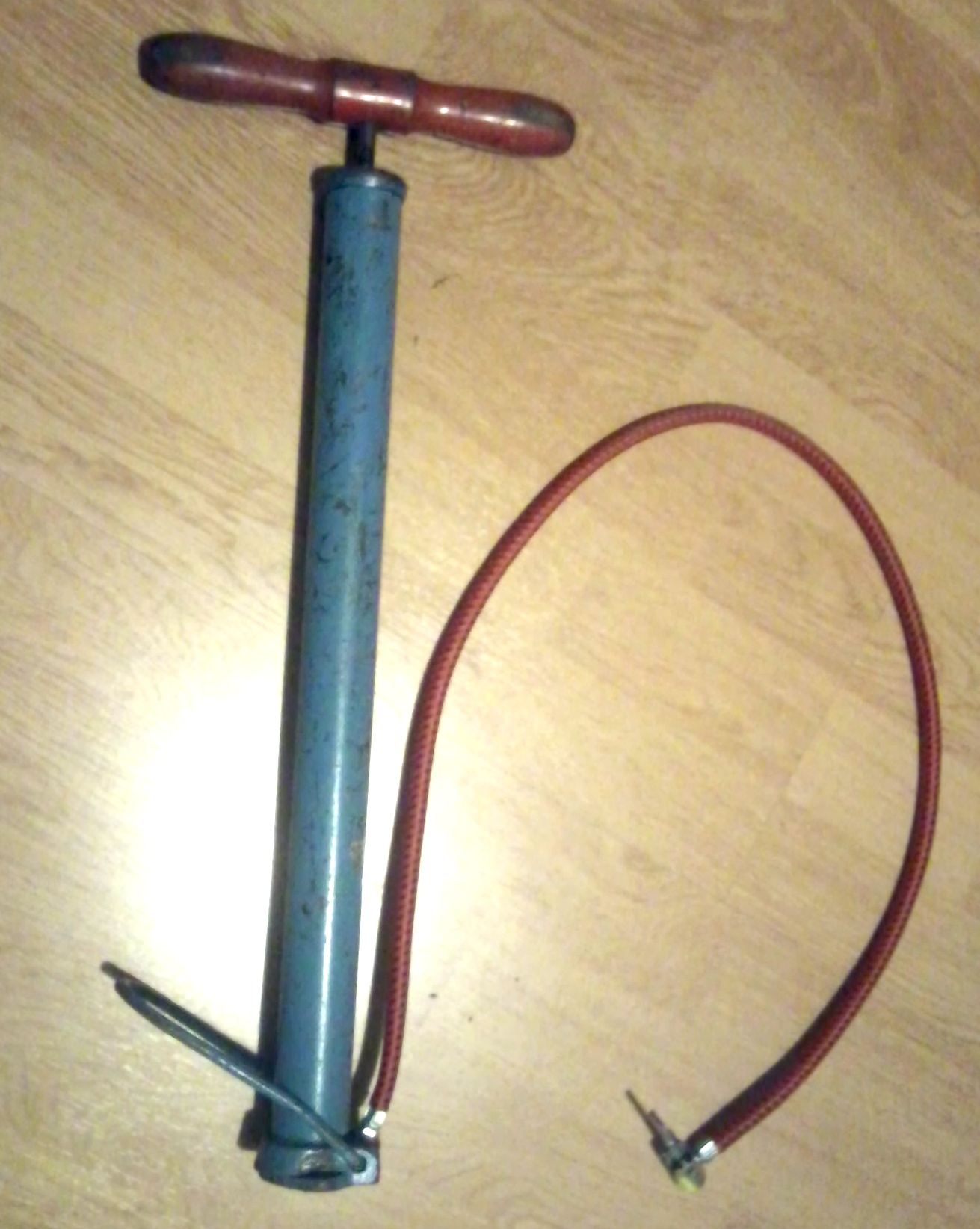

Zdravím,
dostal jsem darem starou ruční auto-pumpu. Vyměnil jsem hadici za novou, v té problém není (původní byla děravá). Když pumpuji vzduch do gumy, je vše v pořádku, problém nastává při zpětném pohybu. Vzduch z gumy tlačí zpět na píst. Předpokládal bych logicky, že by někde dole v pumpě měla být jakási zpětná klapka zabraňující úniku tlaku do pumpy. Měl jsem již vyndaný píst, který jsem promazal a vrátil zpět - to samozřejmě nepomohlo. Můžete mi, prosím, poradit jestli se dá tato závada odstranit a jak? Dá se rozebrat dolní díl pumpy a zpětnou klapku (pokud tu nějaká je) opravit? V příloze posílám fotku pumpy. Děkuji.

Zpětná klapka, tedy spíš ventil ve starších (a mnohdy ani v nových) pumpách není. K této pumpě není vhodné volit koncovku, která zamáčkne ventilek. Tím samozřejmě dochází k úniku tlaku zpět do pumpy. Tyto pumpy se používaly tak, že ventilek se povolil těsně pod hranici, kdy začne vypoustět tlak z pneumatiky, aby přetlak potřebný k otevření ventilku byl menší. Anebo se holt muselo přitlačit a ventilek profouknout.
Jéé, takovou hustilku mám ještě ze Žigula, kde byla v základní výbavě!! Máš tam ale špatný konec na šlauchu. Mám tam takový na klips, ale nemačká ventilek. Jinak budeš místo huštění vypuštět :-). V hustilce není žádná zpětná špérklapka, jak správně praví kolega nade mnou. Važ si té hustilky, je to dneska unikát.
Pánové zřejmě nemají pravdu, protože jsem přemohl značnou lenost a protože stejnou pumpu mám, šel jsem to zjistit. :-)
Dole na pumpě je šroubení s krčkem, na které se připojuje hadice.
Zpětná klapka je tvořená sedlem v tom krčku a vloženou kuličkou. Kulička je zajištěná proti vypadnutí mírným zmáčknutím konce krčku.
Je možné, že se kulička dostala nějak ven, nebo je tam nějak zaseknutá.
Při vyšroubování šroubení a zahrkání je slyšet její pohyb.
Pokud není ztracená, lze opatrně vrátit zamáčknutí a vyjmout ji a vyčistit sedlo. :puff:8-)

Díky chlapi za všechny reakce... Jen jsem nepochopil jestli tu kuličku naleznu po vyšroubování toho dolního odlitku od trubky nebo po vyšroubování hadičky od odlitku? Té pumpičky bych se nerad zbavoval, hledal jsem podobnou dost dlouho. Dnes vyráběné stojí fakt za houby a nic nevydrží.
Kulička či jiný zpětný ventil ve starých pumpách není zas až tak běžná věc. Časem se mi nahromadily 3 staré pumpy z šedesátých a sedmdesátých let včetně pumpy z Moskviče (který se mnou jen tak mimochodem najezdil 180 tisíc a pak skončil v Bělorusku) a ani jedna kuličku či jiný zpětný ventilek nemá.
Tak žádná kulička v této pumpě opravdu není a asi ani nebyla. Chyba byla na mé straně a ti, co tvrdili, že tato pumpa žádný zpětný ventil nemá, měli nejspíše pravdu.:-) Byl jsem vždy zvyklý (z cyklopumpy a z dvou pístové nožní pumpy), že musím koncovkou zamáčknout ventilek, až uchází. Tady to opravdu neplatí a stačí koncovku nasunout a zajistit tak, aby byla ventilku co nejblíže, ale ještě ho neotevřela. Dnes jsem to byl zkusit a funguje to. Zkrátka, pořád se člověk něco učí.:-)
