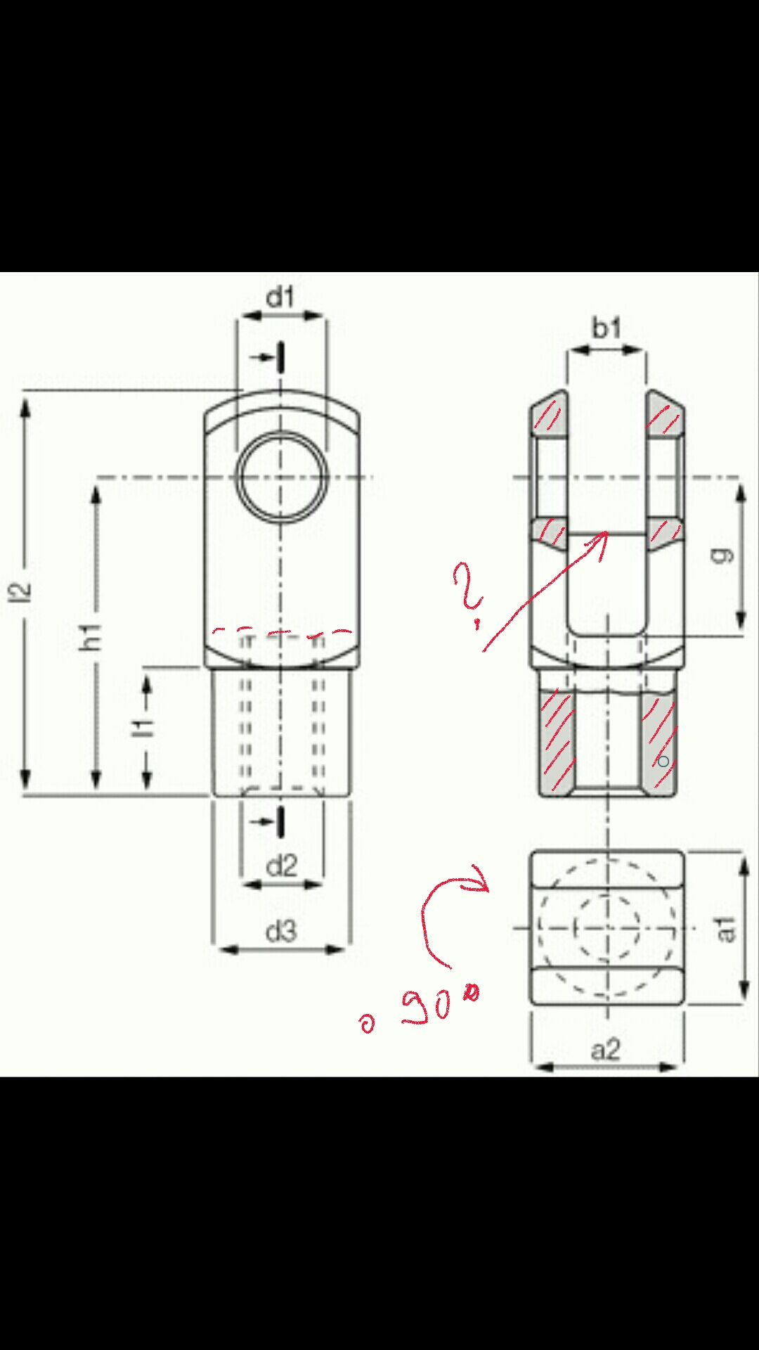

Zdravím, chtěl bych zobrazit zaoblení na výkresu - Za a) Hold dám víc pohledů (řezy...)
b) Je to malá součást - odhaduji, že všechna zaoblení jsou 1mm - Mohu napsat, že všechny hrany jsou zaobleny 1mm a nazobrazovat další průměty? Nebo radši to mám říznout a do popis. pole napsat nekotovaná zaoblení jsou 1mm?
Jedná se o poslední výkres. Snad v mém "školním životě" =D..
Díky
Pokud budou na vykrese zaobleni viditelna a mas vsechny 3 prumety, nekotoval bych je, napsal bych je…

Mám tuto součástku: http://www.igus.eu/wpck/2471/igubal_Gabelkopf_mm?C =DE&L=en Jenom trochu více mo…

Jestli si takhle nekdo predstavuje rysovani a pohledy tak potes koste :-) Konstruktera bych s takovy… poslední

Prosím Vás, víte někdo jak se v solidu zobrazuje částečný řez? Pracuji ve 2D (myslím takový ty troju…
