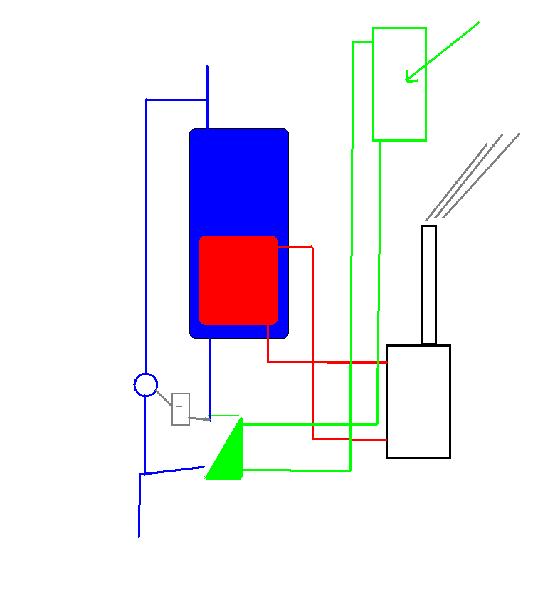

iconek se trefil. Tak jinak. Je nějaká šance k bojleru,který má uvnitř 1 hada přípojit 2 okruhy?(tuh…

Tak s toho obrázku jsem trochu mimo. Kotel nahřívá vodu v bojleru ale solar panel do něj není vůbec…

Chtěl jsi samostatný systémy, samotíž a minimum nemrznoucí směsi? Tak je to tam... A že deskáč není…

No vymyšlené to je docela dobře, to mně nenapadlo. To ale budou muset jet 2 čerpadla,ne? 1 pro solar…
BigSandy 12.05.2015 11:17
BigSandy
Možná by nebylo marný, seznámit se s hydraulickou funkcí bojleru, než jej začneš stavět na hlavu.Ten… poslední

Chtěl jsi samostatný systémy, samotíž a minimum nemrznoucí směsi? Tak je to tam... A že deskáč není vůbec zapojen? A co ta modrá a zelená čára? Modrá je TUV a zelená je nemrzka - jen takový množství, co je třeba do solára, trubek a deskáče. Nebudeš přeci napouštět celej systém, když to není třeba?
1 pro solar a přes 2 budu muset honit tu užitkovou vodu.
