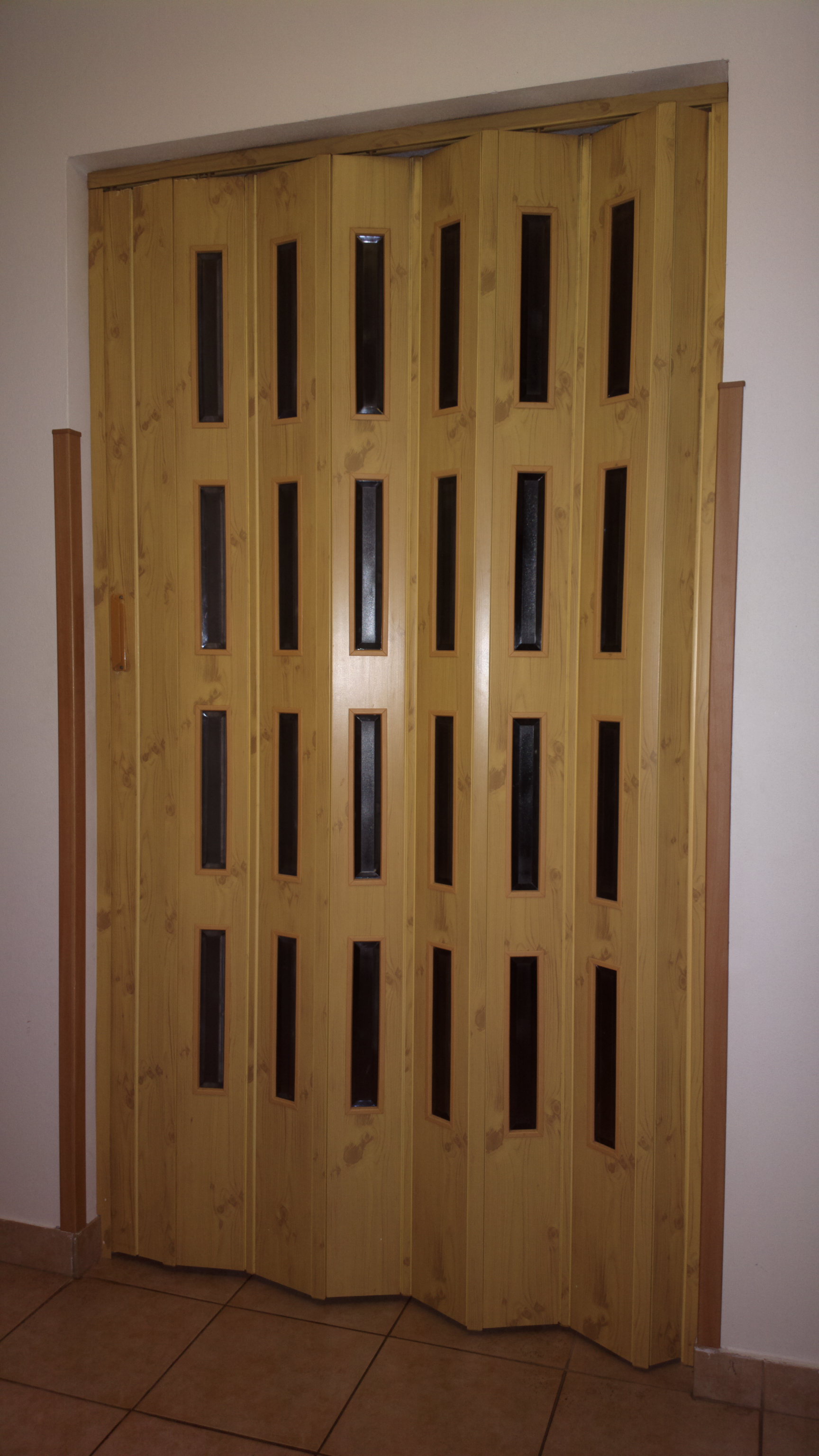

z prostorových důvodů máme doma ve vstupní chodbě shrnovačky. Tenkrát bylo potřeba šetřit, takže jsme šli do plastových.
Po několika letech se ale začaly projevovat drobné neduhy, jako vypadávání plastových rámečků s plexisklem, vylomení šroubu s vodícím válečkem z lamely...
No prostě, nastal čas na výměnu. Protože bychom ale už chtěli něco, co vydrží trochu déle, přemýšlím o dřevě. Nejlevnější shrnovačky potřebného rozměru (110x200 cm) začínají na částce od 5K výše a i kvalita je podle diskuzí na netu někdy hodně rozdílná, takže bych rád sáhl po něčem prověřeném. A kde jinde sehnat důveryhodné rady než zde, že.
Budu rád za jakékoliv zkušenosti, doporučení a náměty. Jen dopředu předesílám, že řešení posuvnými dveřmi není možné.
Díky

Já mám velice podobný těm tvým, taky plastový s okýnkama. Není to žádnej zázrak, ale když vidím, co mi s tím děcka vyvádí, tak to vydrželo vcelku hodně. Vypadávající okýnka se dají fixnout třeba lepidlem, horší je to s vytržením závěsnýho šroubu nahoře. Zatím to vyřešil delší vrut, když se to bude dále lámat, vložím do toho dřevěnej hranolek a do něj ten šroub.
Cena nových těchto dveří není tak závratná, abych v případě totální destrukce nekoupil nový.
U dřevěných shrnovaček bych se bál, že budou vcelku těžký. V případě nárazu do nich se tak snadno neprohnou, jako ty plastový a budou se asi štípat. Nevím, jestli bych šel do dřeva.
Díky, Prasaku. Teď jsi mě docela nahlodal.
Opravu dřevěným hranolkem už mám taky za sebou. Horší je, že než jsem stačil fixnout druhý vrut, přišla návštěva a když shrnovačky vzdorovaly, použili větší sílu a vyštípnul se kus profilu.
Plastový shrnovačky skřípou, ale budou možná mechanicky pevnější. Na druhou stranu jsem koukal na detail dřevěných a ten látkový pruh, spojující lamely, taky není na pohled nic pěkného...
