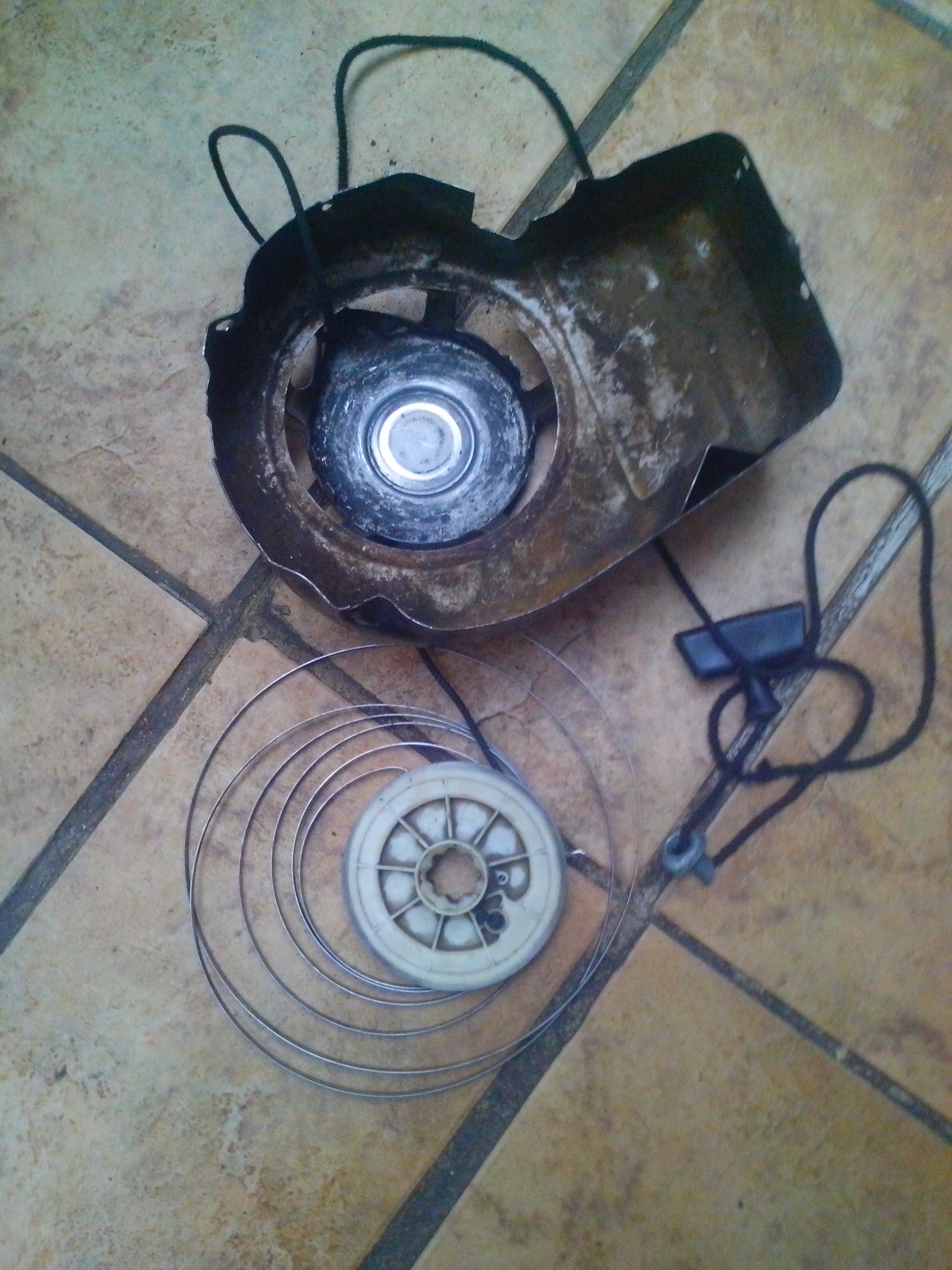

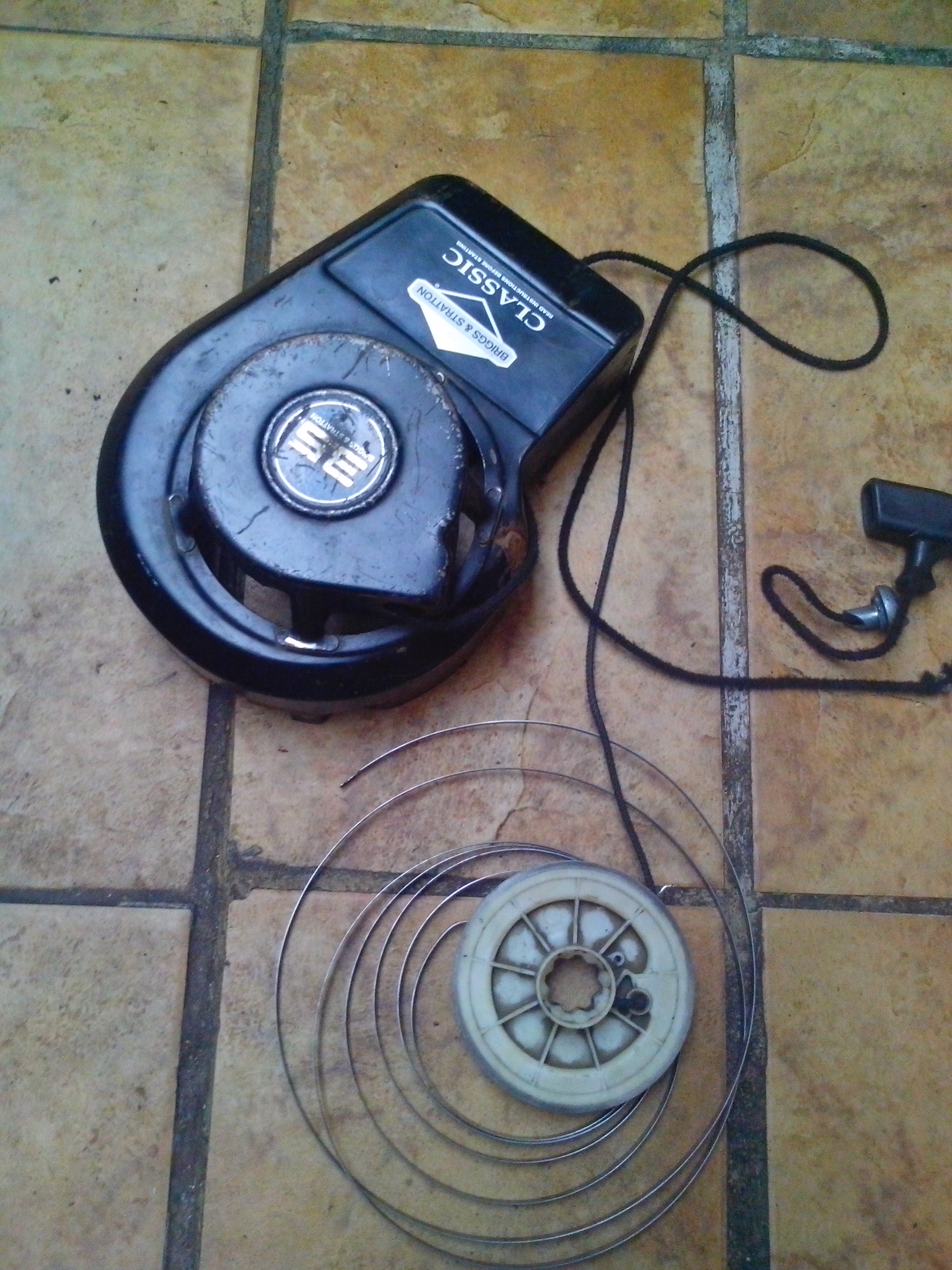

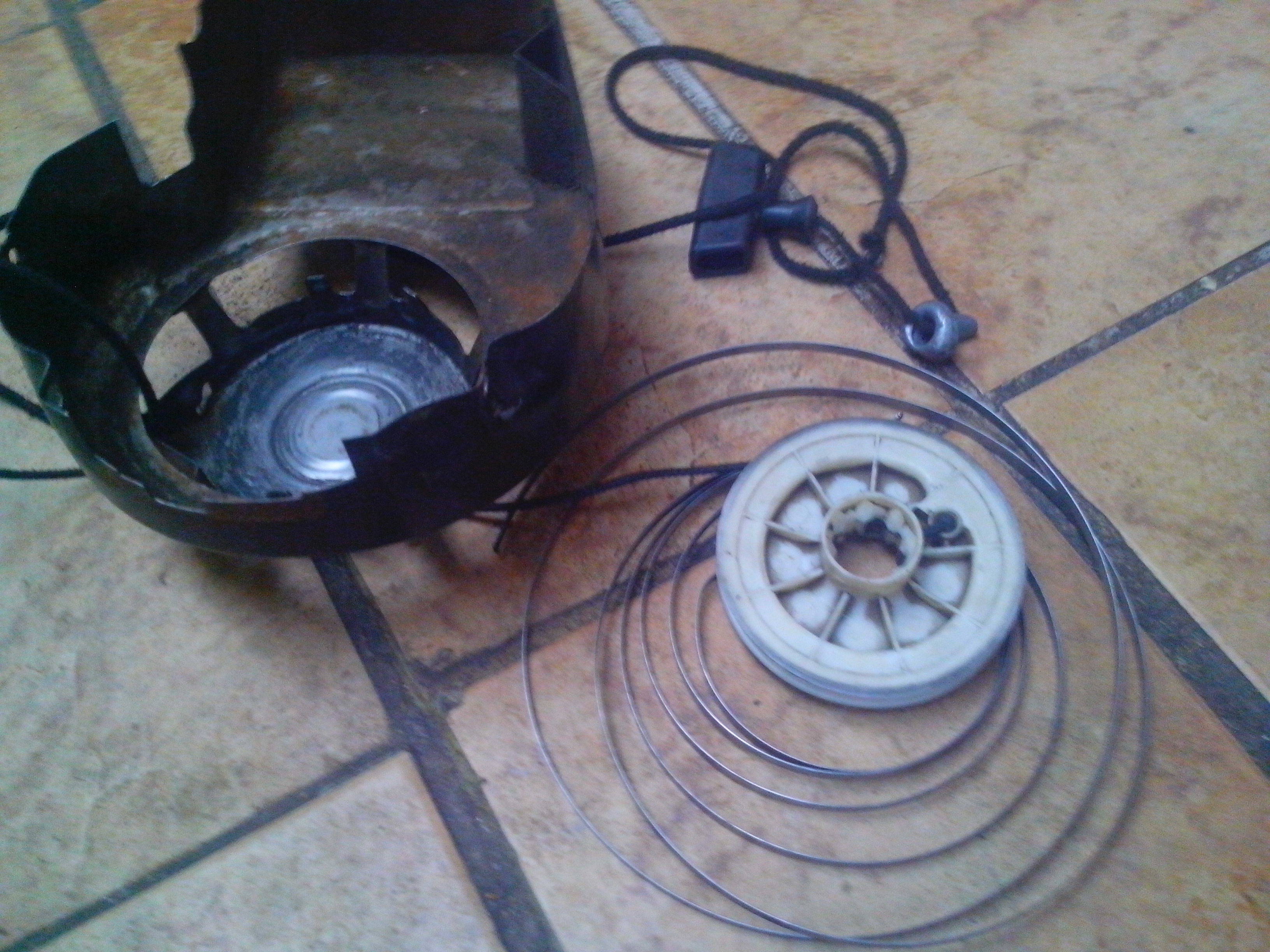

Startoval jsem sekačku a zaseklo se startování, tak jsem rozebral poklop, ale vypadlo celé startování a nevím, jak je mám složit zpátky. Přiložil jsem obrázky. Nevím, jak mám namotat pružinu a jak celkově složit. Můžete mně poradit?
Založíš pružinu,na to koliesko s namotanou šnúrkou,ktorú si predtým zbavil rukoväti,drží sa to tam na uzlíku,ako v rukoväti,tak aj na tom umelom koliesku,pootočíš tým kolieskom tak aby si trochu našpanoval tu pružinu,prevliečeš tú šnúrku cez dierku v plechu,prevlečieš cez rukoväť a zaistíš uzlíkom.To umelé koliesko by sa malo tiež zaistiť na hriadeli segerovou pistkou.NO TERAZ K PODSTATE: Na obrázku má tá pružina ulomení koniec,ktorý je ohnutý a ktorý treba nahriať napr.nad plynovým šporákom a ohnuť smerom von od kružnice pružiny o 180 stupňov späť tak aby sa tým koncom dala vložiť na to miesto kam ten koniec patrí.Inak je tam motor Brigess& Straton a túto vec vám opravia v Monfielde určite.
