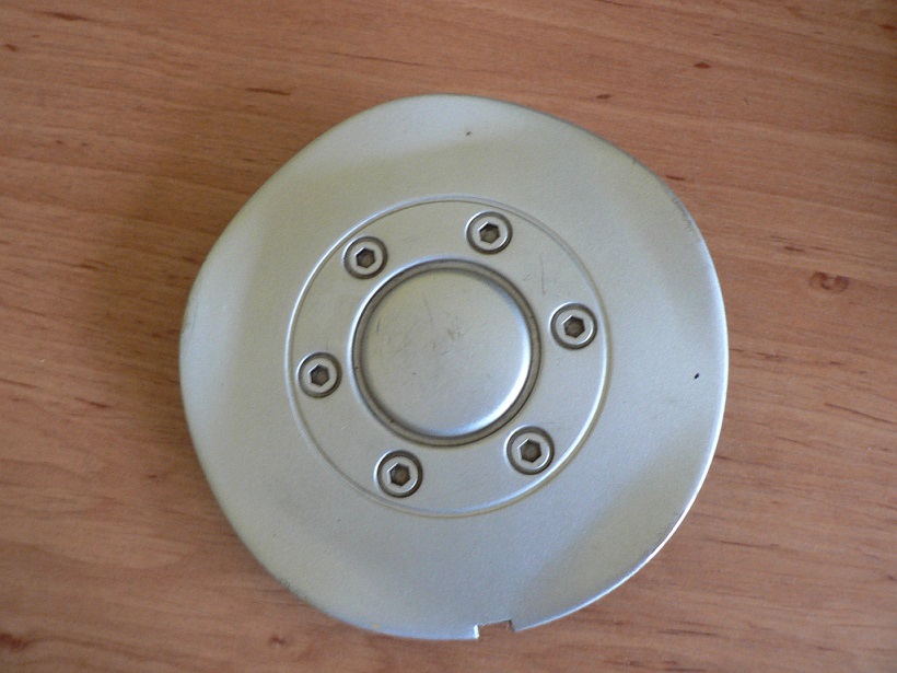

Zdravím

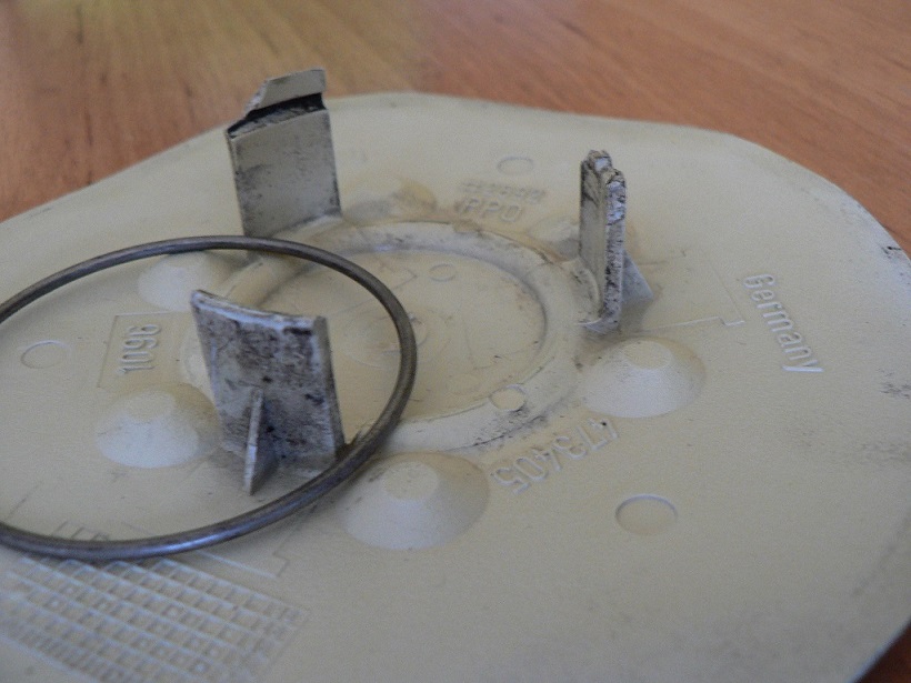

U 2 krytek na kola se mě ulomily plastové packy, ve kterých je drážka a v ní pružina. Teď to samozřejmě nedrží. Napadlo mě buď zbytek packy odříznout a udělat z nějakého plechu náhradu, nebo to chytit na jedné straně samořezkou, nebo to přilepit silikonem ( zas tak často se to nesundává). Nebo máte někdo lepší nápad?
Děkuji
Tohle je nějaký Ford, že?
Zkuste vrakoviště, lepit to na tmel nemá cenu.
Co třeba tady http://pdt-services.com/cs/stredove-krytky-stredu- alu-kol
není to sice kutění samo domo ale asi tě to stejně nemine koupit.
Jenže pokud to má na originál disk (podle mě to bude Ford, podobný má tchán na autě) tak tam jsem je nenašel.Tam prodávají jen ty na střed, kdežto u Fordu je v disku tvarovaná díra na tuhle krytku, aby zakrývala matice kola.
Půjdu to ještě ověřit, jakmile tchán dorazí z práce.
Není to Ford... je to Felda
. Už jsem udělal z fosforbronzu takovou podobnou packu, co byla z plastu a přišrouboval k tomu krytu. Na kole to drží dobře. Díky za reakce.
