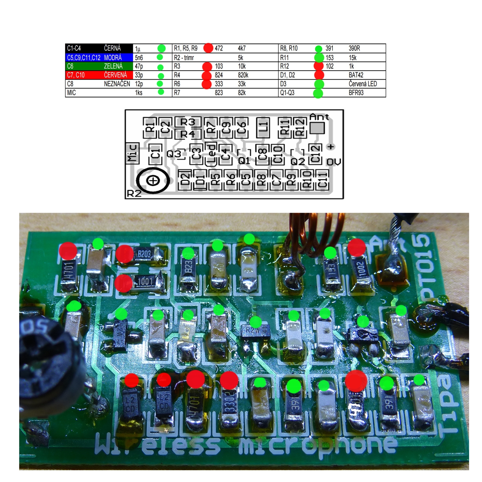

Dobrý den, prosím nějakého elektronika o kontrolu zapojení rezistoru.To číslování se mi nezdá,že je v pořádku (červeně označené). Děkuji

| Poradím ti jednoduchou pomůcku - poslední číslice je počet nul, takže 824 je totéž jako 8203, tedy 8… poslední jirka44 16.04.2015 21:02 |
jirka44 |
Poradím ti jednoduchou pomůcku - poslední číslice je počet nul, takže 824 je totéž jako 8203, tedy 820k neboli M82 neboli 820000 ohmů.
