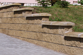

nemáte nápad jak sundat betonové plotové stříšku ze sloupků postavených z betonových tvárnic (štípané betonové tvárnice, viz ukázka v příloze)? A to tak, aby se sloupek a ani stříška moc nepoškodili.

Dláto nebo něco pobodnýho a jít to odsekat, co jinýho s tím ...
A to jste někdy zkoušel? Pěkně vytvrdnuté několikaleté lepidlo. Nebo je to jenom nápad, že by to mohlo jít? díky.
Ano, takto jsem odsekal několik desítek sloupků.
nám to spravila ťahavá raslina, ktorá sa dostala pod striešku a tým oddelila striešku od plota. Teraz ju musíme nejak pribetónovať.
Zdravím, asi tak, jak popisují odsekat. Pro sačátek bych volil kus nějakého širšího plocháče-hranu trochu nabrousit (ploché oceli), protože klasický sekáč je uzký a stříšku může zlomit.
