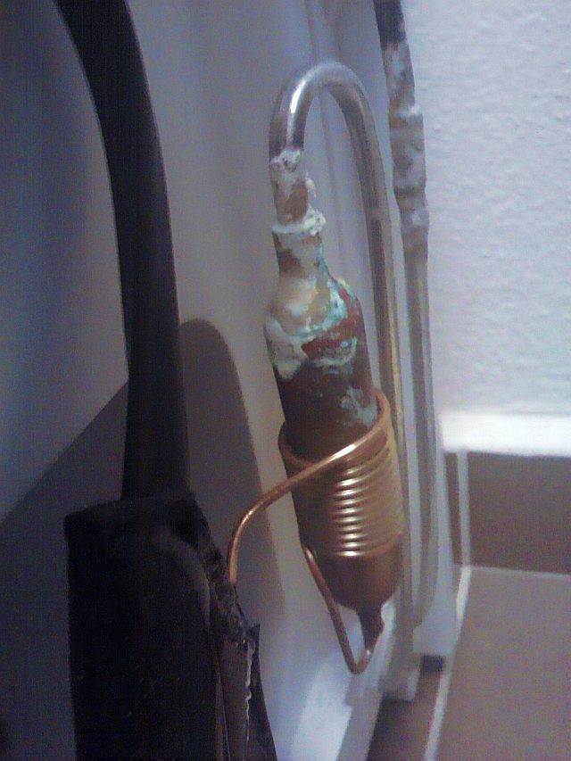

Přidat otázku mezi oblíbenéZasílat nové odpovědi e-mailem Mrazák - identifikácia súčiastky + oxidácia?
Kolegovia prosím o pomoc.
6 mesačný mrazák Liebherr GP 1213 nám začal občas (raz za pár minút) jemne bzučať, cca po dobu jednej-dvoch sekúnd. Zároveň som si na zadnej strane všimol že táto súčiastka (neviem čo to je) je pokrytá nejakým zeleným práškom vid foto.
Je to normálne alebo je možné očakávať že sa to čoskoro pokazí?
Vďaka za ochotu.
očistit a zneutralizovat sodou, asi zapoměli ve výrobě udělat...to bude borax po svařování..jinak v…
paul 07.04.2015 15:50
Jedná de o filtrdehydrátor. Je to na odstranění vlhkosti v okruhu. Je to měděné,často to takto oxidu… poslední
milkaaa 07.04.2015 17:15
