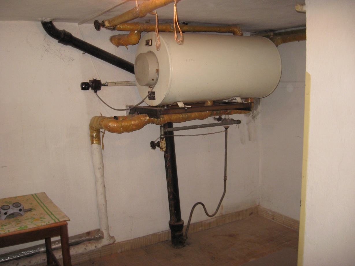

Neměl by někdo náhodou nějaký šikovný návod, jak by se dala napojit novodurová trubka 40mm - tažená po zdi - do litinové stoupačky 110 v domě. Bude to ve sklepě v prádelně. Ta novodurová trubka bude odpad z pračky.
Litinová truba je na fotu.
Jde mi o to, aby se splašky v té litinové trubě nedostávaly do té 40 truby nebo spíše, jak zajistit, aby z průměru 110 na 40 vše těsnilo, také aby nešel zápach.
Děkuji
Existují navrtávací odbočky , které se v přesném otvoru vzepřou pomocí gumy , na plast jsou bežně v instalatérských potřebách. dle foto bych demontoval vedení k odkapu bojleru , to odbočku má a instaloval nové s odbočkou na pračku a odkap , každé přes samostatný sifon , do odbočky zalepit silikonem a bude to ok

Z odbočky která tam už je vyhodit odkap od bojleru, napojit tam pračku a bojler další odbočkou napojit k pračce.
Víc lidiček, víc názoru.
Ten odkap od bojleru je malý průměr, to je ten problém, ale jedna z možností by to byla - zvětšit nějak průměr odbočky.

Do odkapu od bojleru nejde napojit pračka, protože odkap má průměr do litinové truby kolem 2cm a odpadní trubka z pračky bude mít 4cm a nezáleží na průměru trubky z pračky. Stačí jen, že bude volně strčená hadice do té odpadní trubky o průměru 40 mm.

Dobry den. Taky bych to videl jednoduseji a nic nerezat a nevrtat. Dolu tam kde usti odkap z bojleru napojit "V" usti jak na odkap z bojleru tak i pracku, jde napojit samozrejme i nejaky ten siflooon k pracce.

Napojení budu si dělat takto : Skvělý návod. V pohodě.
Jak odbočku do litiny ??:
Nenapadá mne nic jiného, než část litin. trubky odstranit (já jsem to vyřízl flexou kotoučem na litinu a konce ve spojení jsem vyjmul) a vložit HT trubku 110 s přechody na litinu (přechod HT 110/litina 110) ,do trubky HT 110 připojit odbočku 110/40 a abyste to mohl vložit celé mezi litin. část, tak musíte mít trubku HT 110 na 2 části a spojit je na závěr přesuvkou HTU 110. Pokud vše takto připojíte,žádný zápach nebo netěsnost nehrozí.Já jsem ještě přechody HT/litina přetěsnil voděodolným silikonem.
