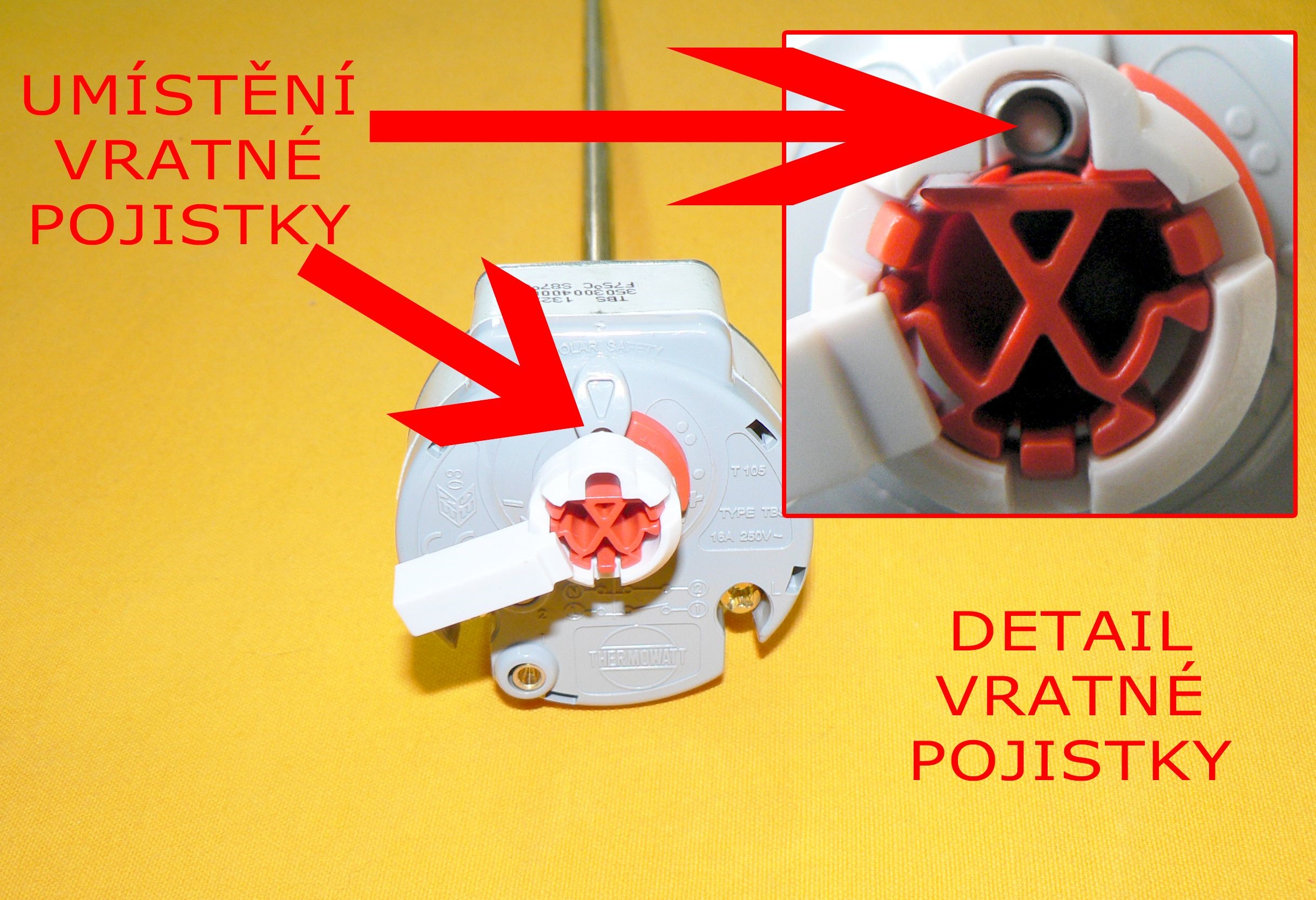

zákonem je údajně stanoveno, že každý bojler musí mít buď termostat ( č. 691217 ) s pojistkou nebo termostat a tepelnou pojistku.
Jaký je mezi těmito termostaty rozdíl?
Termostat jen s pojistkou nemá tepelnou pojistku? Jakou tedy pak má pojistku?
Termostat č.691217 nemá tedy tepelnou pojistku?

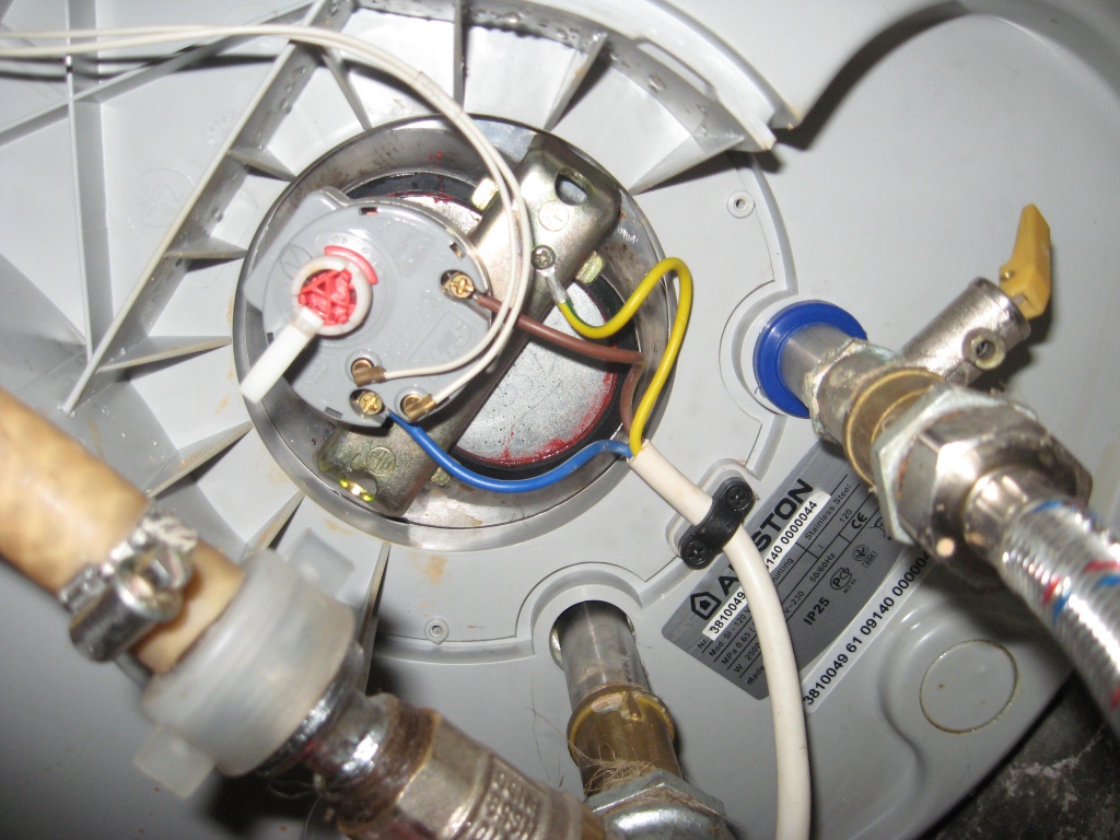

Jednoduše,pokud byl váš vadný termostat s tepelnou pojistkou,tak tam musíte dát tentýž,nebo podobný,který má pojistku integrovanou v jedné sondě,váš bojler nemá prostor pro samostatnou tepelnou pojistku.
Jinak se dává do bojlerů tepelná pojistka,která je vsunuta v podobné jímčičce jako je termostat provozní,ale tu šachtičku pro pojistku váš bojler nemá.
