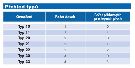

Zdravím, mohl by ě někdo poučit co znamenají u jednotlivých typů radiátorů označení 10 11 20 21 22 33 ...
Nikde to nemůžu najít

| [3251-radik-png]
Zdroj: www.korado.cz sHpy00n 29.03.2015 19:47 |
