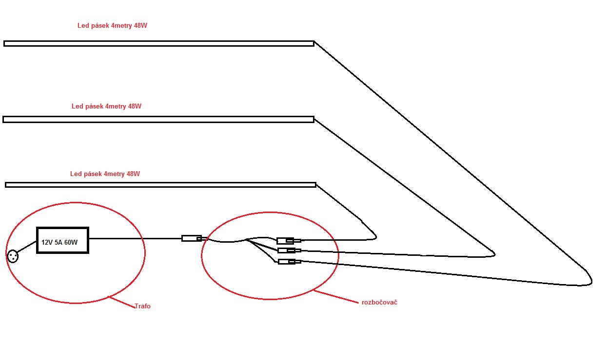

Dobrý den,můžu zapojit Led pasky takto? Děkuji

Předpokládám, že u těch LED pásků má být 4,8 W a ne 48 W :-) Tj. něco takového. Potom by to vycházel… poslední Martin23 02.04.2015 00:58 |
Tj. něco takového. Potom by to vycházelo na jeden pásek 19,2 W (4 metry * 4,8), tři pásky 3 * 19,2 = 57, 6 W Takže hodně hodně teoreticky by 60 W stačilo, ale musíš počítat 15-20 % rezervu, takže je min 70 W. Ty se ale moc nedělají, takže potom 75 W, případně 100 W. Hodil by se tam připojit i nějaký ovladač. Jinak tady je fajn článek o zapojení LED pásků.
