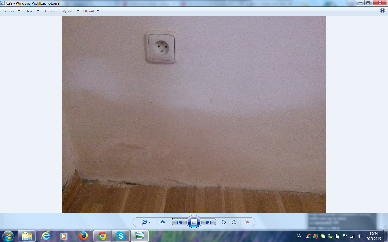

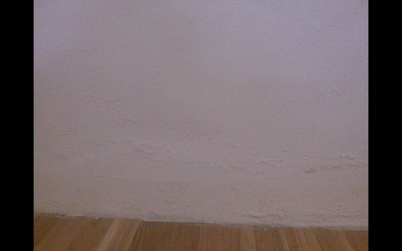

dobrý den
rekonstruoval jsem starý barák a po dvou letech se mě začali objevovat na stěnách tyto fleky(plísně),je to v pokoji kde byl původně chlév.stará omítka byla otlučena,postříkána savem a vyvápněna,do zdi byla vložena drenážní trubka proti vlhkosti,poté byla provedená nová vápenocementová omítka,lepidlo perlinka a štuk.fleky jsem ošetřoval savem a jinými prostředky proti plísni,ale bezvýznamně.rád bych uvítal nějakou radu či návrh jak se těchto fleků zbavit aby se už neobnovovali.
děkuji mnohokrát

Fleky jsou jen v zimním nebo i letním období? Předpokládám že pod plovoucí podlahou máte beton a hydroizolaci. Je hydroizolace pod zdivem? Nejspíš není. Jinak byste nedávali do zdiva drenážní trubku což mimochodem slyším poprvé. Řešením je zajistit aby vlhkost nemohla nahoru dodatečně vloženou izolací pod zdivem, anebo ji uvolnit cestu jinudy. Okopat venkem a vložit pupkatou fólii. Škoda že se neudělala provětrávaná podlaha při rekonstrukci.
No vypada to tedy na 90 % ze vam tam vzlina vlhkost od spoda. Jsou ruzne zpusoby odstraneni, jakoze treba podrezani a vlozeni ruznych protivlhkostnich elementu. Ja bych zvolil zpusob oklepani omitky az na cihlu a to do vysky 80 cm. Proskrabal spary cca 1 az 1,5 cm a ocistil trebas dratenym kartacem. Nechal nejakej tyden vyschnout. Tady zasilam dalsi postup, prostudujte. http://cze.sika.com/cs/produkty_a_reseni/video/vid eo_sanace_vlhkeho_zdiva_a_vzlinajici_vlhkosti-sika mur-injectocream-100.html Nebo jsou i jini vyrobci a mozna i levnejsi, hledejte na netu. No a na zaver po aplikaci bych to nahodil sanacni omitkou ze sanacni fajnovou a nebo paropropustnym lepidlem s perlinkou a sanacni fajnovou. Potom az budete znova malovat tak na tuto cast paropropustnou barvu.
venkovní nosné zdi podřezané a odizolované nejsou a na nich problém není?na vnitřních příčkách to dělá jen na těchto dvou kde byl chlív a u těch to příček byl dobytek.do zdí jsem dal drenážní trubky které by tu případnou vlhkost měli odvádět pryč.myslel jsem tedy jestli by se nemohlo jednat o nějaké pozůstatky po zvířatech?z druhé strany příček není známka těchto map,fleků a plísní
Safra safra. Tohle mi nějak nehraje. Není žádná hydroizolace. Obvodové zdi mají 50 cm a nevlhnou, vnitřní cihelné příčky 30 cm a vlhnou..
Tady můžu jenom spekulovat. Není náhodou před obvodovým zdivem odvětrávaná předstěna? Je obvodové zdivo kamenné a zděné tak dokonale na minimální spáru že nedovolí vzlínání vlhkosti tak jako cihla a proto se vlhkost projevila jen u příček? Není domek venku okopaný a oddrenážovaný s pupkatou fólií čímž by se obvodové zdivo zbavilo vzlínající vlhkosti a vnitřní příčky ne?
Staré zasolené zdi se chovají blbě. Navíc se přidala voda při vkládání těch drenážek. Nějaký pěkný nátěr moderní disperzí s penetrací a stejně to dopadně takhle.
I kdyby teď udělal injektáží clonu, je nejjednodušší řešení otlouct a dát tam deskový materiál s malou mezerou.
