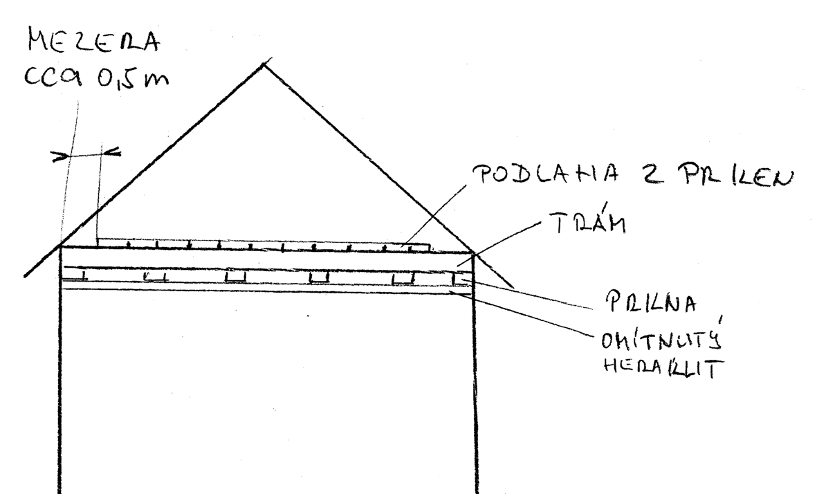

Dobrý den
Potřebuji zateplit strop obytných místností pod nevytápěnou neizolovanou půdou Jedná se o pokoje, žádná koupelna nebo prádelna. Pod dřevěnými trámy na prkenném roštu je strop z omítnutého heraklitu. Izolace žádná, tepelné ztráty velké. Zateplení zespoda nepřichází v úvahu kvůli malé výšce místností. Potažmo tedy nelze zespoda ani vytvořit parozábranu. Místa pro zateplení z hora je mezi trámy dost, mají výšku cca 25cm. Půdu potřebujeme jako odkládací prostor, tudíž podlaha musí zůstat pochozí. V tuto chvíli je z prken, která spolu nelícují a jsou mezi nimi nepravidelné mezery 1-2cm. Podlaha navíc není od krajů půdy, ale na obou stranách je cca půl metru mezera viz obrázek. Chtěl bych zateplit vatou 2x 10cm křížem mezi trámy. Mezi vatou a podlahovými prkny by mi zbyla vzduchová mezera cca 5cm. Půdu nechci zvelebovat, jen zateplit, tudíž bych zachoval stará nelícující prkna i mezery od krajů. Je to dostatečné pro odvětrání vlhkosti nebo mám někam vnutit parozábranu, případně kam. Jak jsem psal ze spoda to opravdu nejde.
Předem díky za každou radu.
Nevím, zdali jsem Vás pochopil, ale proč nedáte mezi trámy 20cm izolace, pruhy kontaktí membrány a n…

Jak jsem to tu pročítal, tak mě trochu vyplašila vlhkost, aby mi prkna ze spodu neplesnivěla. Ta kon…

karasl, ano, membrána proti prachu, prkna jsou porezní, pokud je nenatřete nějakou barvou. Plesnivět…

Díky za radu, o víkendu se do toho pustím. Hezký den

zdravim, zajimalo by mne, jak jste dopadl. ja mam strop podobny - lignoporove desky (5cm), prkna, tr…

no já mám klasický prkenný strop s rákosem, nad tím parotěsku, mezi trámy izolaci 16cm + fošny kříže…

Zdravím, zatím vám toho asi moc neřeknu, zateplil jsem na jaře, teprve zima ukáže. Dal jsem vatu 20c… poslední

Zdravím, zatím vám toho asi moc neřeknu, zateplil jsem na jaře, teprve zima ukáže. Dal jsem vatu 20cm a na ní tu kontaktní membránu Trámy mám vysoké 25cm, takže nad vatou mám ještě cca 5cm mezeru a pak jsou teprve prkna.
