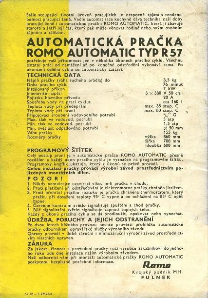

je to stará automatická pračka, konkrétně tahle: http://starozitnosti.hyperinzerce.cz/starozitne-pr…
dannyk 12.03.2015 09:32
dannyk
Ne nemůže. Je třífázová. V popisu je uváděn příkon 7kW, což je na dnešní poměry docela dost.

Pokud se jedná o Vámi odkázanou pračku tak to nelze a to hned z několika důvodů : 1.) Příkon pračky…

Ten prikon se mi trochu nezda, dle fotky v inzerci jsou tam topny telesa 800W a 2?00W(? pravdepodobn…

Pozor - dle fotky tam jsou příkony: 1ks 800 W a 2ks 2400 W! Takže dohromady to je 5600 W, takže těch…

Aha, ja to cetl jako prvni teleso a druhy teleso... Tak to pak jo. No ta spotreba vody je taky silen…
1.) Příkon pračky je moc velký - 7kW, pokud máte klasickou elektriku v bytě, tak ji máte jištěnou 16A jističem tj. cca 3,2kW - 4kW Vám schází
2.) Při použití pouze transformátoru by jste dostal pouze 380V v jedné fázi, vy potřebujete 3fáze a jelikož fáze jsou od sebe posunuty o 120°, byla by nutná nějaká řídící jednotka většinou s polovodičema
3.) Dokážete si představit 7kW trafo ? To by bylo velký asi jako lednička a těžký, že by propadlo z sousedům o patro níže.
Ale abych jenom nekecal, pokud už opravdu nutně něco takového potřebujete, tak se to dělá stylem DC/DC měnič z 325V /usm. síť/ na 540V /usm. 380V/ a třífázovým střídačem na frekvenci 50Hz pokud možno se sinusem. Ale na 7kW si to nějak nedovedu představit, zatím jsem dělal jen takto cca 1,5kW a to už byl nářez.
PS. Nebylo by lepší koupit novou/jinou pračku na 220V ?

Ten prikon se mi trochu nezda, dle fotky v inzerci jsou tam topny telesa 800W a 2?00W(? pravdepodobne 2, ale nejsem si jistej). No a 5kW na motor a ridici logiku me prijde nejak moc - i kdyz mozny je asi vsechno.
V kazdym pripade je nesmysl to rozchozovat na 230V, pac naklady na to by presahli naklady na uplne novou pracku. A i kdyby bylo k dispozici 400V, tak bych si to dneska rozmyslel - dyt to je peklo na zemi.

Pozor - v PC zdroji není trafo!
Proč to nebylo na 1 fázi plyne z mého příspěvku níže (spotřeba vody 160 l a její ohřev až na 80 °C - kdyby byla na 1 fázi, prala by půl dne...).
Mimochodem: pokud počítám:
- dobu praní 90 min ,
- při průměrné spotřebě 3500 W,
- při ceně 5 kč/kWh a 80 Kč/kubík vody,
pak jedno vyprání přijde na 39,05 Kč!

Je to asi jedna z prvních automatických praček u nás. Je to rok 1956! V době, kdy se vyvíjela, tak komouši ani nepředpokládali, že dělný lid bude mít vlastní auta. Zřejmě nebyla ještě určena pro jednotlivou domácnost, ale pro společnou prádelnu v šílených komunistických představách o moderním bydlení v domech se socialistickým soužitím - co je moje, to je tvoje, a všichni všechno máme dohromady, nebo tak nějak to bylo. :-):-):-) Proto taky zřejmě nebyla nikdy použitá, protože asi nikdo nepředal klíče od společné prádelny a na pračku se přišlo nejspíš až při demolici baráku :-):-):-)

Pozor - dle fotky tam jsou příkony: 1ks 800 W a 2ks 2400 W! Takže dohromady to je 5600 W, takže těch 7kW jako maximální odběr je fakt reálných. Však taky nahřívala vodu až na 80 °C, to by s běžným 2kW tělesem a spotřebou vody 160 litrů prala půl dne.
Příkon je potvrzen i zde: http://www.bombara.estranky.sk/fotoalbum/romo-_ful nek_/romo-r57/. Taky její hmotnost stojí za pozornost (155 kg)...
No ta spotreba vody je taky silena, zejmena s tim, se ohrejva nejen na 80, ale i na 95. Ja vim ze asi ne vsechnu vodu, ale kdyby: 4180(tepelna kapacita vody)*160(litru)*80(95°C-15°C)=14.9kWh elektricky energie. Po 5Kc/kWh, 75Kc jenom za ohrev vody na jedno vyprani... A to se vyplati.
