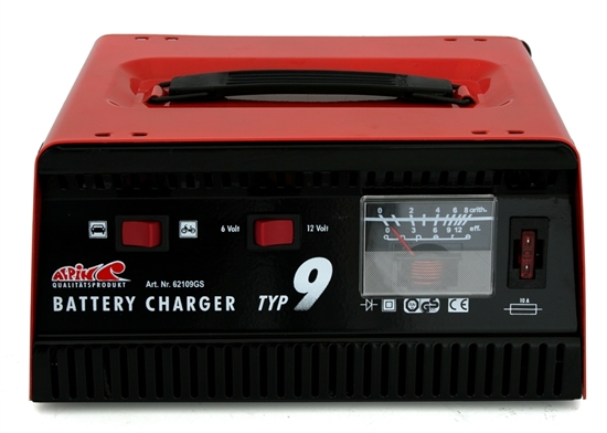

chtěl bych se Vás zeptat na radu ohledně mé nabíječky (Alpine TYP 9), nabíjím s ní aktuálně bezúdržbovou autobaterii Caryon Ca/Ca 45Ah 410A. Když nabíječku zapojím, tak mi ručička na tom budíku vystřelí doprava, a během nabíjení ručička klesá, to ji nabíječka vybíjí nebo je to takhle v pořádku?
Děkuji za informace
To je v poradku, rucicka musi klesat smerem do leva na nulu. Potom je baterie nabita.
děkuju mnohokrát za objasnění, jsem rád že tedy funguje jak má, i když na nulu jsem snad nikdy žádnou nenabil
Ja taky ne, vzdy me chybela asi ctvrtka. Onehda jsem musel taky baterii dobit, 9 hodin na nabijecce nez jsem pochopil ze vic baterii asi nedobiji. Ale fakci, zaplat PanBuh
Ono u těch chytrých nabíječek se to má tak že pokud už má baterie např. trochu sulfatovaný článek tak to vyhodnotí při nabíjení jako plně nabitý i když kapacita článku je dejme tomu nabitá ze tří čtvrtin nebo i méně.Prostě přestane už nabíjet.U starých nabíječek toto nebylo ale zase pokud se baterie přebíjela tak se také poškozovala.Dělali jsme různé pokusy jak odstranit ten sulfát ale ne vždy se to dařilo.TO byl dost velký problém údržbových baterií kdy naši traktoristé dolejvali baterii jednou za uherský rok.Pokud se traktor nedostal na dílnum tak mu klekla.Hlavně se to projevilo vždy v zimě a to potom byl šrumec.
tak ta moje baterka má asi už dost nebo je ručička asi zaseklá, vůbec se jí nechce přes půlku
Tak to máte chlapi nějaký divný. Mám tuto nabíječku už léta, když potřebuju jen oživit baterku, která je dva roky stará tak mám za pár hodin nulu... Na nulu se mi to nedostávalo a nechtělo to přes půlku jen tehdy když mi auto za jízdy nedobíjelo díky oddělané kostře.. Jinak na dieselu táta musí dobíjet častěji (ta baterka má už pár let), ale auto se používá jen na práci a taky se bez problém přes noc dostává na nulu...
Prosim Vas ta rafička ukazuje i pomalého dobíjení ? Mi to neukazuje,jen kdyz to přepnu na ikonu auto. Eventuálně díky za radu
