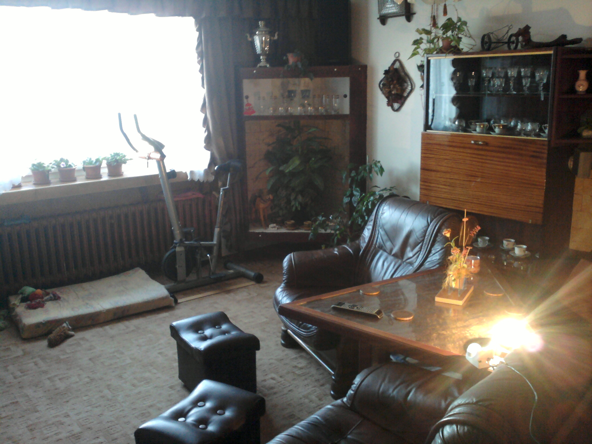

Moc dekuji za vas cas.Prikladam fotku pri jakem svetle jiz zapina.

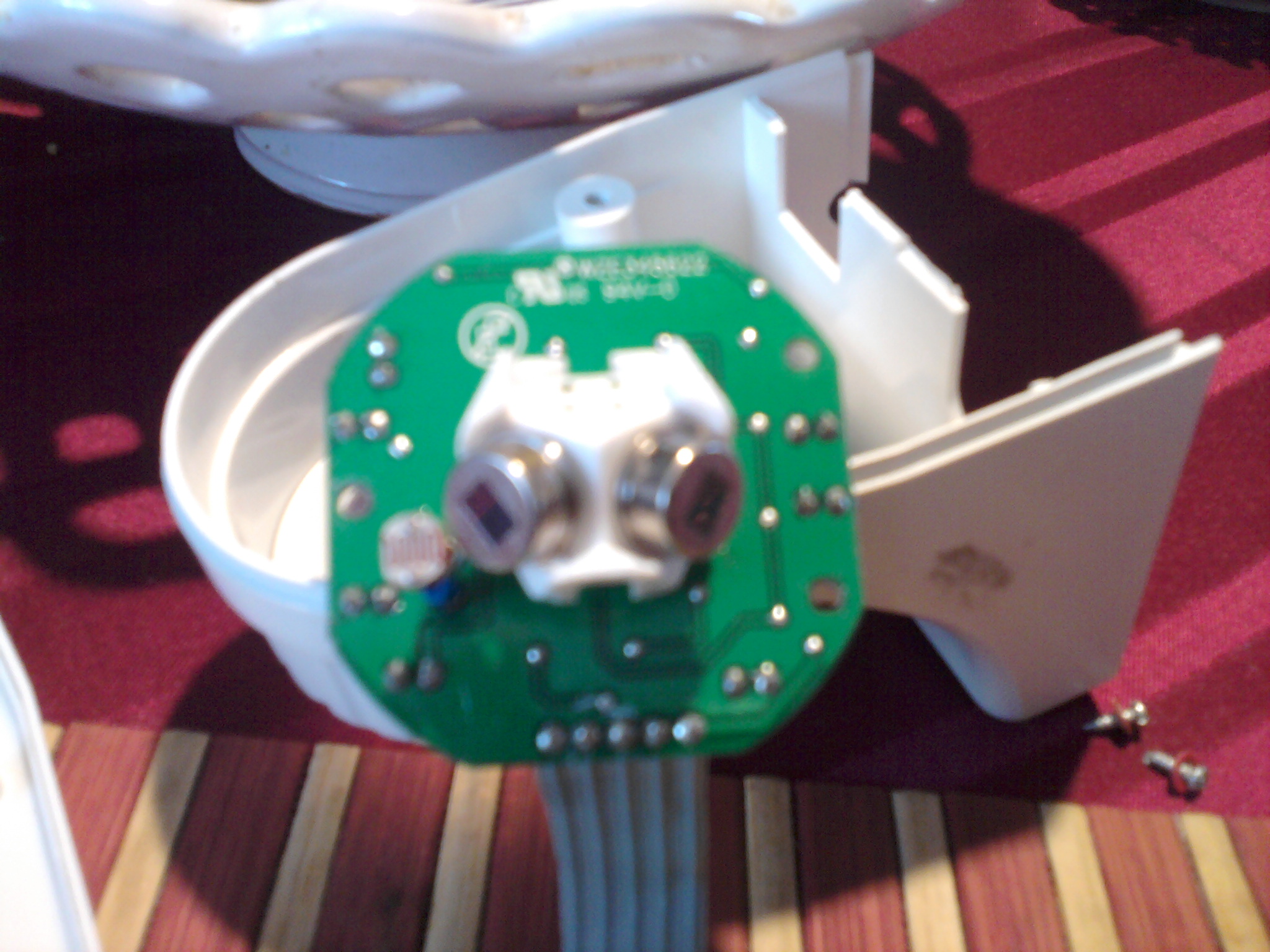

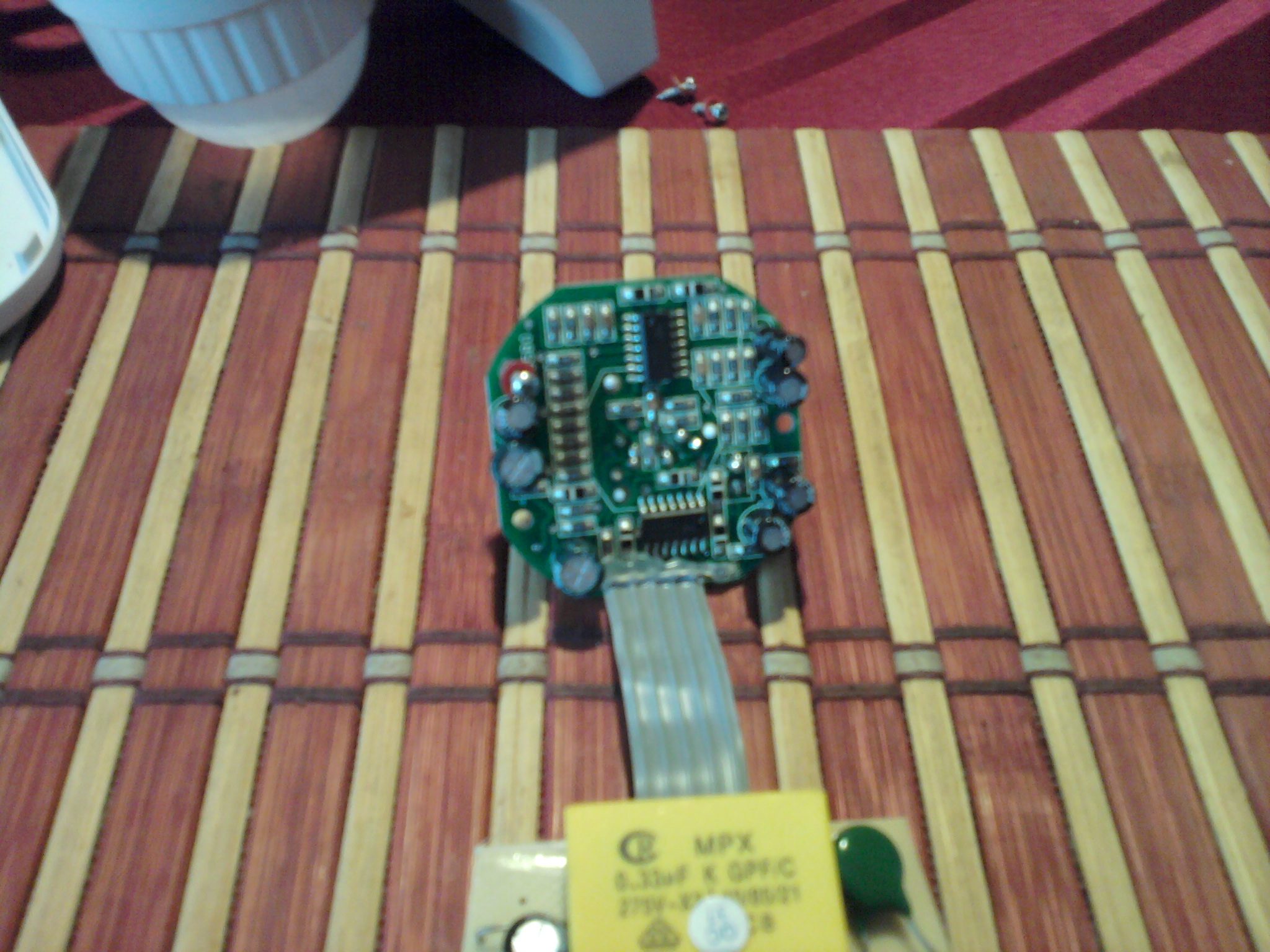

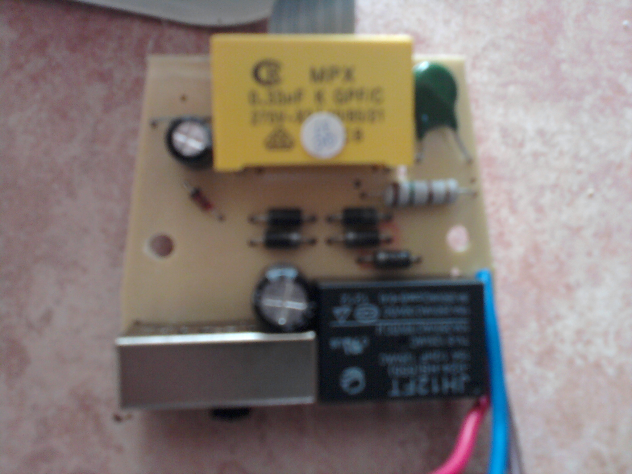

Da se z toho neco vycist?
To je "silová" část. Nic se z toho nedá poznat nedá.
je to trosku mlhave.
a druha strana
Dobrý den,popište co od toho čidla očekáváte a jakým způsobem ho chcete namontovat a kam.Podle fotek vidím v čidle dva snímače.Pokud začnete přelepovat,tak to bude spínat dříve než potřebujete,je to potřeba ošetřit jinak.

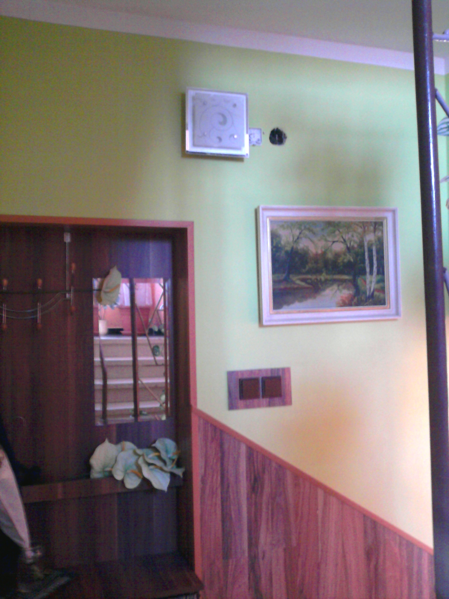

Podle fotky vidite,ze je dost svetlo,venku sviti slunce a cidlo jiz sepina,zarovka sviti.Je to v obyvaku na stole,pokousel jsem se zjistit svetlo kdy sepina.Jinak to ma byt na schodisti a potrebuji,aby spinalo pozdeji,az bude vetsi sero nez je na fotce.
Musíte to čidlo umístit co nejblíže k oknu a tak,aby senzory směřovaly ven ke světlu,vyhodnotí dostatečný osvit a tudíž sepnou až se opravdu sešeří,jinak to prostě nejde,pokud nemáte čidlo s trimrem,nebo to co mám doma se clonou.Ale nesmí to čidlo být namířeno na veřejné osvětlení,zase by to nefungovalo jak má.
