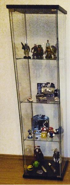

tady máš inspiraci, jak vypadá pěkná vitrína: www.nabytekkny.cz/image-fs-cache/800/600/1010-KNYP 5a4…

Normalni sklo, zadat jako zakazku sklenarovi. Nebejvaj tak drahy, vrtat diry do skla umi. Vyrezat di… poslední
