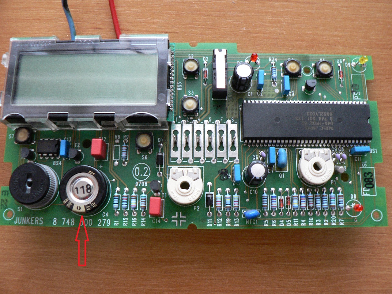

Dnes v noci byl výpadek proudu, a ráno kotel topil na 100% - nějaká nastavená teplota na termostatu ho nezajímala. Vypnutí a zapnutí kotle nepomohlo a na displeji termostatu na horním řádku
to píše nějaké nesmysly a na dolním problikává nastavená teplota s aktualní. Chtěl jsem z termostatu vyndat baterku, ale žádná tam není, jen kondík 1F/5,5V. Je to myšleno jako záloha napětí
při výpadku sítě? Zatím ho vybíjím přes odpor 100 ohmů. Je to jak myslím, nebo jsem úplně vedle? Máte s tím někdo nějakou zkušenost?
Děkuji
Tak vybití zálohovacího kondenzátoru pomohlo. Už je to OK. poslední
