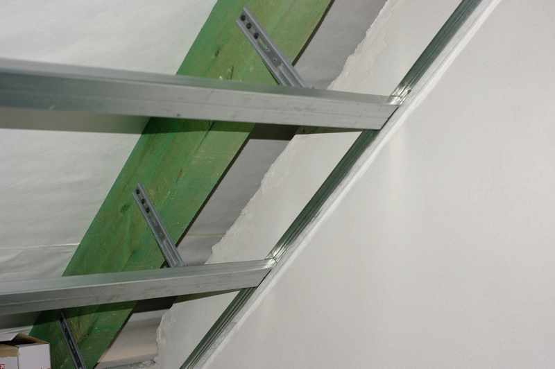

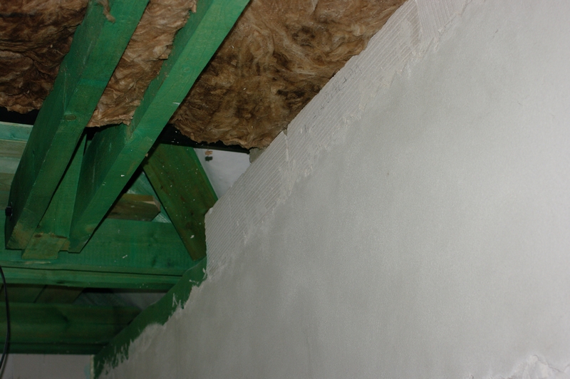

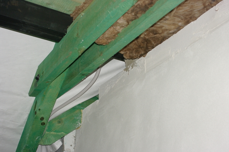

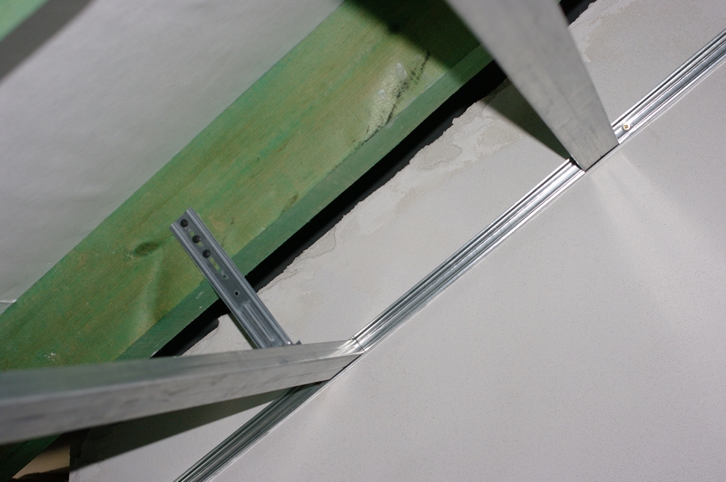

Dobrý den, děkuji za reakci. Přikládám pro lepší pochopení problému několik fotorafií. 1.)Na tomto o…
1.)Na tomto obrázku je vidět kde končí nosná zeď (musela se vyzdít do takového výšky, leží na ní ocelový profil vaznice. První vrstva vaty (16cm) leží již na nosné zdi). V místnostech budu dávat další 2 vrstvy - tj.14cm mezi + 5cm pod kleštiny).
2. a 3 )Takto to vychází v šikmé části střechy - opět první vrstva vaty končí na nosné zdi.
4.)V podstatě to samé co 1, akorát v jiné místnosti.
Je to patrné na obrázku č.3. Nosná zeď je vystavěna tak, že je rovnoběžná s krovem a spolu s krovem leží v jedné rovinně. Kdežto strop místnosti, potažmo šikmá část leží pod sádrokartonovou konstrukcí což je přibližně 20cm níž. Pokud dám vatu mezi krovy 16cm, tak vata už dosedne na nosnou zeď. V místnostech bude pod krovy a pod sádrokartonovým roštem ještě 14 cm vaty.
Já bych to udělal tak, že parotěsnou fólii dát přes zeď a přilepit s každé strany k UD profilu, tak aby byla zeď uzavřena. Škoda, že jste ji už nedal při šroubování profilů pod ně, pak stačilo zahnout a přilepit k fólii, co bude přes celý strop.
