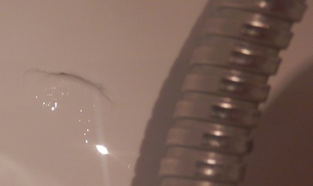

Zdravím zdejší kutily, jdu si pro radu.
V naší akrylátové vaně se vyskytla po pádu sprchy cca 2 cm prasklina a řeším, jakým způsobem provést opravu.
Zatím jsem vygooglil možnost prasklinu vyplnit výrobkem Vanafix za současného podlepení zespodu záplatou z jemné skelné tkaniny.
Vanafix však na netu stojí okolo 700.- plus poštovné, tak se chci zeptat, jestli mi neporadíte nějaké alternativní řešení.
Šlo by to nějakou obyčejnou epoxydovou pryskyřicí, která je výrazně levnější a je jí v balení dokonce několikanásobné množství?
A jakou má potom podobná oprava trvanlivost?
Za vaše rady vám předem patří můj dík. D

Zkusit to můžeš, držet to asi bude jenom chvíli. Epoxy není pružný a vana pracuje. poslední
