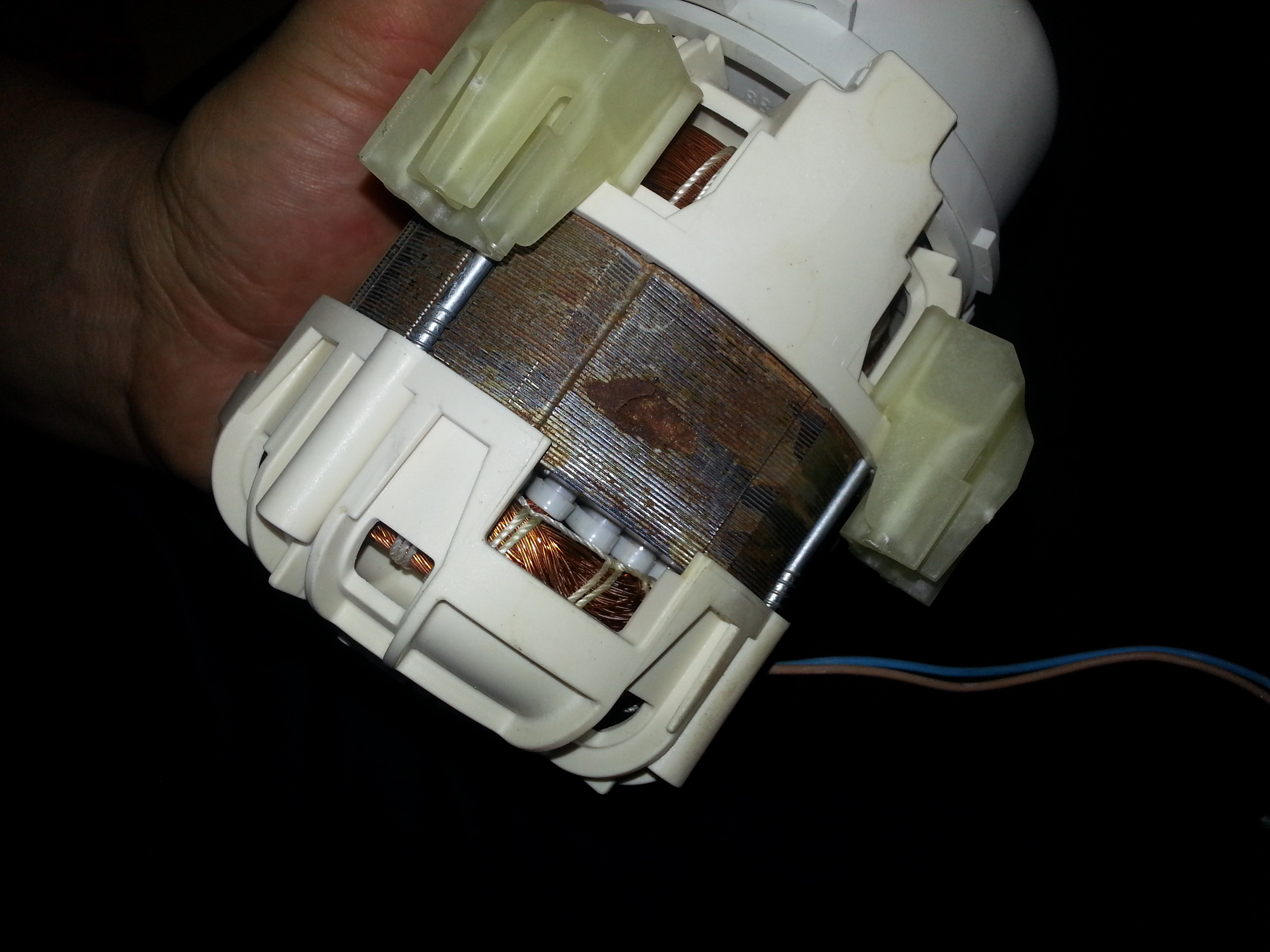

Včera jsem byl pozvan kouknout na myčku AEG Fauto. Myčka nic nehlasila, napoustela, ale voda se uvnitr ani nehnula, myčka podivne hucela.
Diagnostika ukazala v servisnim diagnostickem rezimu chyby f0, d0, 30.
Pricina: Na dne myčky bylo trochu vody, zřejme trvalý mirny unik, uz dlouho.
topne teleso OK, mirne orezle v nepodstatne casti.
Motor obehoveho cerpadla prorezly, snahu měl, ale vodu vytlacil jen do cca 15 cm, takze zadny oplach.
napeti na tachodynamu jen 2,6 V AC, otacky tretinove oproti nominálním 2800 rpm v ctrl rezimu.
Majitel shani novy motor.
viz foto
