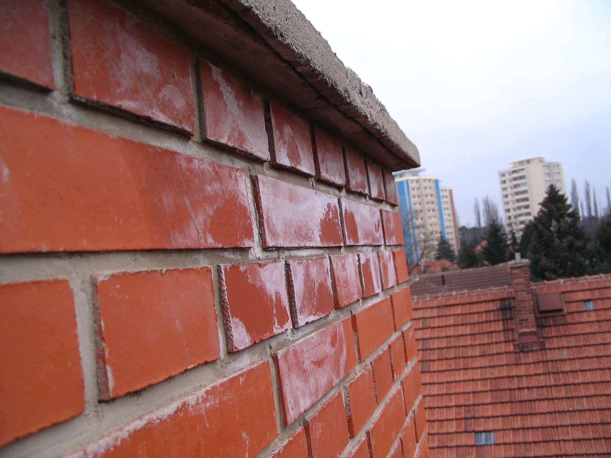

Jedna malá připomínka - počítejte při nastavení komínu lícovkami, že budete mít v zimě na komínu výkvět.
Mluvím z vlastní zkušenosti. Sice trochu pomohl nátěr proti nasákavosti, ale není to pořád ono
Co rozumíte pod pojemem "výkvět"? :-O
výkvět - bělavé fleky na červených cihlách
