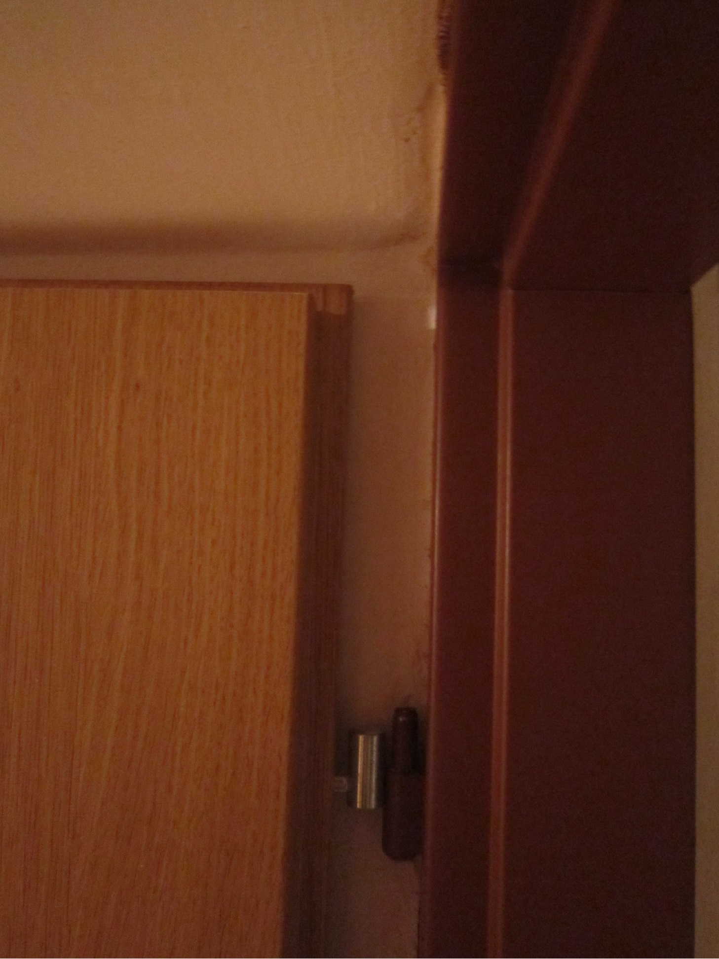

Dobrý večer. Prosím o radu, jak vyřešit nasazení dveří na panty zárubně, nad kterými už není místo - je tam strop průchodu a v něm železné překlady. Potřebuji téměř 3 cm, přičemž falc dveří (nových), který by se případně mohl odříznout je sotva 1 cm, totéž omítka na překladu. Lze nějak vyndat čep pantu (jak?) a předělat ho na vyndavací? Muselo by to být samozřejmě spodem s nějakým zajištěním proti smovolnému vypadnutí. Do řešení ve smyslu nevratného poškození dveří + nevratného zkrácení pantů + sekání omítky (nevzhledné při ponechání nebo znemožňující vysazení dveří při uvedení do půvoedního stavu) se mi zdá býti řešením mizerným. Díky za každý smysluplný nápad. verkant
Tak najednoduchšie podľa obrázka je vysekať kúsok omietky v rohu pri zárubni,asi 2-3 cm,po ďalšie sa dajú kúpiť nové závesy na dvere,ktoré sa skrutkujú na bok dverí,jeden záves-dve skruty,po nasadení zavesov by ste prišrôubovali dvere,No a potom to vybratie čapov zo zarubne.Oni sú tam len nalisované,niečo podložiť pod hranu závesu,aby sa neuhol a po vrchu čapu udrieť kladivom,zaistiť ho potom môžete po nasadení dverí červíkom,pre ktorý navrtate dieru a závit.
Připadá mi, že už to někdo možná tak provedl a vysekal kousek omítky jak je vidět na fotce u horní strany futer.
Neni to tam moc dobre vidiet, ale nechce s mi verit ze by to neslo nasadit ani pri povedzme na 30 stupnov pootvorenych dverach? Vsak sa nemusia nasadzovat pri plne otvorenych dverach.
no já bych to viděl tak, že se přece dveře namusí nutně nasazovat rozevřené o 90st. ale stačí možná jen30st. a pak by se do toho vysekaného rohu mohlvejít, a zajímalo by mne kdo je vysadil, když je problém s nasazením..

ale teď ještě k tématu co kdyby se ty pantíky natočili tak cca o 1 cm k sobě a dveře byly tak na 45° otevřené a pak by se to k těm pantům přiložilo a narovnalo tak by to tam mohlo šupnout, dělal jsem to podobně u dveří ke sklepu.Možná pro někoho blbost, ale mně to šlo.
