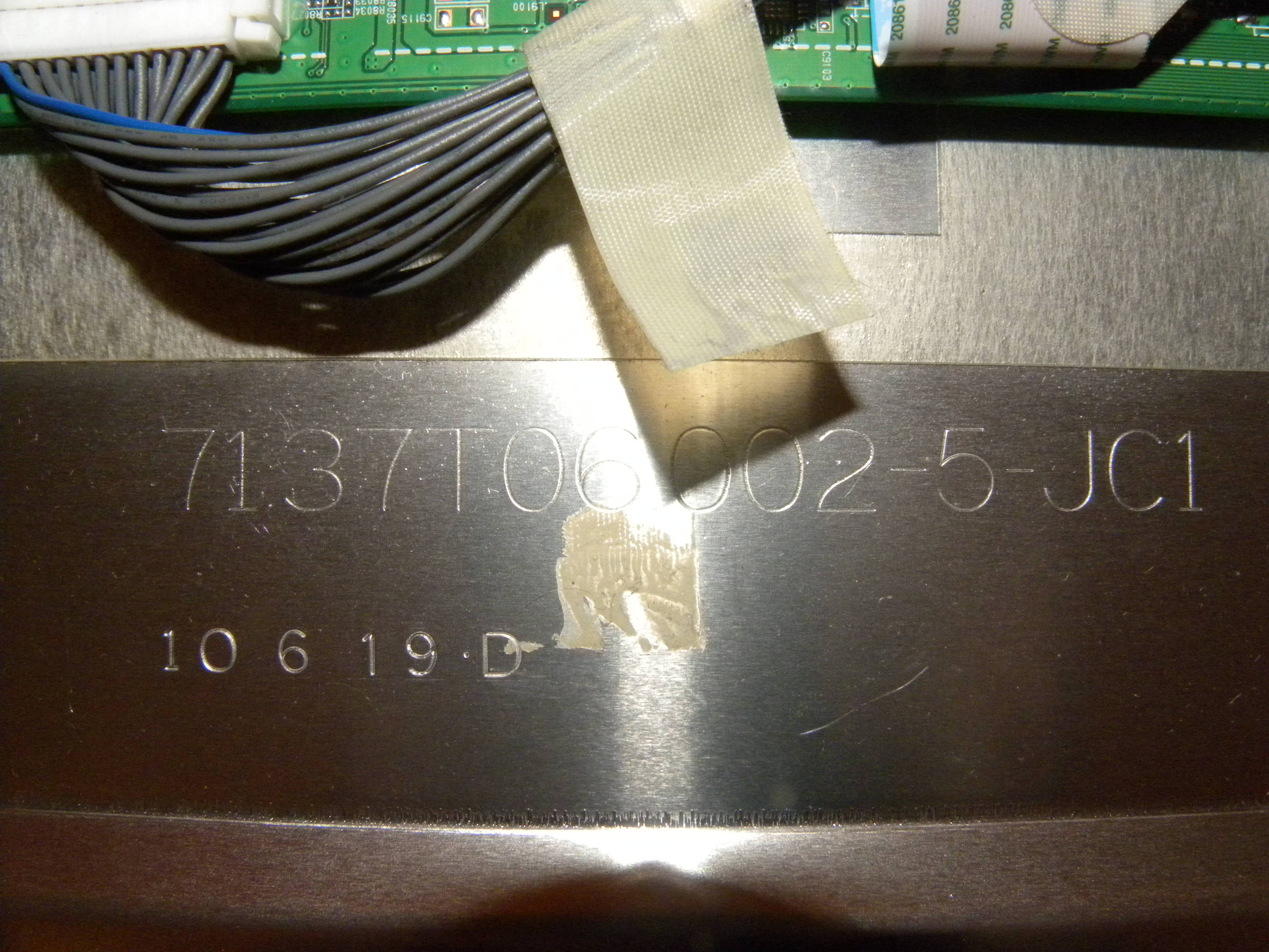

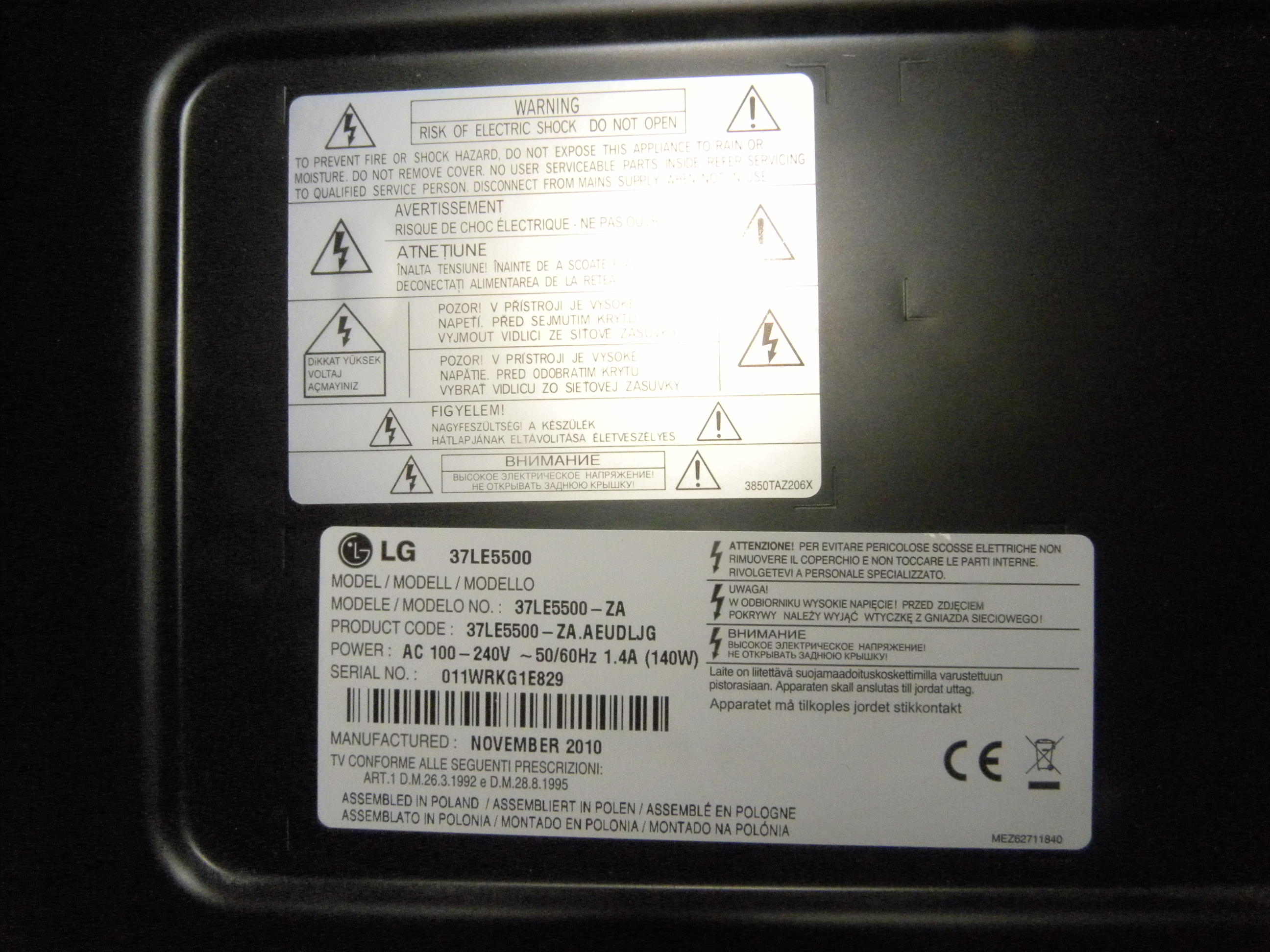

Není. Typ panelu je napsanej na papírovým štítku, kterej je nalepenej na panelu. Vyfoťte fotky štítk…

Ne na obale. Na paneli. Ten prvy screenshot (to vyrazene do plechu) by mohol byt modelove cislo, tak…

Já ale chtěl štítky TV, ne panelu. 37LE5500: typ panelu T370HW04-V1 (part number EAJ60988101), cena…

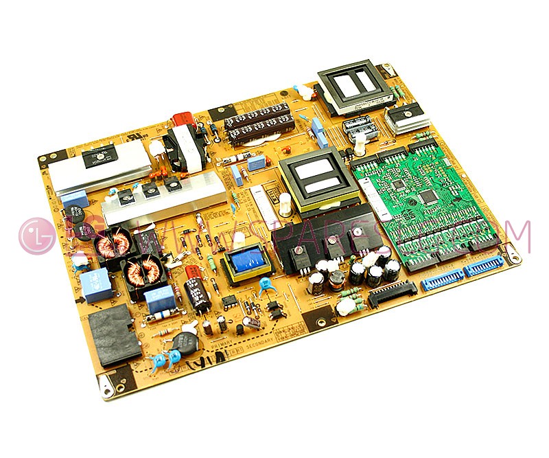

To není základní deska, ale zdroj.

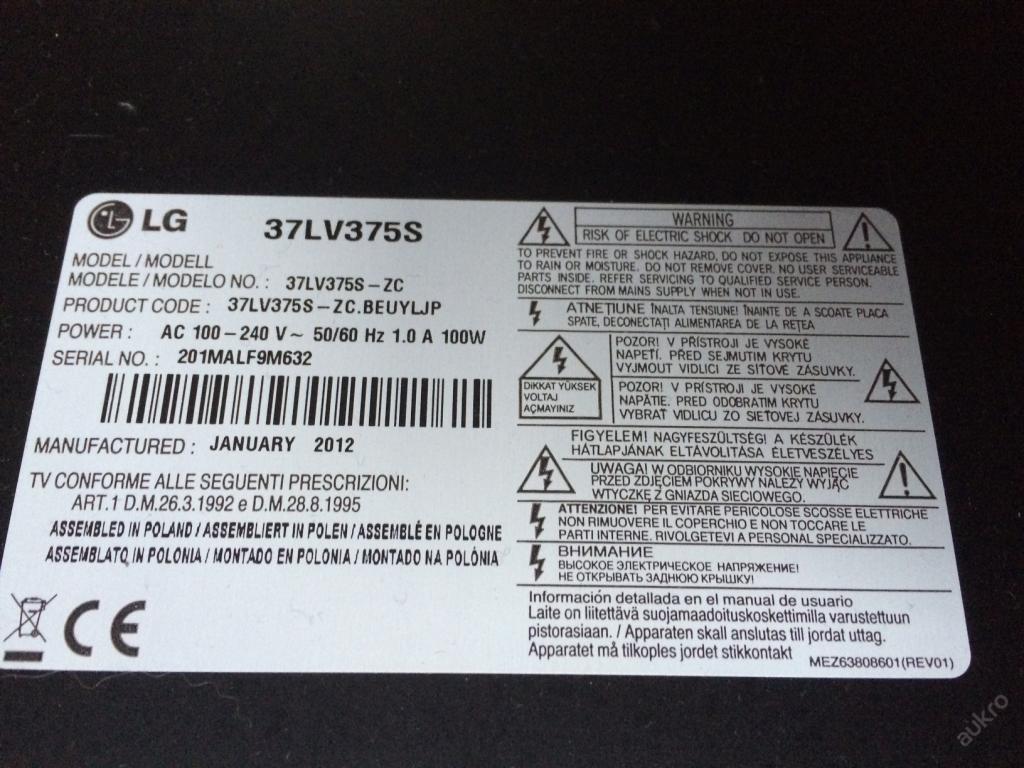

Tak ona ta druha tv je lg LG 37LV375S kterou by jsme mohli zakoupit kvuli displey ok, jelikoz to mel…

tv nebyla kupovana jako nova, byla pouzivana a dle prodejce je jasne ze kupuje poskozene a dava dohromady nove... proto resim opravu sam za sebe, jelikoz pohruzky nepomohli a reklamace byla zamitnuta... pro objasneni proc to chceme vyresit, navic pri zpatecni ceste chybi opet nejake zalezitosti, takze se nebudu o tom zminovat... prosim jde tedy vymena z jine tv ci nikoli... na oficialnich strankach jsme nasli zakladni desku ktera je v te druhe TV LG 37LV375S ve foto priloze co by jsme mohli zakoupit ale nemohu dohledat primo te nasi lg37 5500 pro srovnani...

Jinak, ani ve stejným modelu TV nemusí být stejnej (a zaměnitelnej) panel. Pozná se to podle suffixu - ty písmena za modelovým označením. Proto jsem chtěl fotky štítků TV. Podle použitýho panelu je pak použitá i základní deska. Takže i kdyby zadavatel koupil kvůli dobrýmu panelu jinou TV se stejným typem, ale jiným suffixem,je pravděpodobný, že tam bude úplně jinej panel.

Tak ona ta druha tv je lg LG 37LV375S kterou by jsme mohli zakoupit kvuli displey ok, jelikoz to mela byt prvni rodinna tv a prisla bohuzel napadrt myslim tu uvadenou LG 37LE5500... ale vnitrek ma vpohode... a ta druha zase ma v pohode displey ale vnitrek kaput....d
