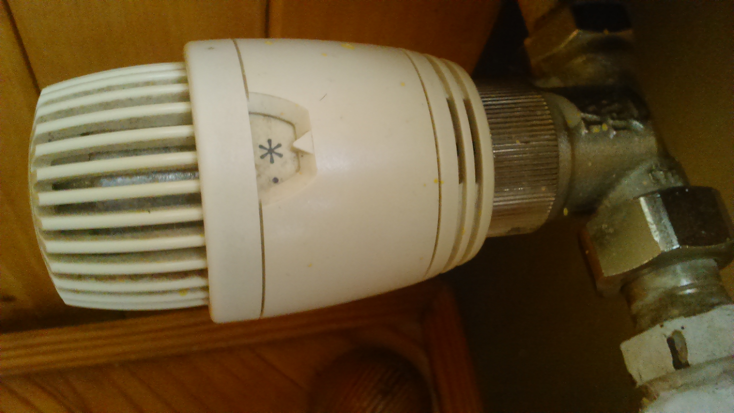

Chlapi, mám problém. Mám staré hlavice topení, ale všichni tvrdí, že mám vyměnit celé radiátory, nebo alespoň šroubení a pak hlavice - nové. Je fakt, že nové hlavice na moje radiátory nejdou. Nevíte, co s tím. Nerad bych zbytečně investoval, ale zase bych nerad něco nepos...Vím, že se to někdy tady řešilo, ale jsem opravdu laik a nevím, co s tím. Ahoj, Honza. Obrázek původních hlavicí přikládám. Nedají se ještě sehnat? Díky

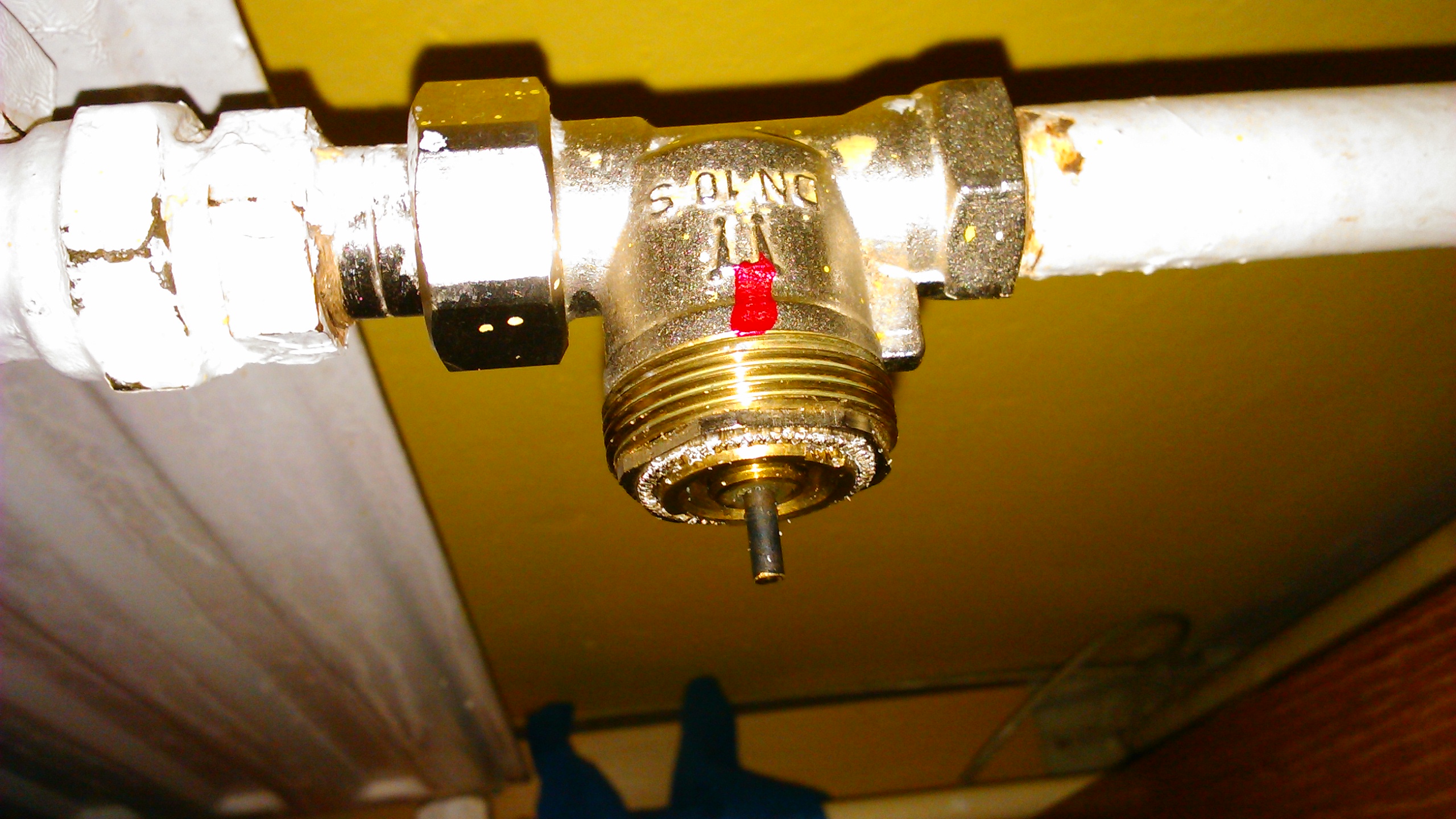

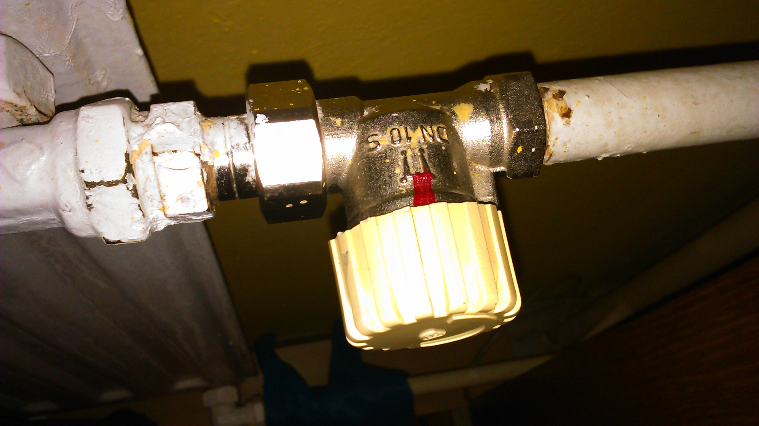

Protože jsou uvnitř prasklé a nezavírají, tak tam mám jen náhradu - starou hlavici, která je zkrácen…

A dajú sa vôbec stlačiť tie tyčky na ventiloch? ak nie tak ani cez hlavicu ich nezavriete.Potom je l…

Jo, jde to lehce, jinak bych to nezavřel ( tím uřízlým ventilem). Ale problém bude asi opravdu v dél… poslední

Ja nevidím dôvod meniť radiatory.Vy máte namontované 3/4 ventily a na Heureke som videl kopec termostatických hlavíc na vaše ventily.Ak by ste chceli ich meniť komplet tak za rovnaké 3/4 aby ste nemuseli dávať predlženia a meniť šroubenia.Škoda,že ste neuviedli dôvod,prečo ich chcete meniť.
Jo, jde to lehce, jinak bych to nezavřel ( tím uřízlým ventilem). Ale problém bude asi opravdu v délce toho závitu. Ty radiátory jsou cca z roku 1980 + cca dva roky, co jsem se stěhoval do Plzně. Pokud nenarazím na ty samé ventily, tak to asi vyměním vše, myslím, že nějaké redukce by se prodražily. Zatím díky, jdu spát, ahoj a všem zatím děkuji. Honza
