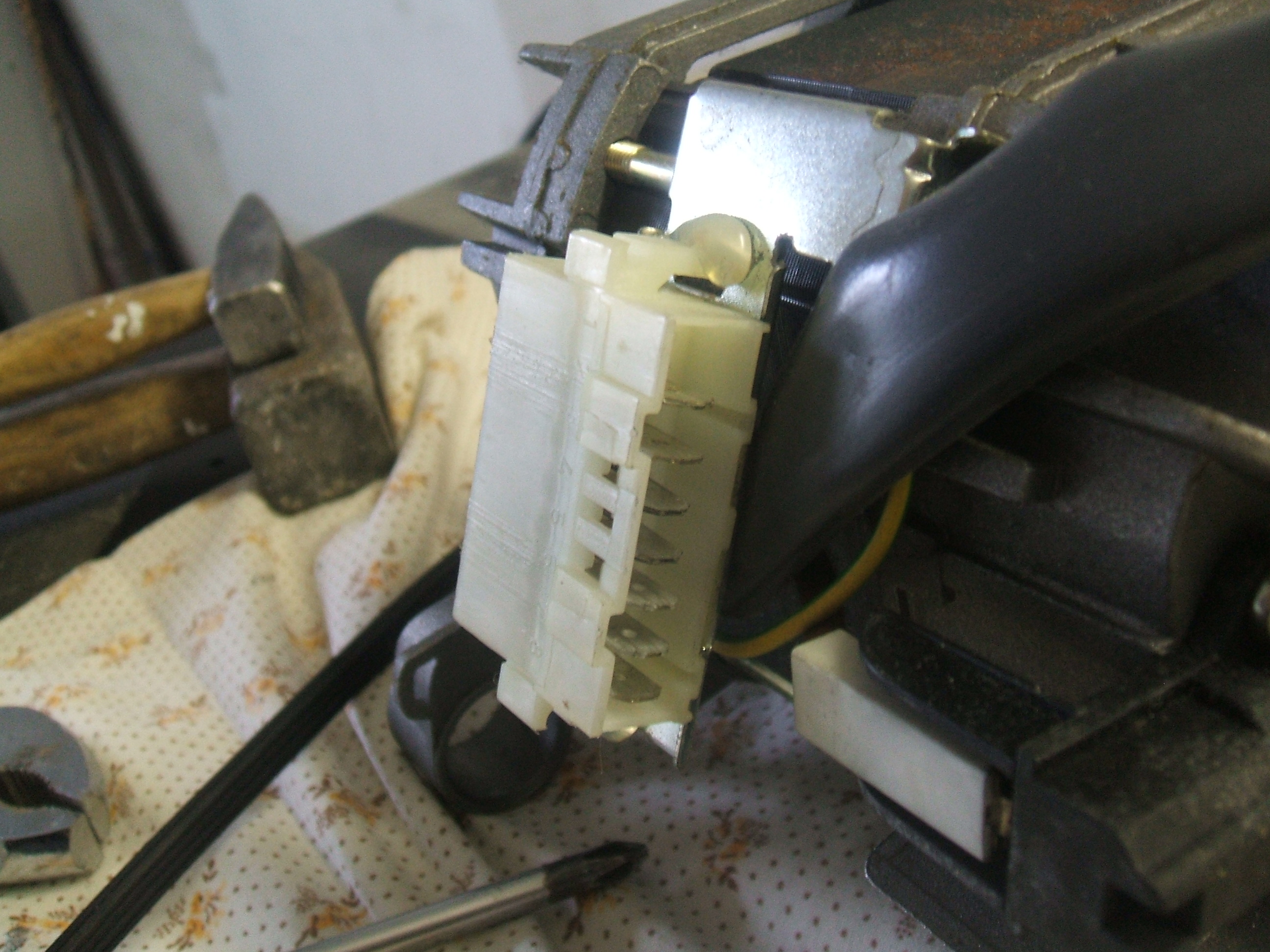

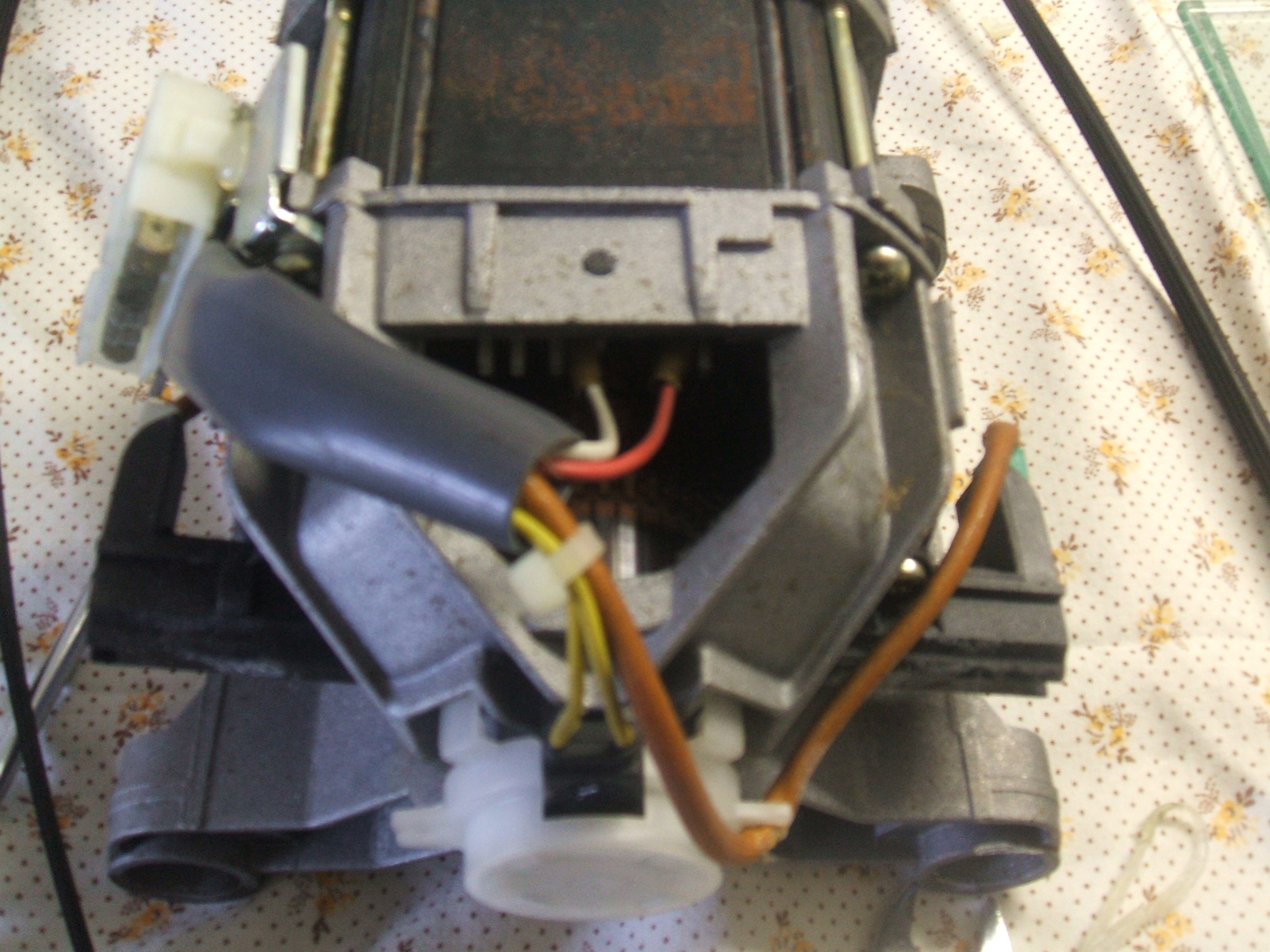

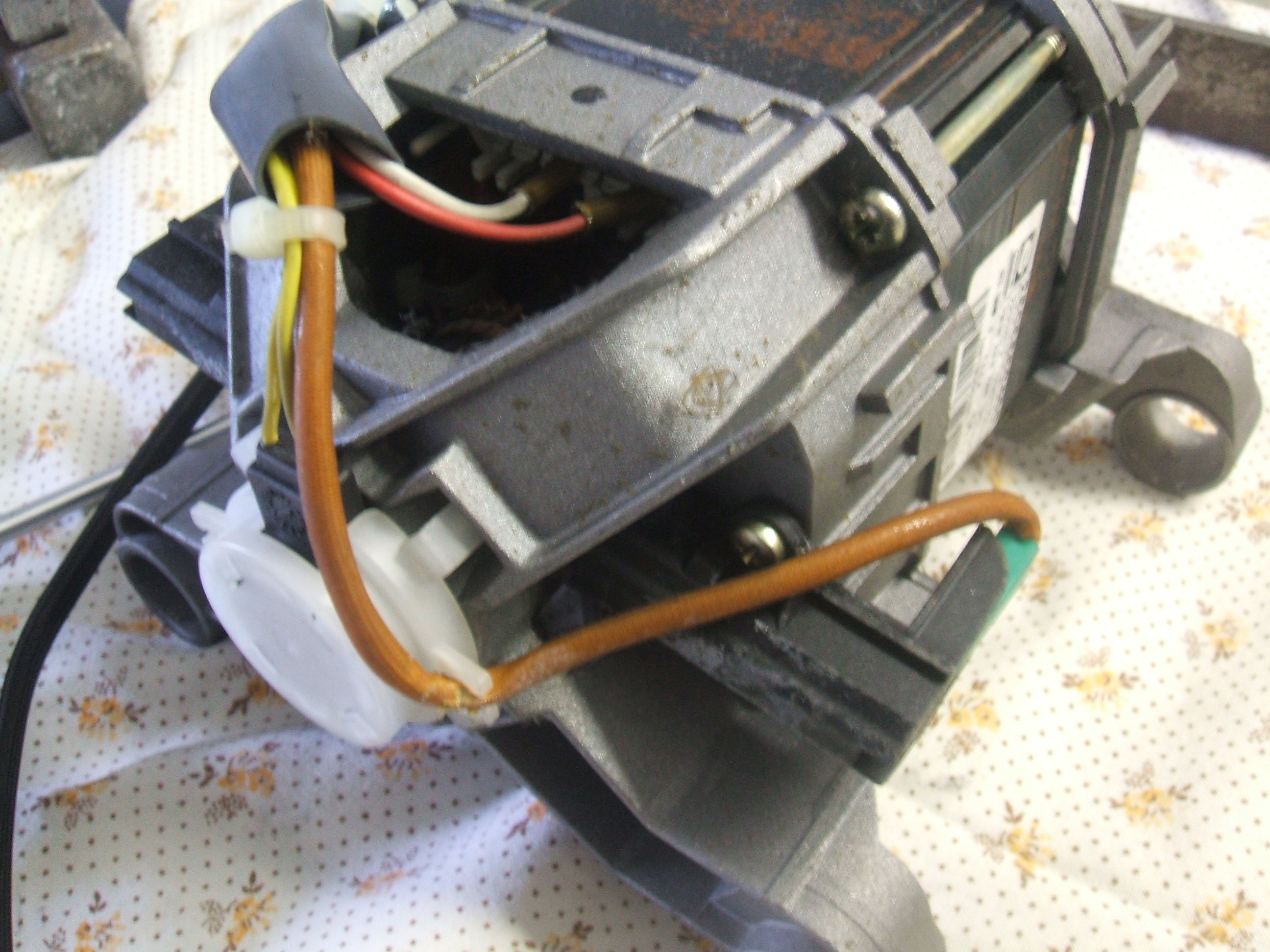

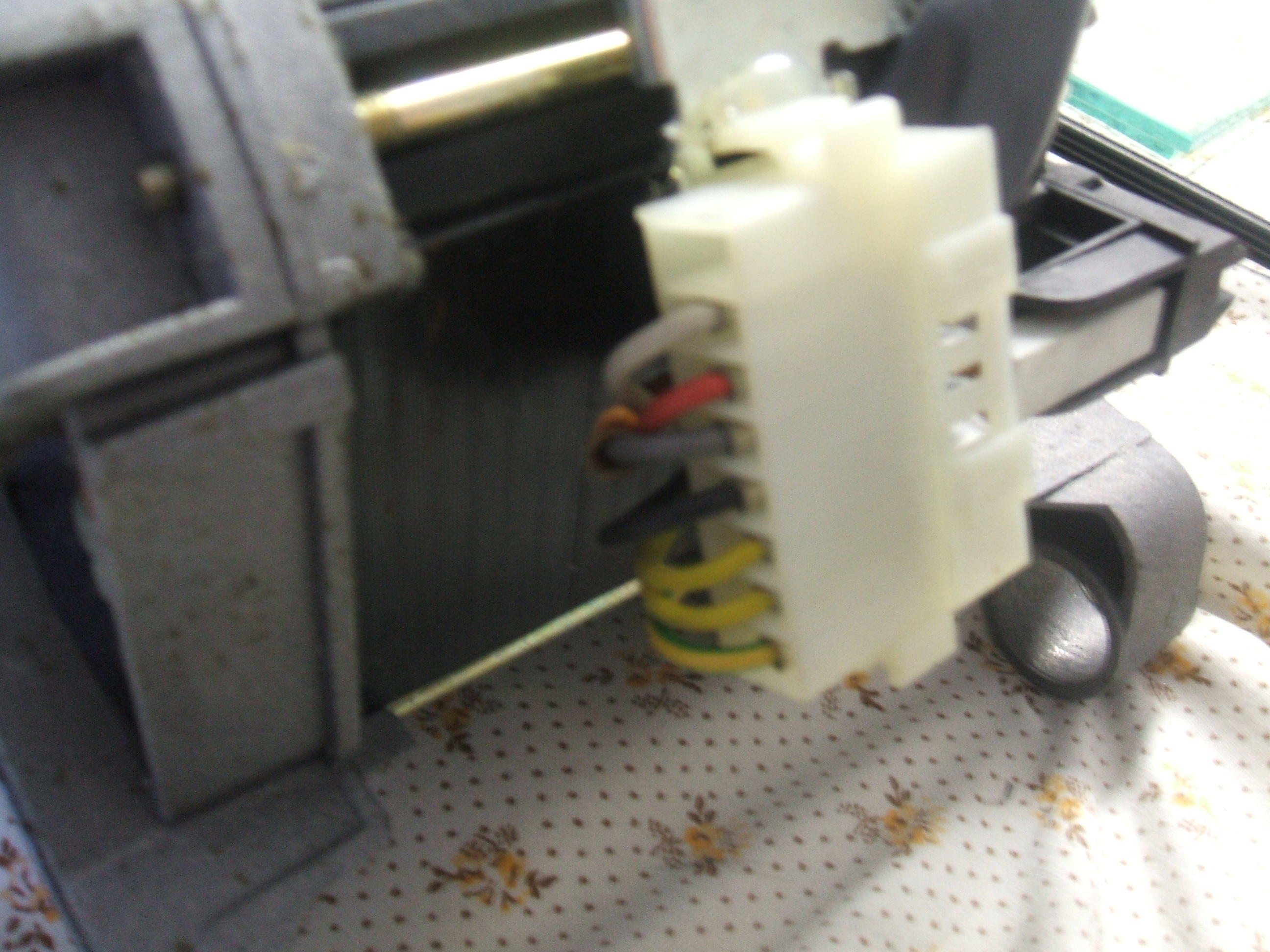

Dobrý den, dáte mi někdo radu jak zapojit tento elektromotor, za pomoc předem děkuji

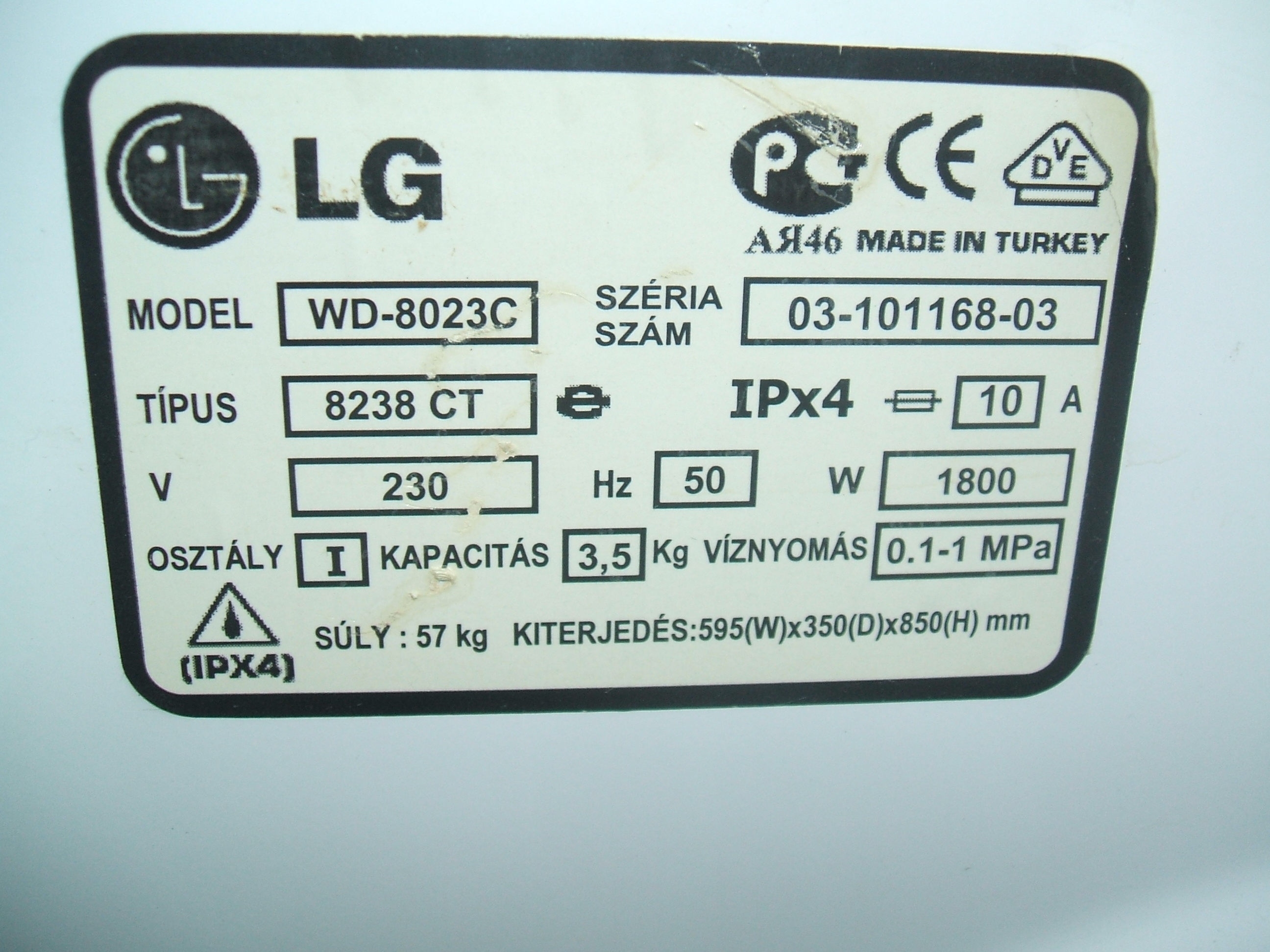

| tu mam foto stitku jenom bettasvet 18.01.2015 19:27 |
bettasvet | |

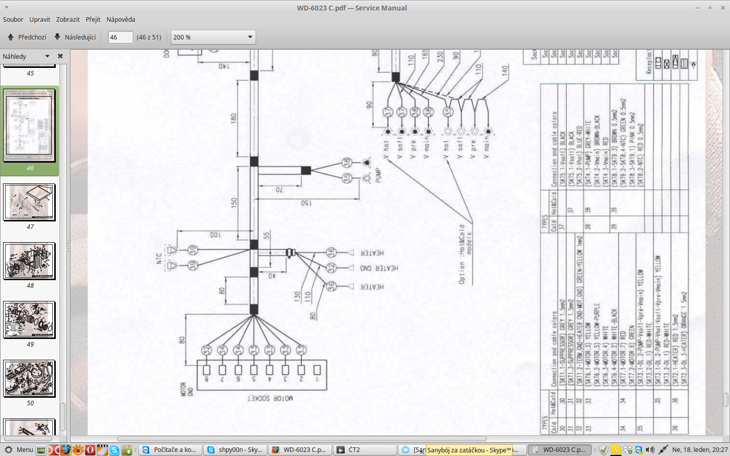

| Trochu jsem si zagooglil a našel jsem servisní manuál. sHpy00n 18.01.2015 20:29 |

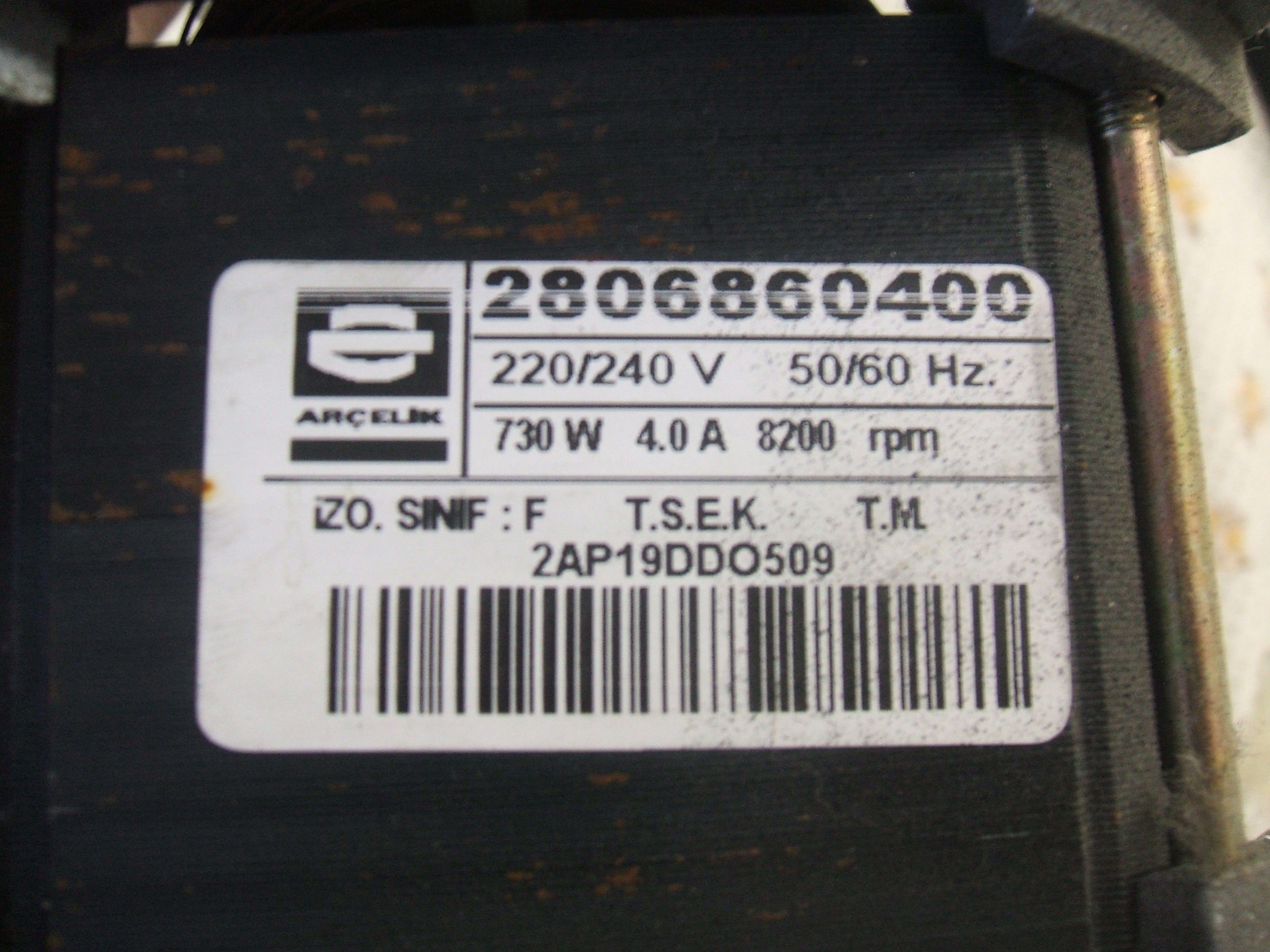

No, ideální by bylo, kdybys uvedl i typ pračky, ze které je elektromotor demontován. V pračce je napájen pomocí elektronického řídícího bloku, který snímá:
1- jeho otáčky (dva žlutí drátky,které vedou z pod plastového krytu na opačném konci hřídele, než je řemenice)
2- okamžitý proud (a porovnává v určitém režimu jeho kolísání, čímž eliminuje nerovnoměrné rozložení prádla v bubnu před odstřeďováním)
3 - dále pak zajišťuje levý a pravý chod při malých otáčkách, pozvolné roztáčení a snížené otáčky při "distribuci prádla" a potom postupné zvyšování otáček až k maximálním
Nejsem si jist, zda je tenhle motor schopen pracovat bez tohoto řízení
Je to klasický komutátorovi motor ako napr majú vŕtačky alebo uhlové brúsky atď.
Stator treba zapojiť sériove s rotorom ako je na obrázku v prílohe. Žlté vodiče nezapojiť to slúžia len na riadenie otáčky.
Vyhľadajte v Google zapojenie komutátorového motoru z práčky alebo podobné diskusie, je tam podrobne popísané že ako to treba zapojiť, popr rozobrať uhlovú brúsku a pozrieť to presne že ako je tam motor zapojené.
