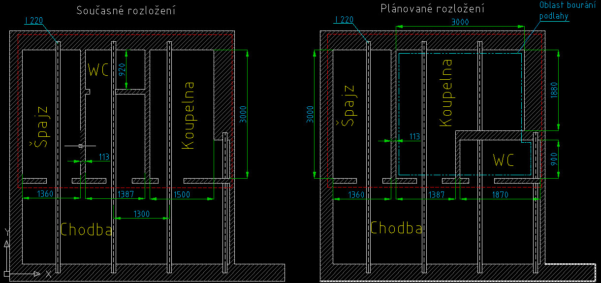

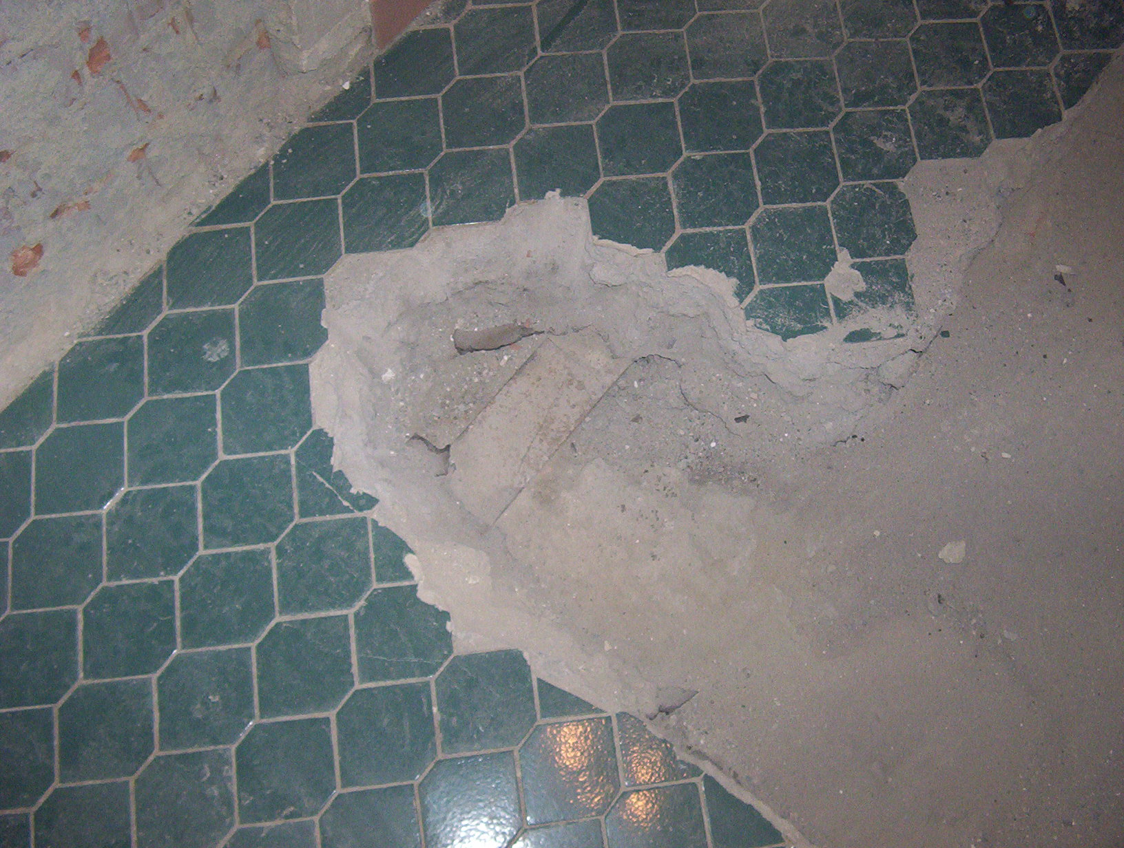

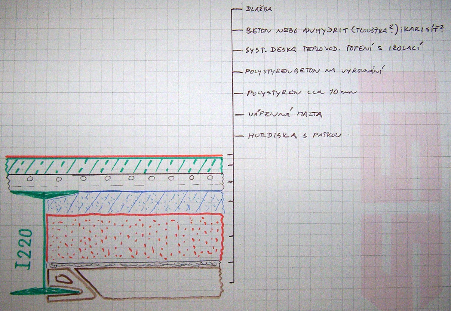

Prosím Vás o názor na skladbu podlahy s hurdisky, kterou posílám v příloze. Chystám se rekonstruovat koupelnu nad suterénem, kde chci instalovat i podlahové teplovodní topení. Nad I profily můžu jít max. 10-12 cm. Nyní je zde cca 10 cm betonu, malta, švára, hurdisky. Jak byste postupovali při rekonstrukci Vy? Volili byste raději anhydrit nebo beton? Jaké tloušťky, aby byl vytvořen samonosný monolit? Děkuji za Vaše názory a zkušenosti.
