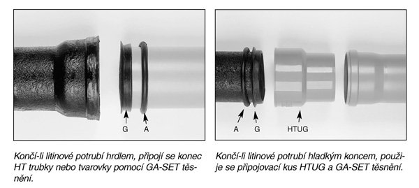

Vyhodit litinovou trubku od hrdla k hrdlu. Nahradit HT trubkou a použít přechod s těsnícím setem.
Dobrý nápad. Ušetřím řezání.Děkuji.
