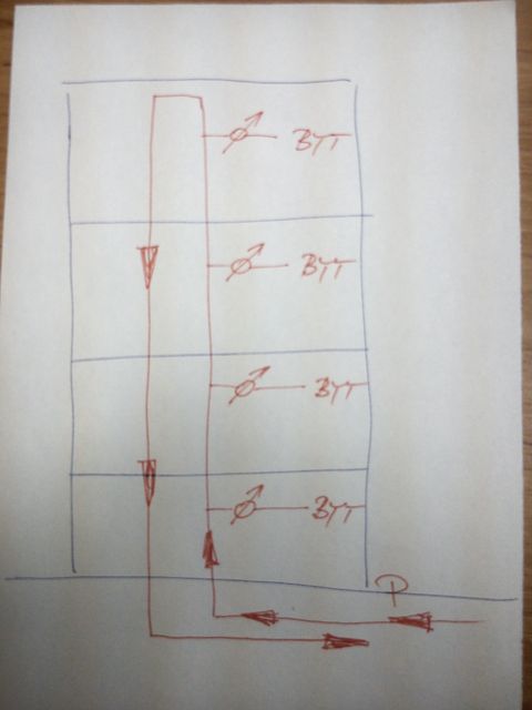

Pokial to nenakreslíte je ťažké nad tým uvažovať,fotky by napomohli
Slavco31 07.01.2015 15:56
Slavco31
zasílám foto, to prostřední je ta cirkulace cff92be4

Tak trochu nic neříkající změť trubek. Dva teplé vodoměry. Mám tomu rozumět že máte vodoměr i na cir…
sHpy00n 07.01.2015 19:23
Ano, máme vodoměr i na cirkulaci, dole u podlahy vedou ze země 2 trubky pro každou stoupačku, jedna…

Dobrý,po preštudovaní týchto obrázkov je môj názor takýto.Je na škodu,že nieje vidieť stav aj na dru…

Je to ťažké popísať,lebo nie je jasné ako sú prepojené rozvody a vodomery.Menili vám aj rozvody v byte? Kde cirkuluje voda,len pred vodomerom,alebo aj za vodomerom? Kde je vodomer na cirkuláciu? Pred vodomerom alebo za ním? No jedno by ma zaujímalo,čo budete platiť vodomerom na cirkulačke?
Ano, máme vodoměr i na cirkulaci, dole u podlahy vedou ze země 2 trubky pro každou stoupačku, jedna s vetším průměrem a druhá má menší průměr. Pak je kohout, vodoměr a poté je ta slabší trubka napojena na na tu silnější a pokračuje to jako jedna trubka do vyššího patra. Ještě uvedu, že jsem byt v přízemí hned nad garáží.
Dobrý,po preštudovaní týchto obrázkov je môj názor takýto.Je na škodu,že nieje vidieť stav aj na druhom vodomery,čo je na teplú vodu,no to až tak nevadí.Na tom prvom máte odber len 0,47 m3,na druhom asi bude iná hodnota.Ak sa pozriete na obidva vodomery na teplú vodu,tak si všimnite,že sú namontované jeden voči druhému opačne,čo znamená,že jeden meria vašu spotrebu a druhý cirkuláciu vody.Pri výpočte by sa mali tieto hodnoty vzájomne odpočítavať.Akonáhle pustite teplú vodu,tak niečo ide cez kohútik von,no zároveň sa spustí cirkulácia a to by vám nabehla veľká spotreba,tak je tam druhý vodomer na odpočet.Toto je môj názor.
Děkuju za odpověď, toho že jsou vodoměry vůči sobě opačně jsem si nevšiml. Každopádně jste mě potěšil. Taky jsem si myslel, že by se hodnoty mohly odečítat, ale nejsem odborník. Jen dodám, že na vodoměru na cirkulaci je hodnota 9 litrů.
