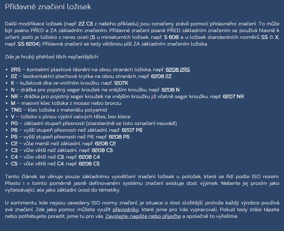

Dobrý den. Vysavačová ložiska doporučuji a používám zásadně RS***C3 viz příloha. Zetka nejsou dost těsná proti prachu a vysokoobrátkový motor ve vysavači požaduje ložisko "volnější". Měnil jsem ložiska v agregátu centrálu, kde obdoba RS byla v pořádku a cosi jako ZZ totál. Po výměně za standartní RS agregát ječel jak siréna. Volná ložiska problém vyřešila, k veliké nelibosti servisu CV, kde už se těšili na prodej nového motoru.
