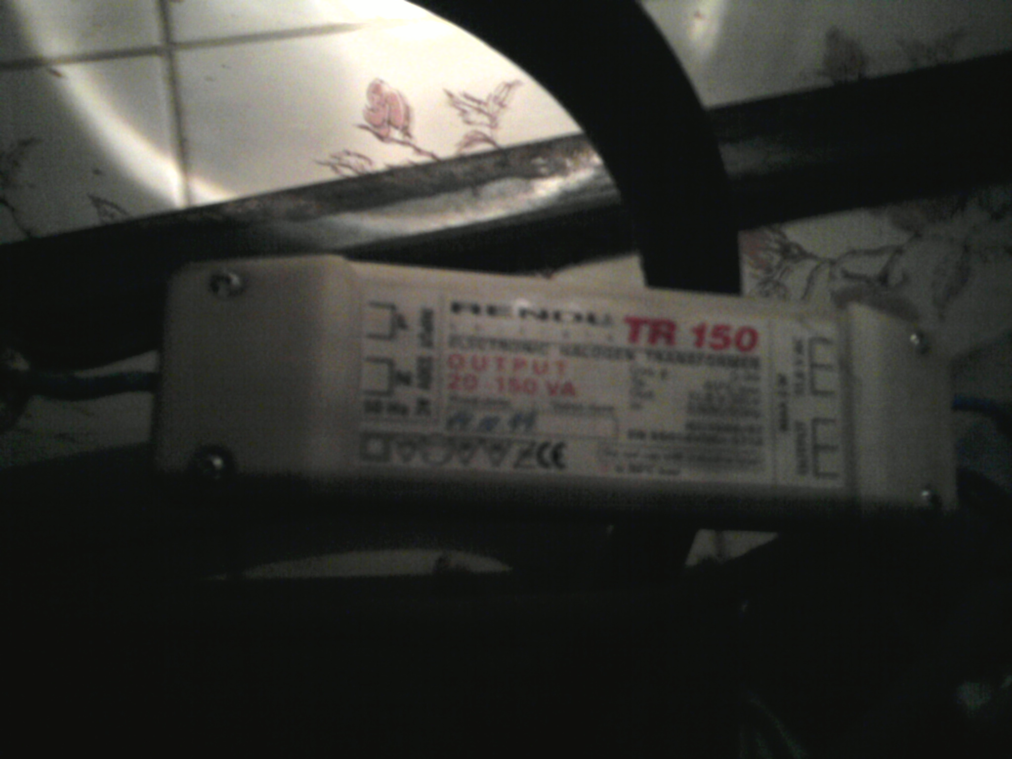

rendl tr 150 .Jake trafo koupit na 3x LED 4.5w?Dekuji.

tak jsem ten zdroj fotil,moc hodnot tam precist nejde.
Na ty tři ledky to nejspíš nepůjde, potřebuje to být trochu zatížené, ale za zkoušku nic nedáš. třeba to sepne.
3 led blikaji,2led + 1 halogen je ok.Koupim jiny zdroj.Muzes me poslat konkretni odkaz na zdroj?Dekuji.
Teď jsem vám to chtěl napsat. Problém je opravdu v tom zdroji. Kupte nějaký odpovídající výkonově, tzn. na 15W - např.: http://www.tsbohemia.cz/whitenergy-zdroj-led-ultra -slim-230v-15w-12v_d201185.html
