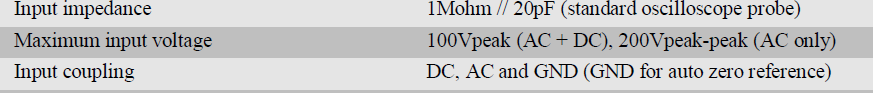

Takové intimní detaily se překvapivě nachácí v manuálu. [http://kutilska.poradna.net/file/view/3065…
jirka44 28.12.2014 08:04
Ještě nutno dodat, že se jedná o maximální špičkový hodnoty.
antibalda 28.12.2014 10:36
antibalda
jsem lama, takže to teda znamená, že můžu osciloskopem měřit stejnosměrné napětí do 100V a střídavé…
nodj 29.12.2014 18:32
nodj
Neee! Stejnosměrné do 100V, střídavé (sinusový průběh) do cca 70V. Vztah mezi pp a RMS máte zobrazen…
jirka44 29.12.2014 18:56
A pokud chce vyšší, musí si sehnat sondu se vstupním děličem, třeba 1:10, nebo vyšší poměr.
